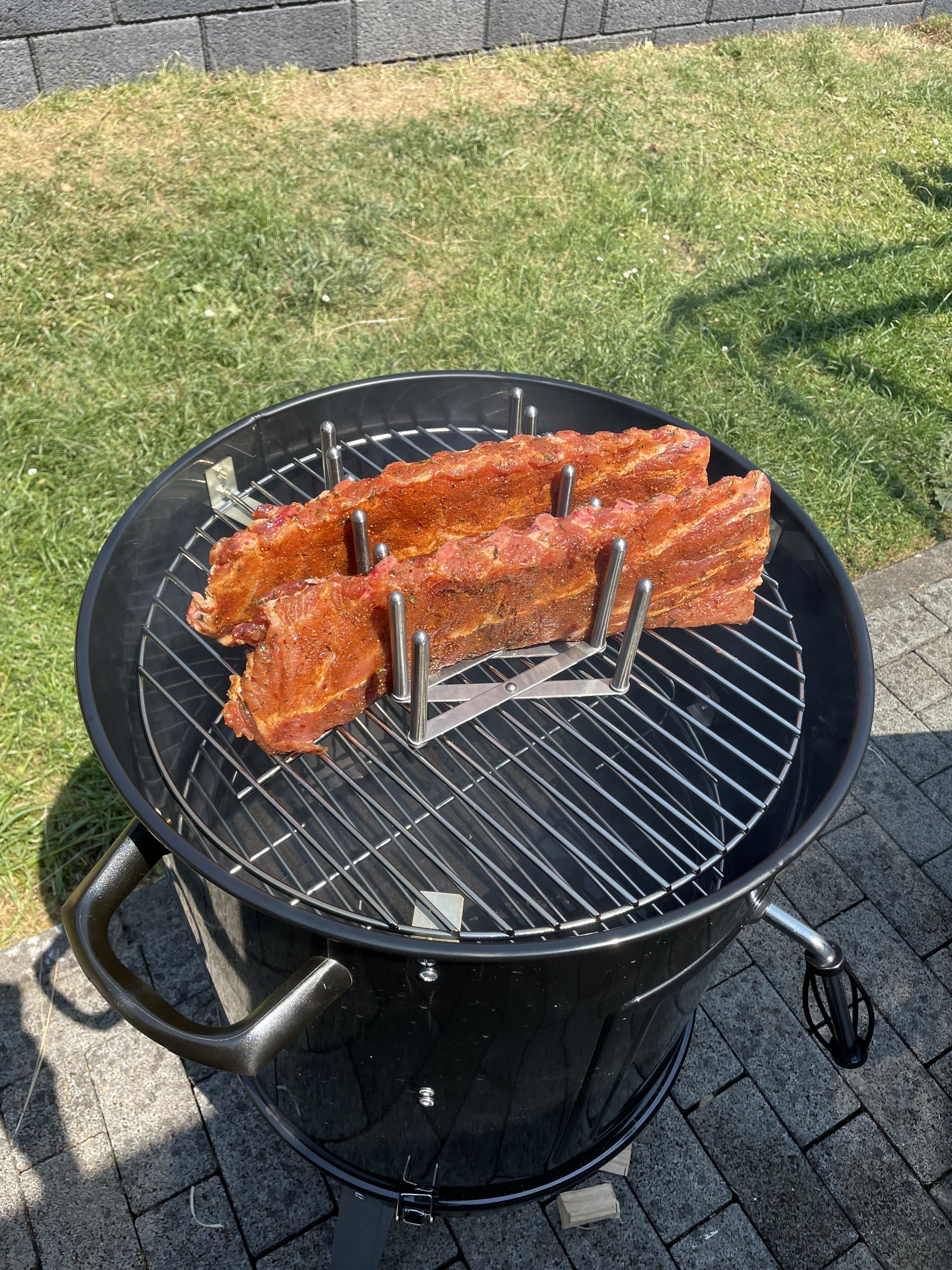

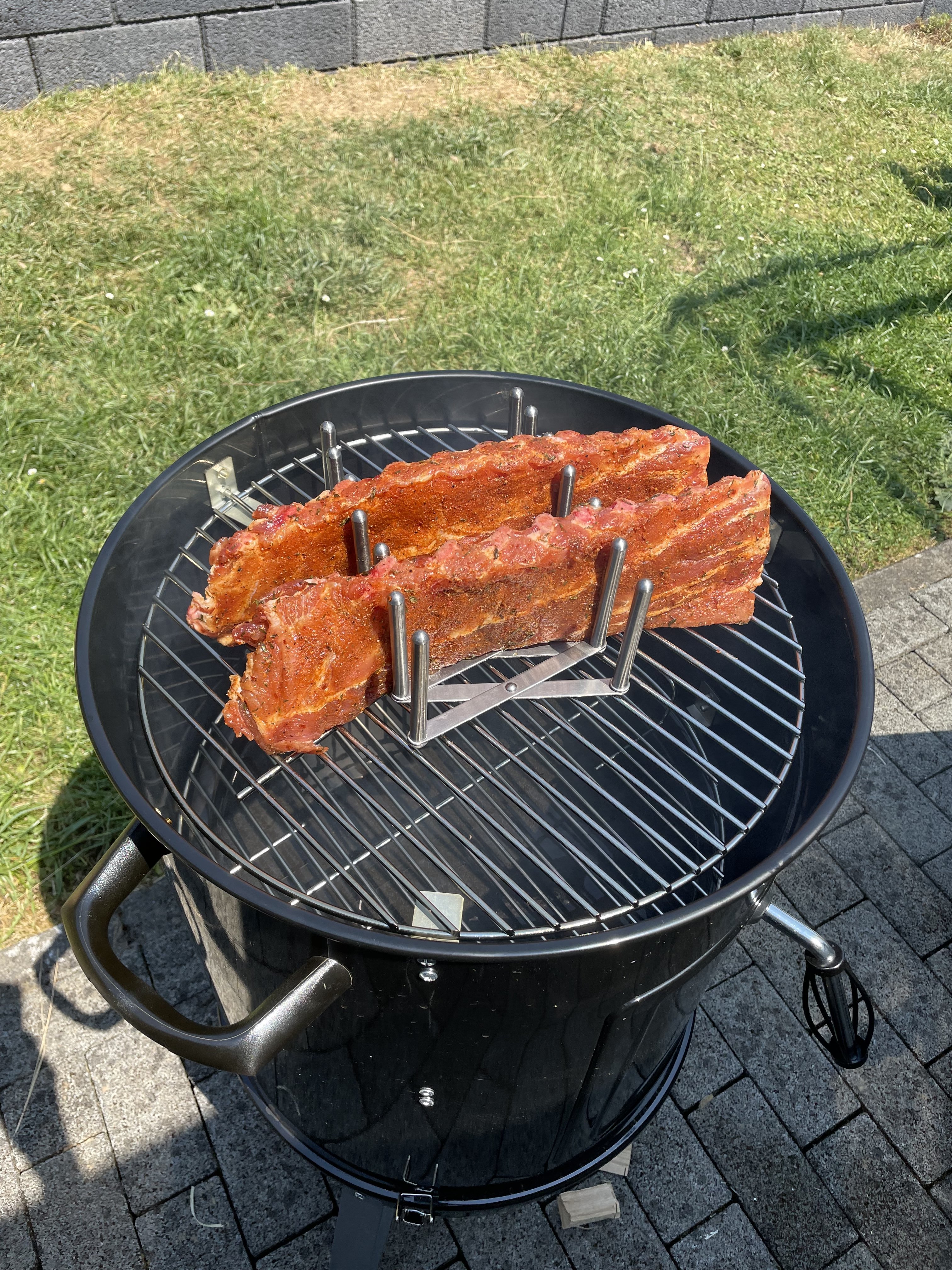

Habe die Versandbestätigung für den Smoker, den Kamin und die Eggs bekommen.... Es wird ernst, am Freitag soll es Ribs geben. Habe die ein paar mal im Ofen mit Bratschlauch und wenige male im Gasgrill gemacht. Ging beides, Ofen besser als Grill, aber das liegt an der Übung..
Macht ihr die Ribs im Smoker nach 3-2-1 ? Bekomm ich den Smoker easy auf die höhere Temperatur zum dämpfen (160 Grad) ?
Ich habe ein paar mal gesehen ,dass die leute die Eggs ein einen Ring legen und daran die Chunks platzieren, sodass diese wie eine Schnecke Stück für Stück abbrennen. Andere widerum füllen den Kohlerost und lassen nur in der mItte Platz für die Kohlen aus dem Kamin. Gibt es da Vor und Nachteile ? Ich rechne mit einer Gesamtgarzeit von ca. 6 Stunden, würde also kurz vor Mittag anfangen...
Thema 3-2-1 Ribs:
Eine 2-stündige Folienphase ist bei dickfleischigen Rippen vollkommen in Ordnung. Wenn die Rippchen zwei Zentimeter dick sind und eine ordentliche Fleischauflage haben, macht eine zweistündige Folienphase das Fleisch zart, ohne das es aber vom Knochen fällt.
Wenn man aber die 3-2-1 Methode bei dünnen Rippchen angewendet und man die Rippchen in der zweiten Phase zwei Stunden in der Folie lässt, dann sind die Ribs meistens übergart. Das Fleisch fällt förmlich vom Knochen. Es ist weich gekocht und hat keinen Biss mehr.
Wenn es Spare Ribs sind dann 3-2-0,5
Nach der Folie reicht mir ca ne halbe Stunde zum Glasieren, spielt aber keine große Rolle.
Baby Backs eher etwas kürzer.
160 habe ich noch nie gemacht für die Folie, 130 reicht, 140 sind auch ok, mehr ist imho sinnlos und dazu ist ein watersmoker sehr träge (soll er ja sein).

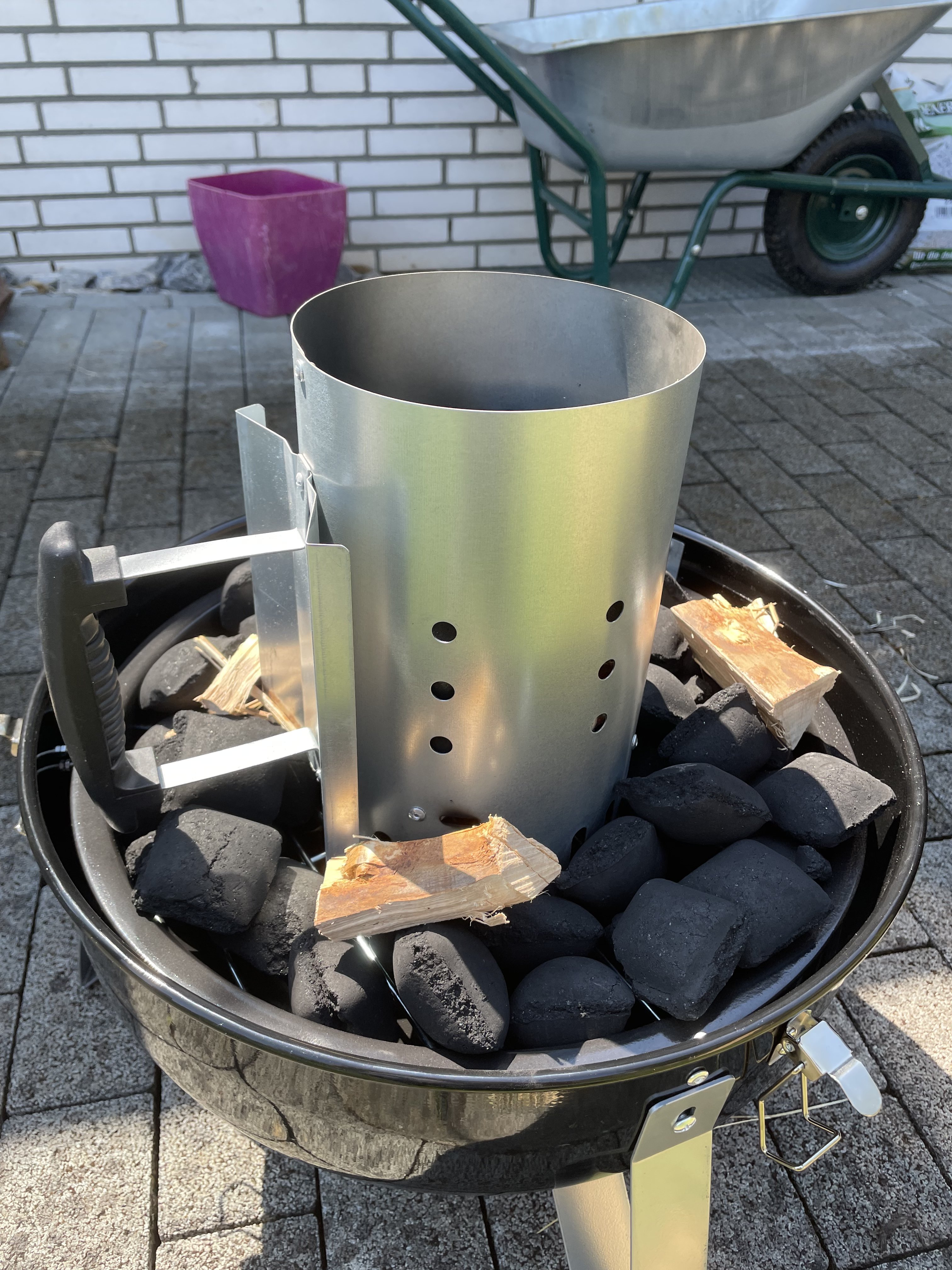

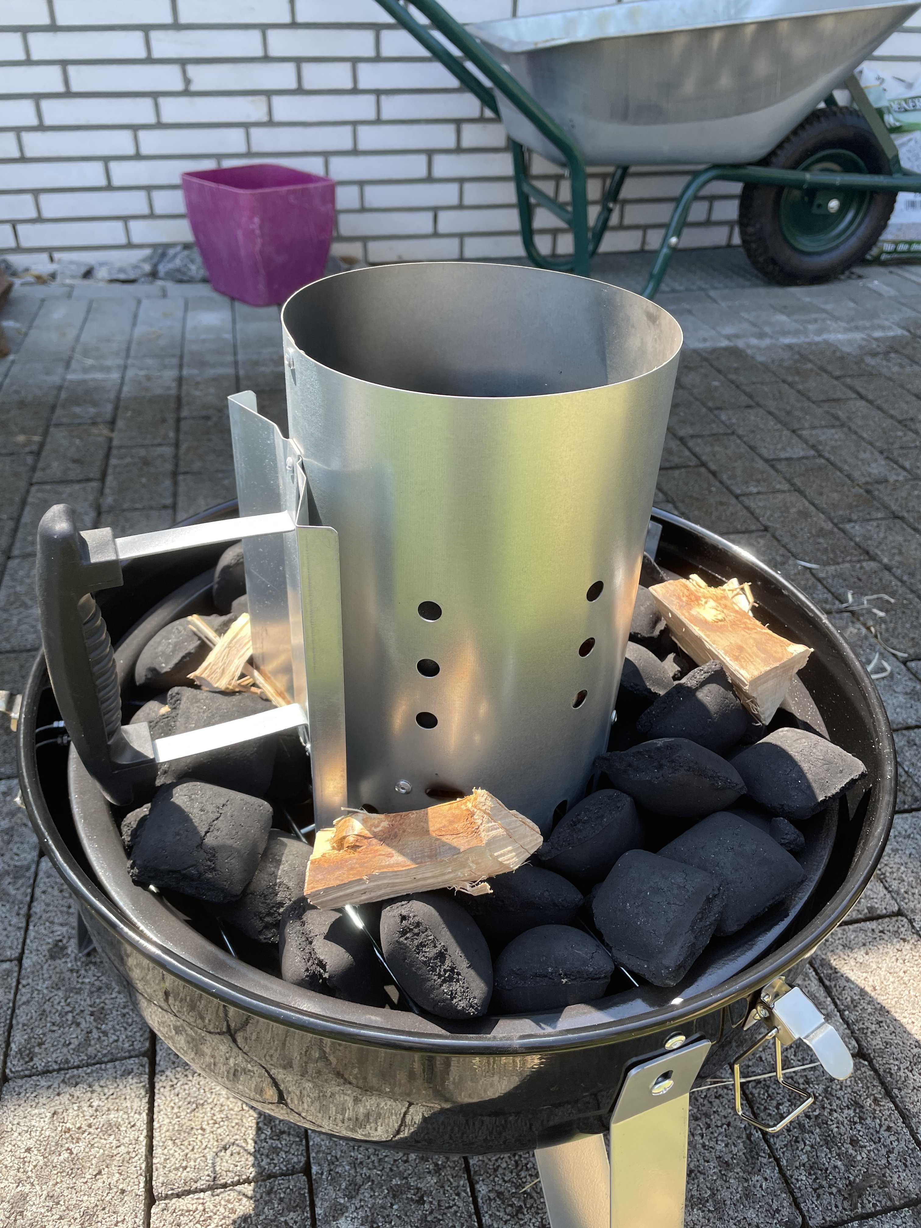

Tipp zum ersten Mal einregeln: 2/3 Kamin durchglühen oder auch ganzen wenn er kleiner ist, dann rein damit, Belüftung voll offen, heißes Wasser in die Schale (sonst bremst das bis es auf Temp ist) und wenn Zieltemperatur erreicht ist die Lüftung unten mal so halb zu und dann schauen wie sich die Temp entwickelt.
Man ist anfangs auch versucht zu schnell und zu kleinteilig die Luftzufuhr zu regulieren, wenn man nachstellt braucht es gerne mal ne halbe Stunde bis man den Effekt sieht und nur weil es im Moment steigt heißt es nicht dass es immer weiter steigt - wenn man 130 als Ziel hat kann man ruhig auch bis 137 steigen lassen, oft genug kommt dann von allein die Kurve während man mit zu schnellem nachregulieren oft nur für Übersteuerung in die andere Richtung sorgt. Weniger ist mehr :)
Minion Ring ist eher für normale Kugeln, im Smoker kannst du einfach die durchglühten in die Mulde kippen und den Rest per Luftzufuhr steuern - Vorteil = funktioniert mit beliebig viel Kohlen, macht viel weniger Arbeit, funktioniert zuverlässiger, funktioniert mindestens genauso gleichmäßig. Indirekt bist ja eh immer.
Chunks lege ich einfach bei Bedarf nach, sonst halt welche weiter außen die dann später zünden.

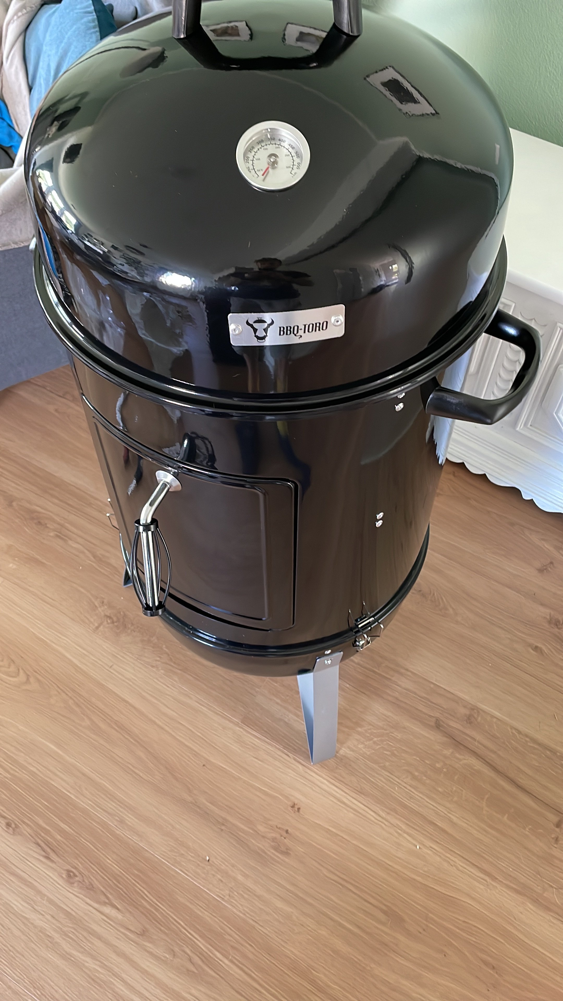

So der gerät ist da und ich baue auf … ich habe unten den ascheauffang, darüber den kohlerost. Dann kommt der Mittelteil mit der Wasserschalw und den beiden grillrosten, allerdings habe ich nur 2 einhängemöglichleoten: entweder ich hänge die Wasserschale also direkt unter den unteren Rost oder stelle sie auf die glühenden Kohlen (erscheint mir aber aufgrund Luft und Beschichtung nicht sinnvoll).
Kann ich den unteren Rost vernünftig nutzen wenn das Wasser unmittelbar darunter ist ?

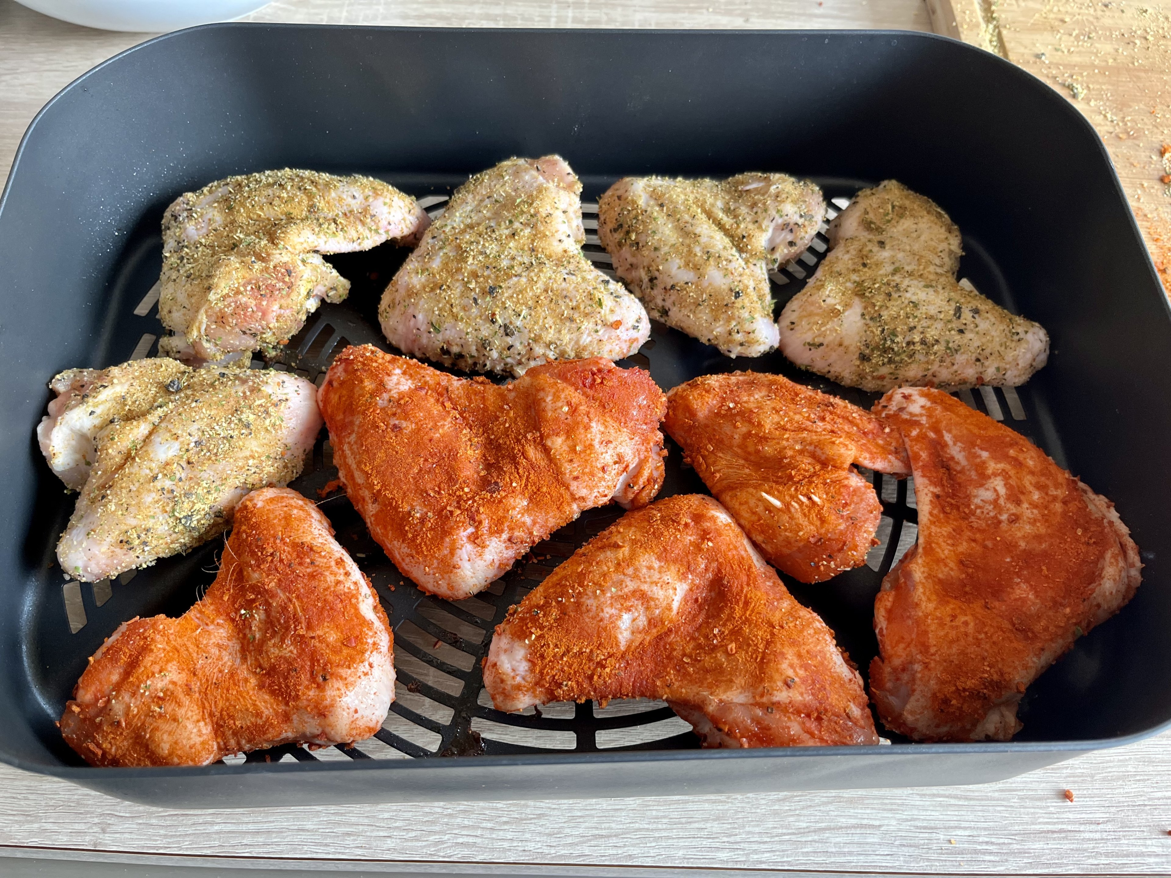

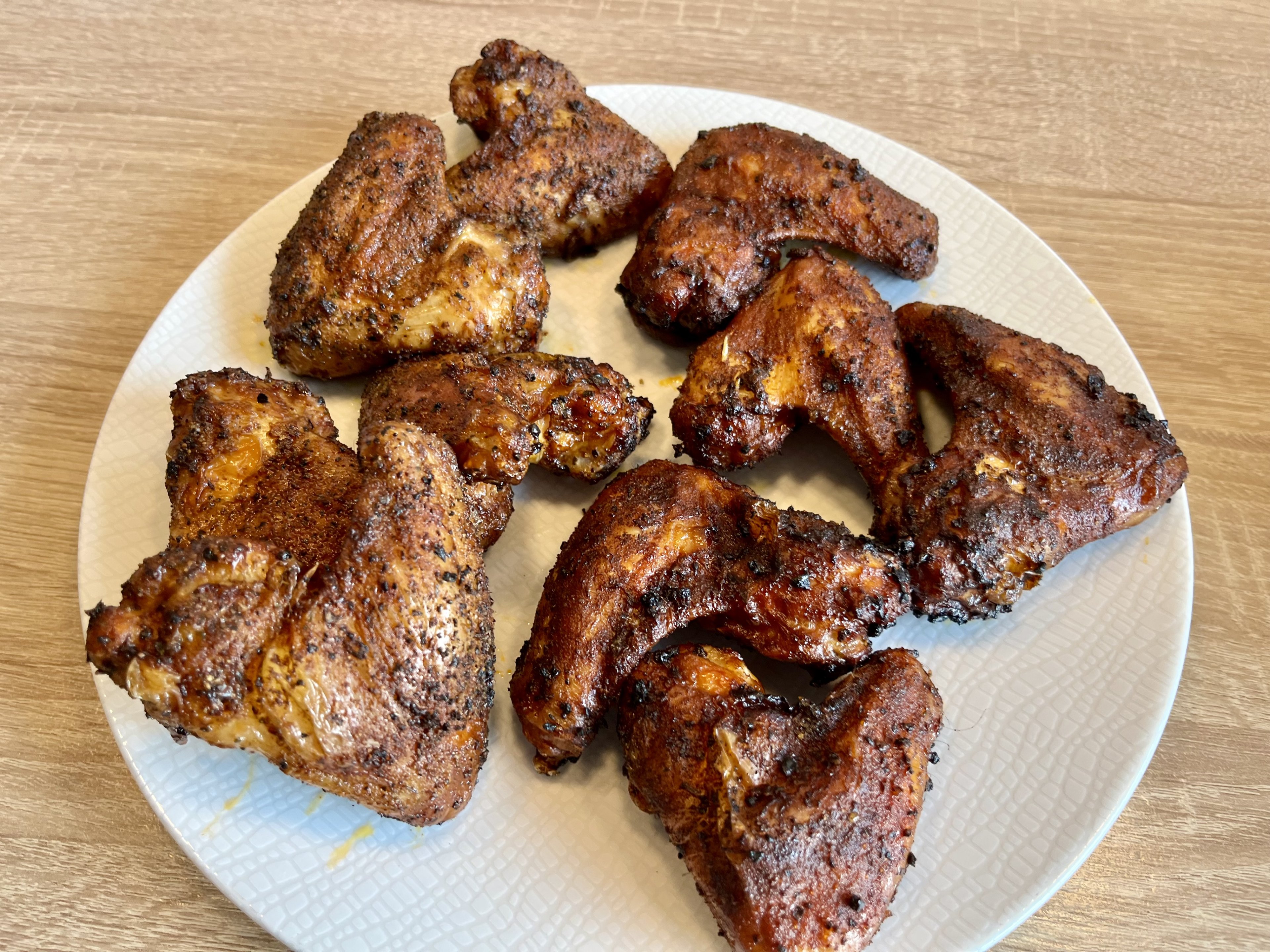

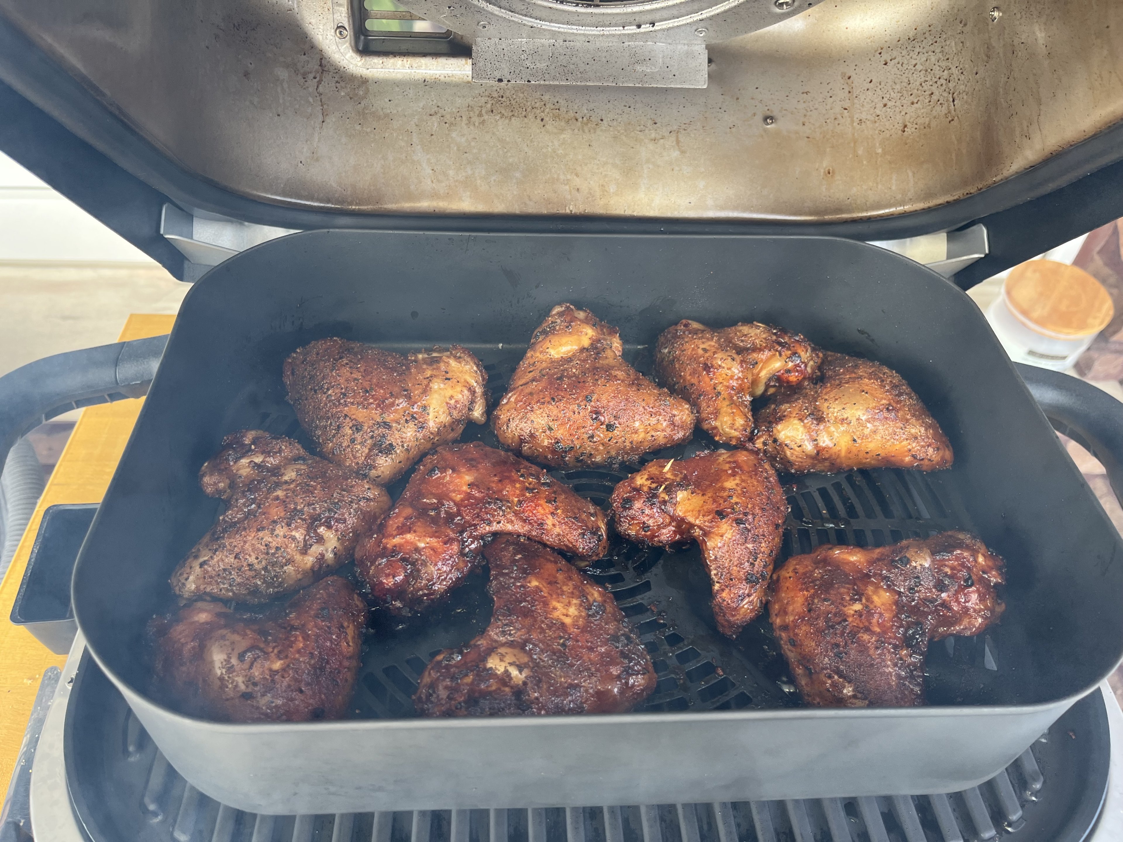

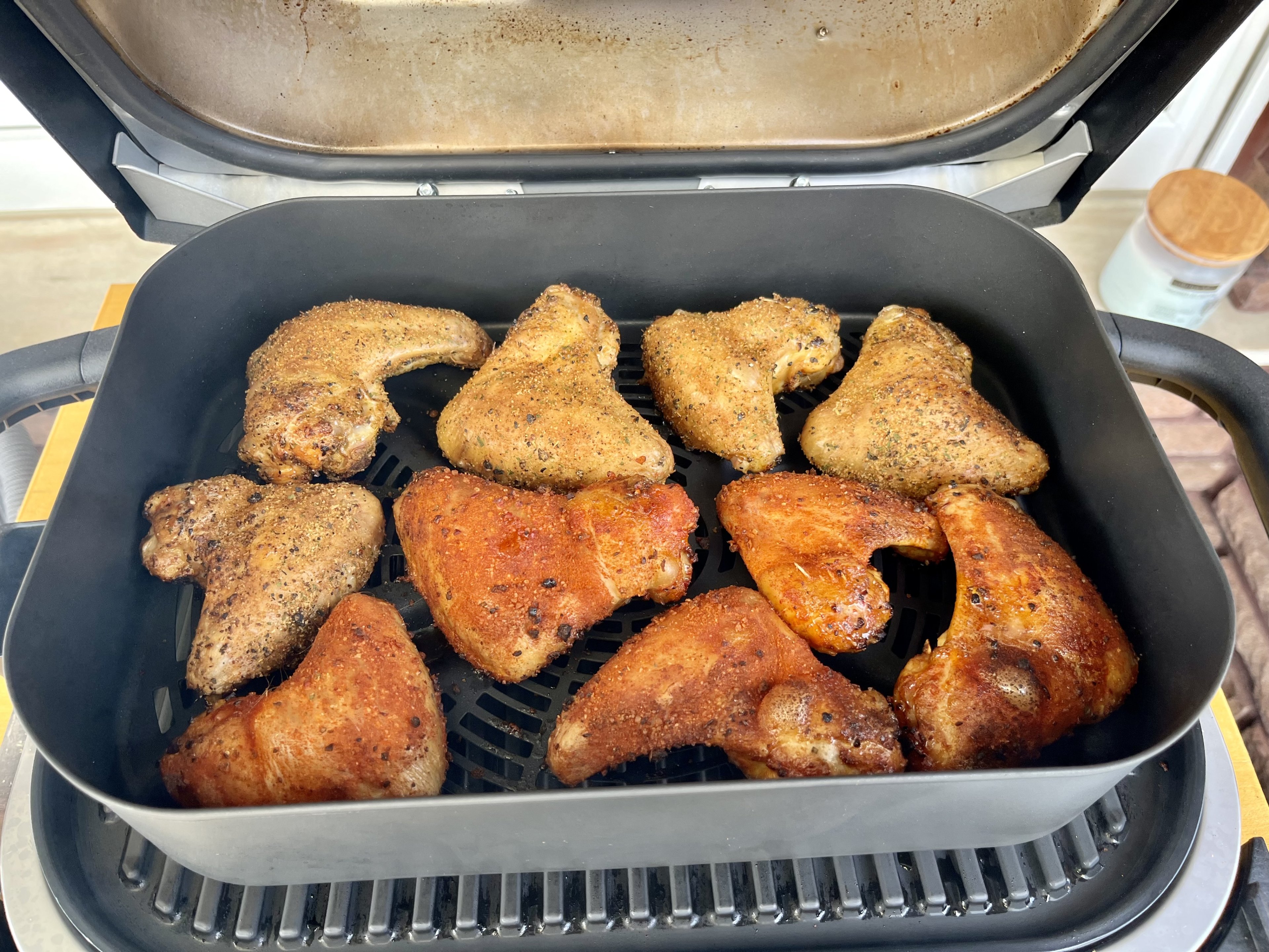

So heute noch gesmokte Wings gemacht. Einmal Black garlic rub und einmal magic dust.
Nach 10 Minuten Heißluftfriteuse mit Smokefunktion
Nach 20 Minuten Heißluft... fertig
Mahlzeit

Es geht los..

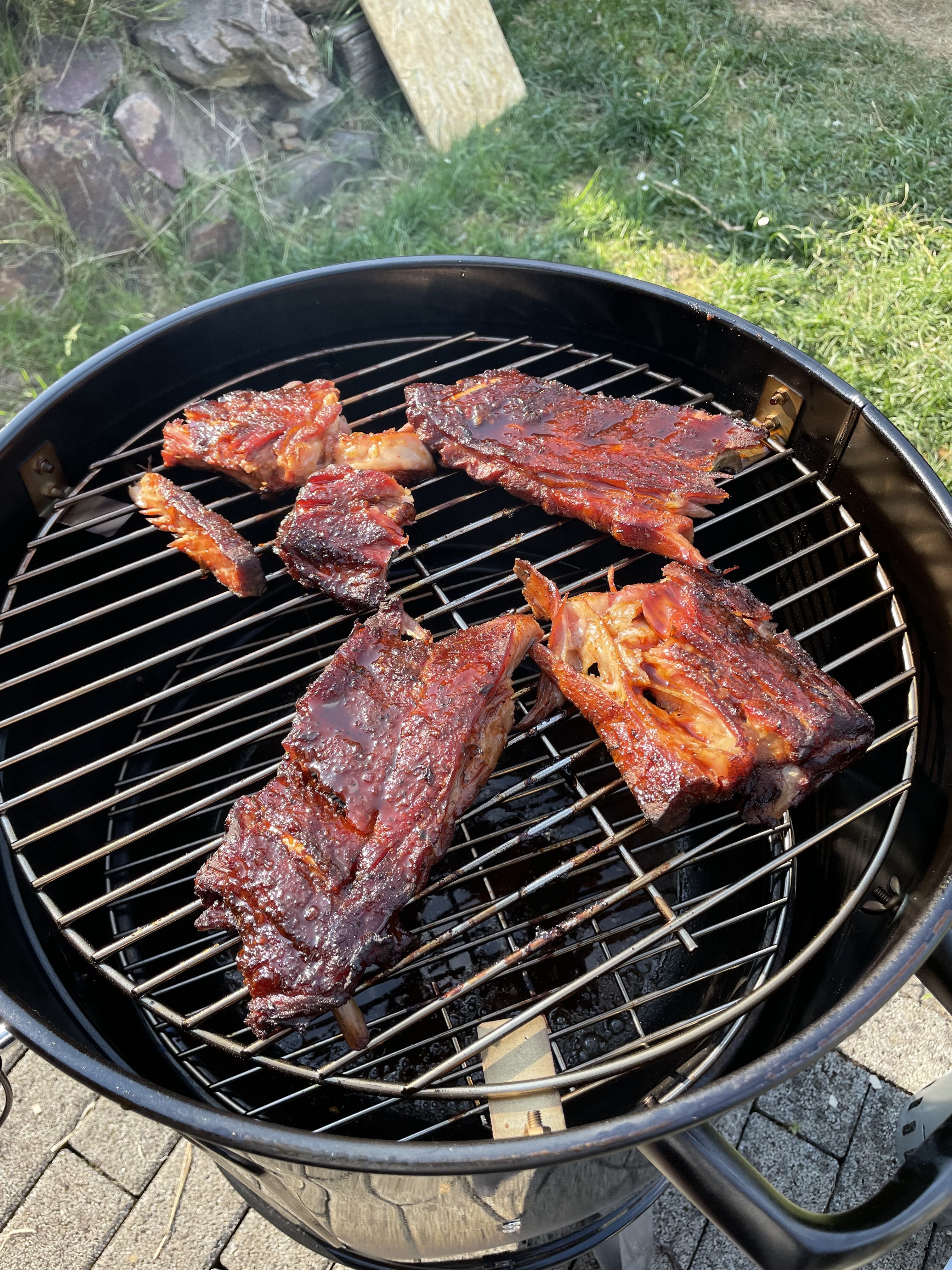

Muss hier nochmal ne Frage nachschieben..
3-2-1 = 3 Stunden smoke, 2 Stunden dämpfen - 1 Stunde glaze
Die Luftfeuchtigkeit in watersmoker ist ja sehr hoch durch das Wasser… benötigt es da überhaupt die dämpfphase ?
Final: es lief gut - dämpfphase auf dem Gasgrill erledigt mit Apfelwein und Cola.
Jetzt sind sie So zart, dass ein Transport nur schwer möglich ist - so wie wir es lieben !
