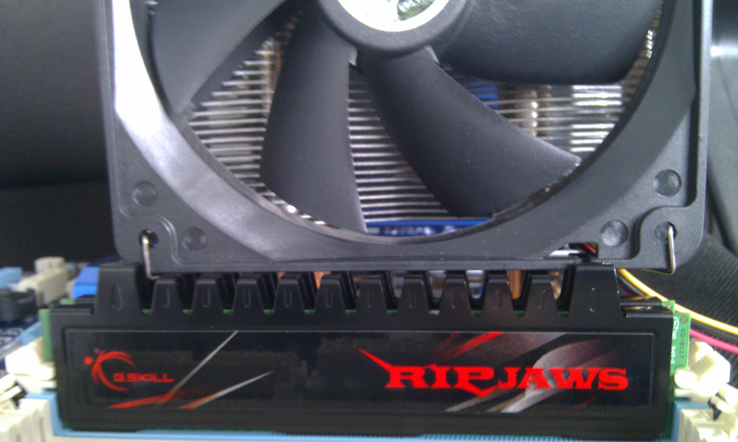

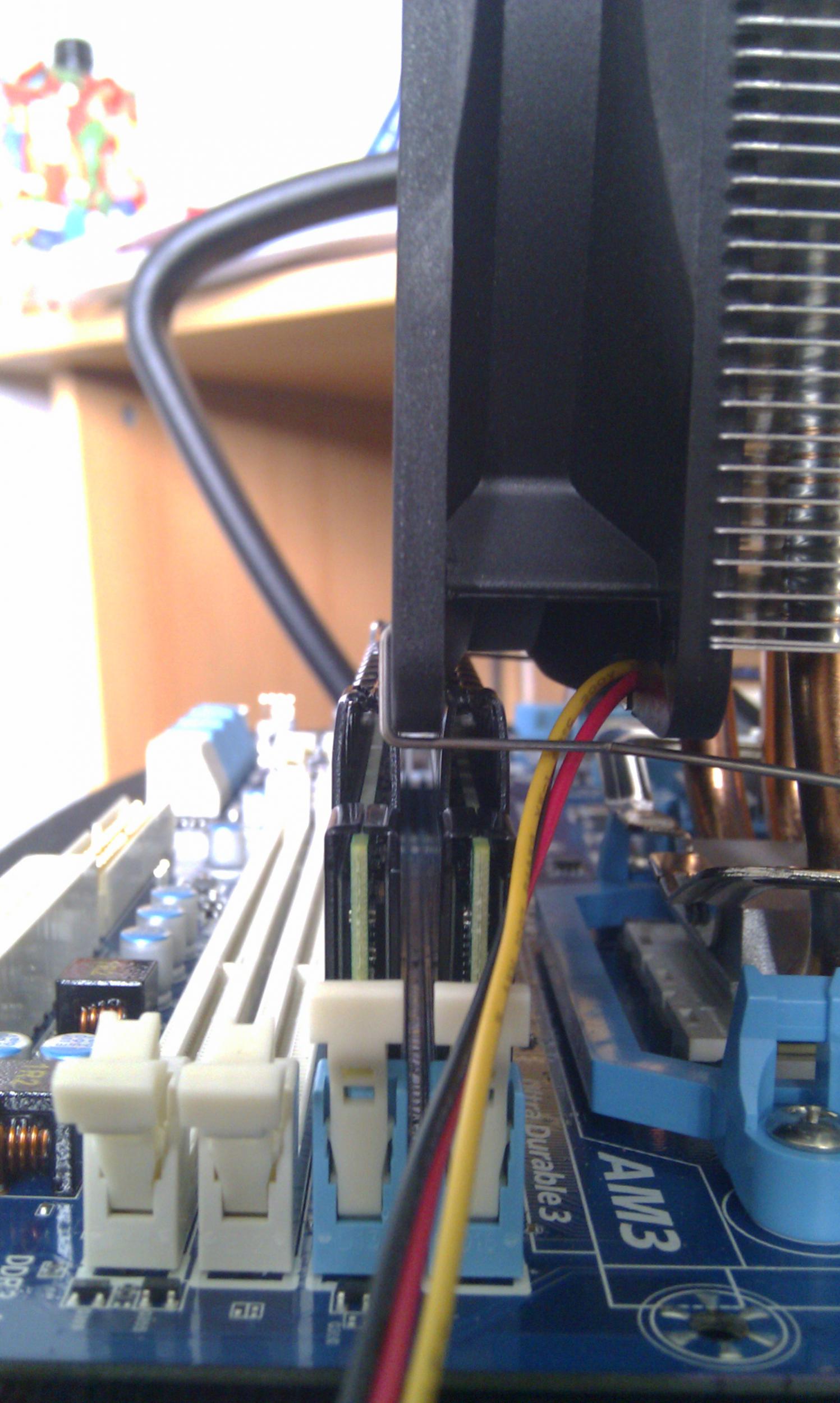

Hallo liebe CB'ler,
ich hatte ja bereits im Sammelthread der Kombinationen Lüfter/Mainboard gepostet, dass ich einen Groß Clockner auf meinem 1055Tverbaut habe, und er auch "zwischen" meine RipJaws gepasst hat bzw. anliegt. siehe Bilder
nun dacht ich eigtl., dass das passt. Gestern bin ich dann endlich mal dazu gekommen, Prime auch mal über einen längeren Zeitraum laufen zu lassen, und siehe da: Die Temp. der CPU geht laut Speedfan gg. 58°C. Hätte eigentlich gedacht dass der Clockner die CPU kühler hält. Hat jemand Erfahrung mit dieser Verbindung ?
... Wenn ich ihn an den Lamellen anfasse, dann sich die oberen eigentlich noch handwarm, während die weiter unten doch warm bis heiß sind. An die Heatpipes selber kam ich nicht ran...
sitzt er also evtl. doch schief auf ?!

wie wärs mal die Speicheriegeln in die anderen Slots rein zu tun?:) vl hilfts
6 Kerne Volllast und 58°C? Ist das echt viel?!
Besides: Kannst du den Lüfter nicht etwas nach oben verrutschen? Bei meinem Nordwand war da Spiel. Und schief drauf würd ich nicht denken, wenn alles eingerastet hat. Aber mach doch den Vergleich, bau den RAM in die hinteren 2 Slots und lass Prime nochmal laufen.

Die Temperatur ist nicht ungewöhnlich, außerdem heben die Ramriegel bestenfalls den Lüfter an, aber niemals den ganzen Kühler!
Denke auch für 6 Kerne ist die Temperatur völlig normal.
Stecke den Arbeitsspeicher einfach in die weißen Steckplätze. Dann sitzt der Lüfter richtig.

temp geht i.o. - ram riegel ggf in die anderen slots oder den lüfter auf die andere seite des coolers montieren (wenn platz vorhanden)

Edit: Auf die andere Seite kann man beim Clockner keinen Lüfter montieren, bzw. nicht mit den Halteklammer, da die Lamellen dort nen Radius dran haben und nicht so ne ebene Auflage bieten wie vorn
du sagst, wenn du den Kühler direkt anfasst, vor allem "weiter unten rum" dann ist das ding schön heiss? Wenn der Kühler nicht richtig sitzt, dann wäre der im Normalfall kalt bzw. kühler.
