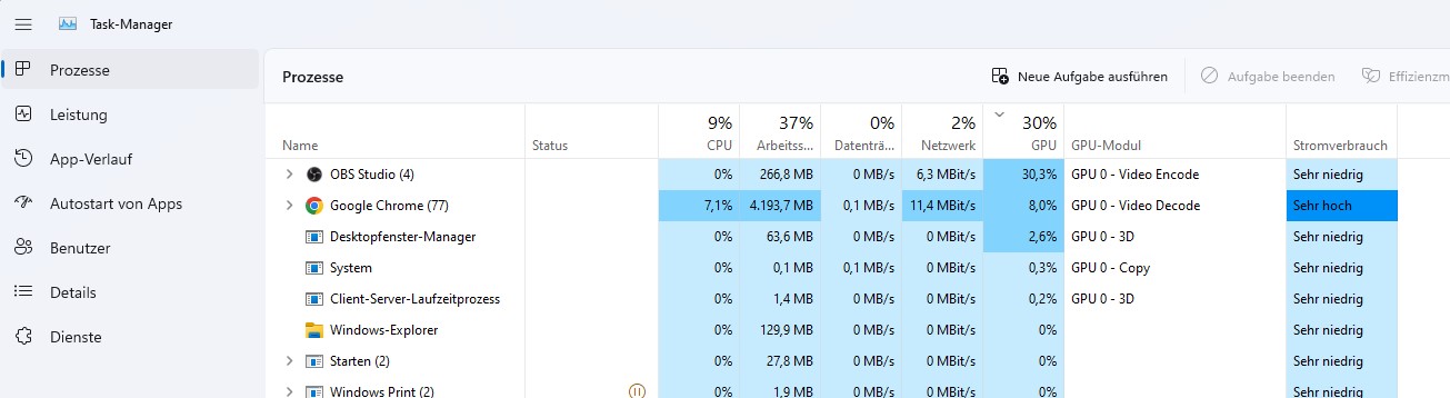

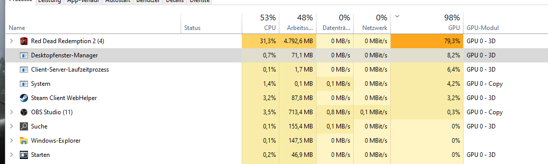

Wie sieht im Taskmanager denn die Auslastung der GPU durch die einzelnen Prozesse aus und welches GPU Modul wird dabei verwendet?

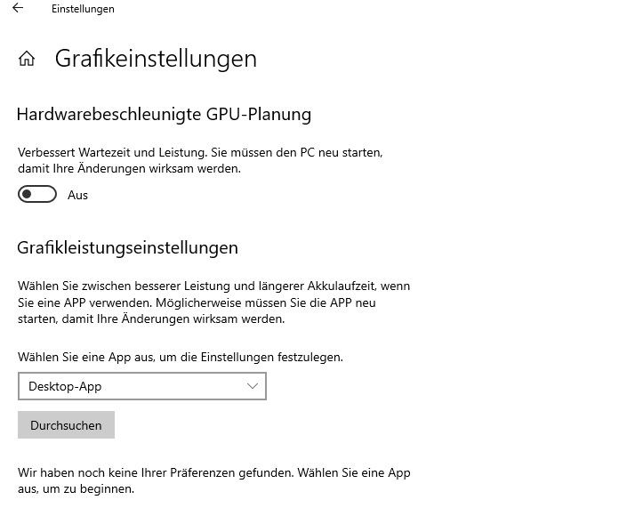

da sieht man jetzt nichts besonders auffälliges. Ist die hardwarebeschleunigte GPU-Planung in Win 10 deaktiviert? Die verursacht manchmal seltsame Probleme. Einfach mal ausprobieren ob sich was ändert bei an vs aus.

@SolidX Die kann ich nicht deaktivieren. Geht wohl bei AMD nicht. Scheint sehr stark nach einem Treiberproblem zu riechen. Ein Kumpel hat mir erzählt, dass er sowas auch schonmal mit einer älteren AMD Karte hatte. Ich habe das Problem mal bei AMD gemeldet. Hatte auch auf der AMD Seite ein Thread erstellt und dort haben auch schon 2 gesagt dass sie das gleiche haben.
Oh stimmt, die Funktion konnte man bei AMD nur letztes Jahr bei bestimmten Treiberversionen deaktivieren.
Jetzt ist es permanent an. Die RX 7900 Serie hat wohl wirklich einige unerfreuliche Treiberbugs.
Gut zu wissen, habe mir selbst überlegt eine zu holen.
