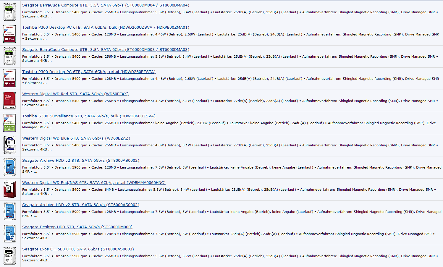

meistens sind diese 2.5" 5TB Platten SMR Platten. Ich kenne zumindest keine die nicht SMR sind. Die sollte man eh nicht im Raid benutzen. Egal ob jetzt Raid0,1, oder 5,6.
Insofern vielleicht mal überlegen, ob man die nicht besser bei Ebay reinsetzt, oder sein Jahresbackup für den Save darauf macht, und für das NAS ein paar neue, wirklich flotte, große, 3.5" Platten besorgt...
Und es gilt weiterhin, ein Raid ist KEIN Backup, in keinster Weise!
Daher am besten ohne Raid, dafür aber 2 NAS/Fileserver einplanen.einplanen
Reaktionen: KlausiHans
Alle meine Platten sind 3.5", trotzdem sind das bei 5TB SMR, 4er sind meist noch CMR.
Die neuen großen Platten also z.b. 16 oder 18 dagegen sind wieder CMR. Die sind ja auch auch für den Profi Bereich. SMR ist halt auch der größte Mist. Daher will ich auch alle Platten nun tauschen.
ich hlaub da liegst du total falsch. Nein, ich weiß Du liegst falsch ;-) Schnapp Dir Geizhals und filtere danach. Bis auf ein paar Exoten kommt SMR in keiner halbwegs aktuellen 3.5" Platte mehr zum Einsatz. Sicher dass Du das Richtige bei SMR annimmst? Das ist ein Aufzeichnungsverfahren. Wiki das mal.

Ich weiß was SMR ist, man merkt das ja auch bei der Benutzung, Schreibrate bricht ein, besonders wenn die Platte halbwegs voll ist.
Meine Platten sind alle ein paar Jahre alt, da war SMR voll der Renner, leider.
Inzwischen kommt man scheinbar mehr und mehr davon ab.
Ich teste meine Platten noch mal, soweit ich weiß, sind in den Intenso 5TB fast immer WD green 5TB. Ja, die aktuelle WD green 5 TB ist eine CMR.
Ich meine aber mich zu erinnern, dass meine SMR haben. Vermutlich verbaut Intenso da eine günstige OEM Variante. Die Intenso externen Platten sind ja günstiger gewesen als die identische "nackte" Platte (ca 10€).
Ich prüfe das mit SMR.

Liste der SMR Platten, ja sind hauptsächlich 6er und 8er, eine 5TB Seagate. Ich sehe da keine Exoten nur namhafte Hersteller.
Ich prüfe meine (älteren) 5TB Platten mal. War mir sicher, dass die SMR haben und meine 4TB nicht. Die verhalten sich auch unterschiedlich.
Ich hab auch ein paar 2.5" 5TB die sind natürlich SMR und fast unbrauchbar für meine Zwecke. Schreibrate bricht auf 1/4 und weniger bei großen Datenmengen (>100GB).
Also SMR will ich auf keinen Fall mehr......
