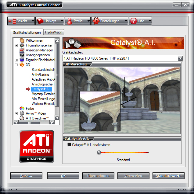

Beliebter Fehler bei 2 Graka im CF Modus ist auch die CatAI auszuschalten. Die muss mindestens auf Low/Standard stehen, damit CF läuft. GPU Z zeigt nämlich nur an obs CF verfügbar ist, aber nicht obs wirklich läuft. Was mich auch wundert ist die geringe Pixelfillrate die sollte höher liegen, ich hab nur eine 3870x2 und die hat schon 13.6

"CatAI "; entschuldigung wie was wo ist das?^^
Siehst Du angehängten Screen!

habs schon entdeckt... und mal deaktiviert... mal eben einen bench laufen lassen :(
also sobald ich ihn deaktiviere fallen die fps in den keller... eingeschalten also standard oder advanced sind die fps "normal" also beim Bench (advanced) kamen 24fps raus ..........
habs aktiviert, also standard und dann nochmal "advanced"
grad crysis gespielt...ja gut es ist ein unterschied zu vorher...aber dieser "unterschied" ist mir ehrlich gesagt keine 140€ wert....
