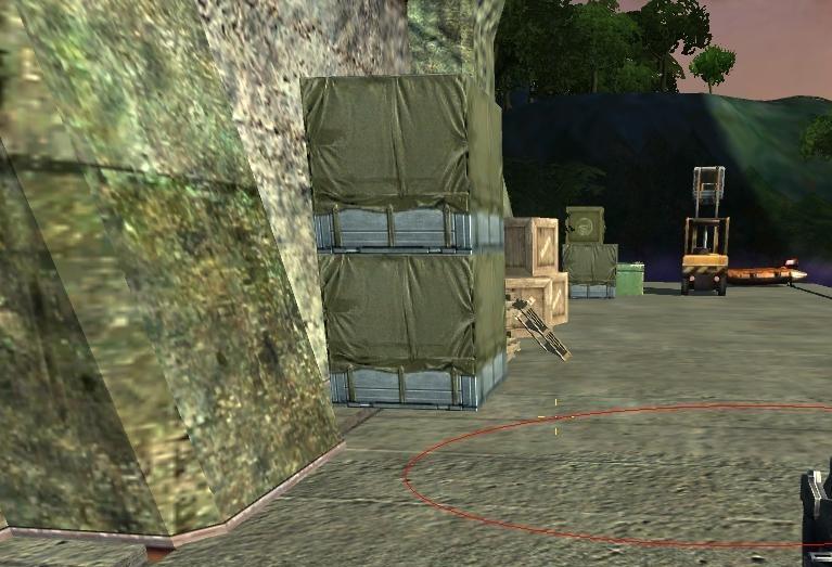

Ferner habe ich noch ein anderes Problem mit meiner Graka (vielleicht liegt es auch am Treiber). Bei Spielen habe ich am Boden komische verzehrte Texturen. Dieses kann man schön in dem im Anhang befindlichen Bild aus Far cry sehen. Der etwas entfernte Boden ist schwammig, erst wenn man sich nähert wird er detaillierter. Normalerweise müsste es doch nahtlos in einander übergehen oder nicht? Habe schon mehrere Treiber ausprobiert (61.77, 61.76 und halt den 66.29) aber keine Besserung. Ist vielleicht die Graka kaputt? Weiss keinen Rat mehr

das ist kein graka fehler, sondern eine graka einstellung. weiß jetzt nicht genau wie sie heisst, weiß nur wie der befehl bei quake3 heisst :D
haste vielleicht bei den einstellungen deiner graka eher auf leistung als auf qualität gesetzt? kannste ja bei einstellungen/systemsteuerung/anzeige/einstellung/erweitert/deine graka/leistungs- & qualitätseinstellung/systemleistung
schau einfach ma nach

dürfte die anisotropsiche filterung sein.
probier mal die im treiber raufzusetzen. mit 8-facher filterung sollte das so gut wie weg sein...

Das was man auf deinem Screenie sieht wird hervorgerufen durch fehlende Trilineare Filterung sowie ausgeschalteter Anisotroper Filterung. Antialiasing hat hingegen nichts damit zu tun. ;)
Kann es sein dass man diese Dinge auch im Spiel aktivieren kann? Vielleicht überschreiben die Spieleinstellungen die Treibereinstellungen?
Habe in den Treibereinstellungen alles auf anwendungsgesteuert eingestellt und bei far cry soweit ich weiss mal auf triliniar und biliniar eingestellt. aber keine Änderung. naja werde noch mal das ganze prüfen hat den jemand einen Rat für mein ersteres geschildertes Problem?

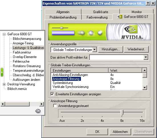

das sieht für mich aus wie eine typische anisotrope Filterung..und das kannste im treibermenü machen ->siehe anhang
stell das also auf 8x dann sollte es gehen, anwendergesteuert sagt das er die einstellung z.b. bei fra cry übernimmt
also stell lieber manuell im treiber um
und wegen den treiber, deinstalle und benutze ein reg cleaner um die treiberreste entgültig zu entfernen
