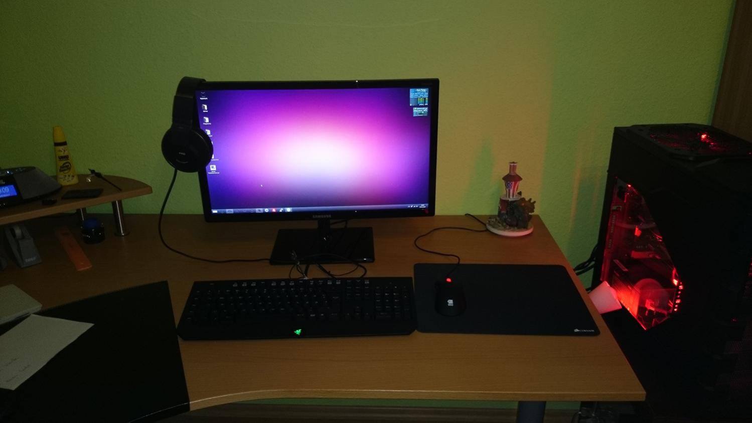

  • Es soll am Besten auf meinen Schreibtisch drauf, bzw. leicht hinter meinen Monitor. Hier ein Bild.
    Es soll links bzw. etwas hinter den Monitor, man könnte auch vielleicht das Ganze komplett hinter den Monitor packen und den Stativarm herausragen lassen. Bin mir aber nicht sicher ob das klappt.
  • Preis sollte nicht über 25€ gehen. Aber ich habe gesehen, dass Stative nicht sehr teuer sind.

Wenn du mir jetzt noch erklärst, was du mit einem Großmembraner beim Videodreh machst. Das hat nämlich rein gar nichts miteinander zu tun. Und ja, ich stecke da in der Materie. Und für 120€ sucht man kein Großmembranmikrofon. Erst recht keins mit einem "Mute Button", aber entschuldige mal bitte. Geräuschunterdrückung ist jetzt auch nichts, was dein Mikrofon leisten kann. Es kann lediglich über die Richtcharakteristik weniger Umgebungsgeräusche einfangen. Alles andere wirst du über Gates/Expander regeln müssen. Und wenn du eine laute Tastatur hast und dann ein Mikrofon neben/hinter/woauchimmer den Bildschirm stellst, wirst du die garantiert voll drauf haben. Dein Vorhaben in sich kann einfach nicht funktionieren. Willst du eine sehr gute Geräuschunterdrückung besorge dir ein Headsetmikrofon. Die haben meistens Nieren/Supernierencharakteristik und sind natürlich dementsprechend nah an der Signalquelle dran um einen ausreichenden Pegelunterschied zu anderweitigen Geräuschquellen zu schaffen. Oder besorge dir ein Richtmikrofon, was du in Richtung deines Kopfes zielen lässt. Da wären wir schon eher beim Thema Filmdreh ;)

Ich habe das Yeti auf 2 Packungen Taschentücher gestellt. Dadurch ist es perfekt vom Tisch entkoppt und man hort keinen Körperschall mehr. Also nix mit brummen, klappern, laute tasten. Ect. Optimal ist immer ein Stativ Ständer mit Spinne. Aber 2x Taschentücher kosten x cent und tun hat s genau so gut.
Bist du dir sicher, dass man auch die Cherry MX Blue Switches nicht hören wird? Diese sind nämlich momentan die lautesten auf dem Markt soviel ich weiß.
wenn das mic vor der Tastatur steht geht es recht gut wenn man auf direktional stellt. ich habe aber nur MX red und MX black und die sogar mir o-Ring mod
