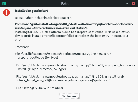

Liebe Community,
ich kämpfe mit der Installation von Manjaro auf einem Thinkpad X130e, wobei Manjaro selbst glaube ich nicht das Problem ist, sondern rein der Bootloader bzw. der EFI-Eintrag. Ich habe das vor ein paar Wochen schon einmal probiert - damals glaube ich auch zusätzlich mit Fedora und bin auf ein ähnliches Problem gestoßen. Wenn mich nicht alles täuscht, hatte ich auf dem Gerät vor ein paar Monaten auch schon Fedora installiert gehabt, näheres kann ich dazu aber nicht mehr sagen.
Am Ende der Installation erscheint die folgenden Fehlermeldung:
Man liest dazu teilweise, dass diverse dump-Files das Problem sein können, aber scheinbar gibt's keine, sehr wohl aber einiges anderes Zeugs - mit EFI und Co. kennen ich mich leider nur sehr oberflächlich aus:

Außerdem wird vorgeschlagen, dass man alte Booteinträge löschen soll um Platz im NVRAM zu machen. Anfänglich war auf dem Gerät noch Windows 10 installiert, der Booteintrag aber noch vorhanden, das Löschen mit efibootmgr -b 0000 -B hat aber in einem Fehler ählich dem auf dem Screenshot resultiert (leider habe ich ihn nicht notiert). Mit einem BIOS-Reset bin ich den Windows-Eintrag zwar losgeworden, aber die Fehlermeldung bei der Installation bleibt.
Aktuell sieht es wie folgt aus

Für mich sieht das nach einer Form vom Write-lock für den NVRAM aus, kann aber im BIOS dazu nichts finden. Hat vll. jemand eine Idee oder Lösungsansatz?

Die Fehlermeldung sagt: Kein Speicher mehr frei. Wie schaut es denn auf der boot-Partition aus? Eventuell alte Kernel noch am rumfliegen die keiner braucht? (Einträge im UEFI löschen sollte nicht das Problem sein. Schau mal was in /boot rumfliegt.)
Hallo Anteru,
die Fehlermeldung kommt während der Installation und ich habe "Festplatte löschen" (oder ähnlich) ausgewählt. Insofern sollte da nichts in der Boot-Partition sein, dass nicht von der Installation selbst kommt. Wenn ich das richtig sehe, ist die Partition unter /tmp gemountet und noch mehr als genug frei:

Kannst du mir vll noch genauer sagen wonach ich schauen soll?
Nicht mit der Fehlermeldung. Die sagt halt nicht genug Speicherplatz, ist aber auch nicht super hilfreich weil sie nicht sagt wo. Dass /boot mit Zeug voll ist wäre halt das naheliegendste gewesen. Wenn Du eine frische Installation machst, die Platte komplett flachmachst, und so ein Fehler kommt dann würde ich den ja eher im Installer vermuten. Da muss Dir aber jemand helfen, der Manjaro benutzt :)
