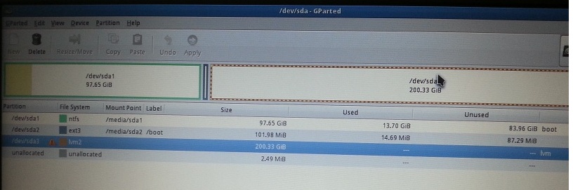

Hallo Leute,
testweise hatte ich etwas mit einem Testgerät herumgespielt (bevor ihch mich an das wichtige System wage).
hatte eine 90GB Partition mit WinXP befeuert und dann Linux auf die zweite (200GiB) Partition installiert.
Anschließend auf die 90GB XP-Partition dann Win7 draufgespielt.
Nun bootet nur Win7 und GRUB kann nicht gestartet (auch nicht repariert) werden. GRUb RescueDisk sagt: Kein Grub installiert.
Kann jemand behilflich sein?
Habe ein Auszug aus GRUB beigefügt.
