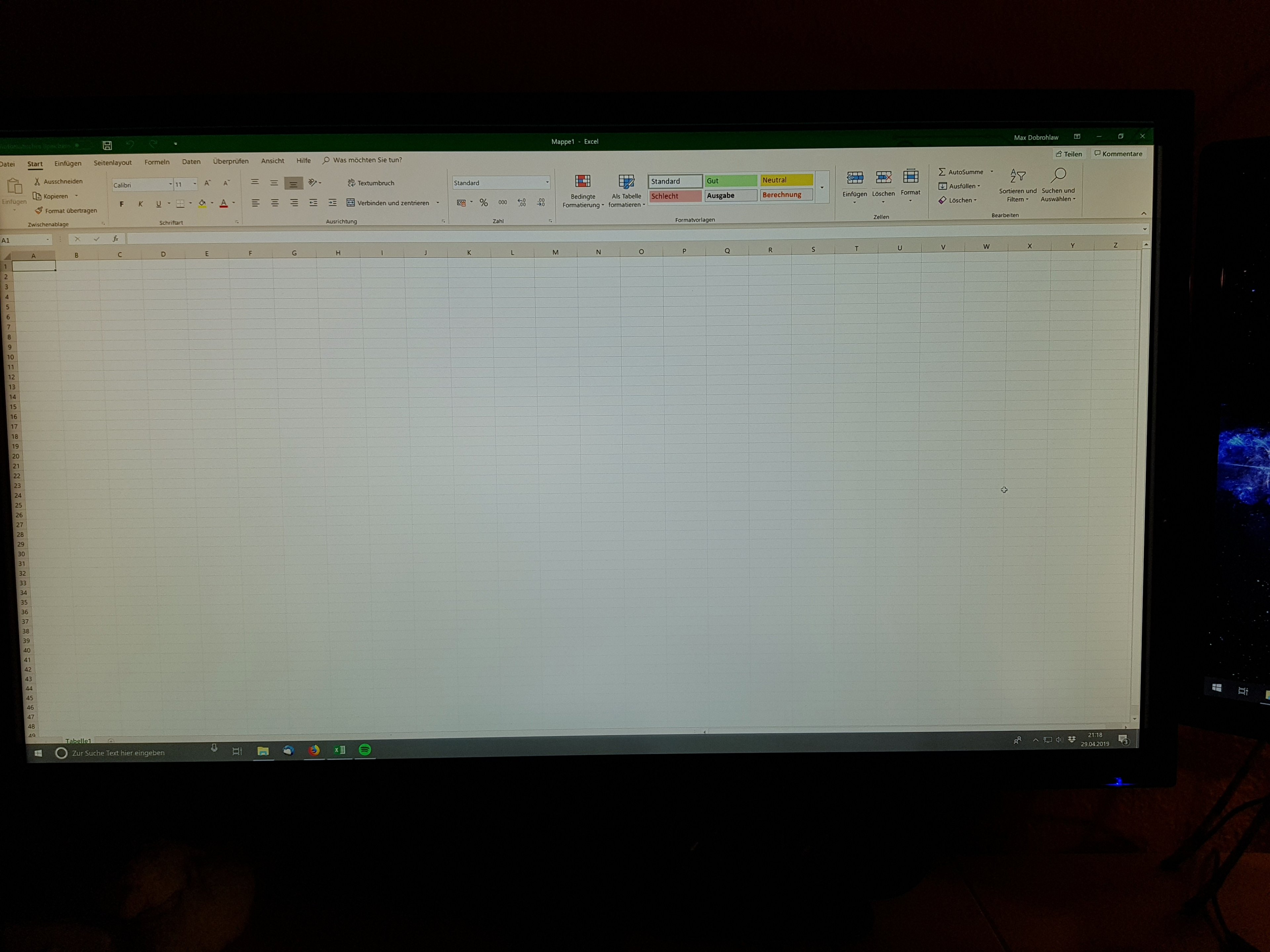

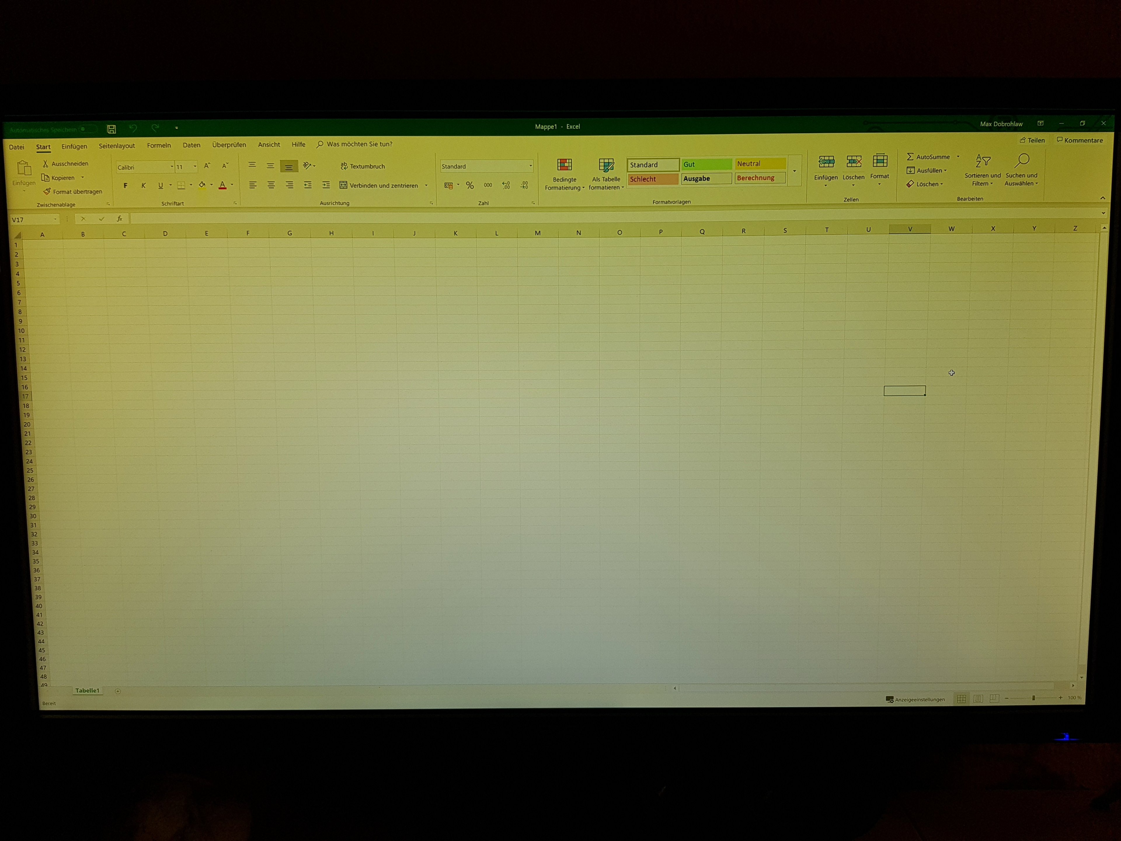

Mach doch mal ein Bild mit dem Handy
Sieht auf dem Foto eher gelblich als grün aus, aber das Prinzip wird denke ich klar. Einmal vor dem Monitor-Neustart und einmal danach.
Es handelt sich wiegesagt um 2 unterschiedliche Monitore die mit unterschiedlichen Kabeln angeschlossen sind und bei denen dieser Grünstich gleichermaßen auftritt. Es reicht auch völlig, einen der beiden Monitore neu zu starten. Der andere wechselt ca. 2 Sekunden nach dem Ausschalten wieder auf normale Farbe. Ich habe gerade auch noch bemerkt, dass wenn man die Monitor aus-ein-Variante benutzt hat, das Problem anschließend nicht mehr auftritt, egal ob Excel geöffnet oder geschlossen ist / wird.
