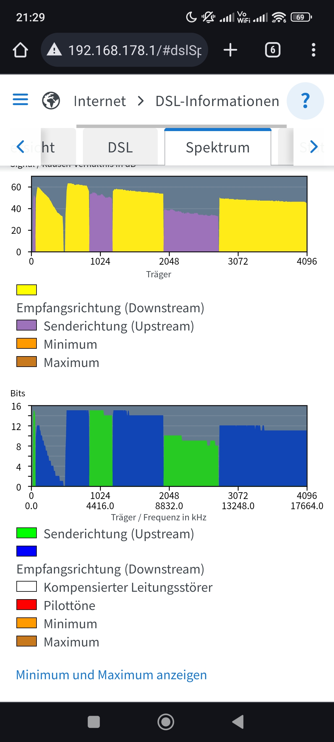

Wie sehen denn deine akutellen Syncwerte im Detail aus?
FritzBox aufrufen -> Internet -> DSL Informationen -> Zweiter Reiter von links
Davon bitte mal einen kompletten Screenshot, ebenso vom Spektrum ein oder zwei Reiter weiter.

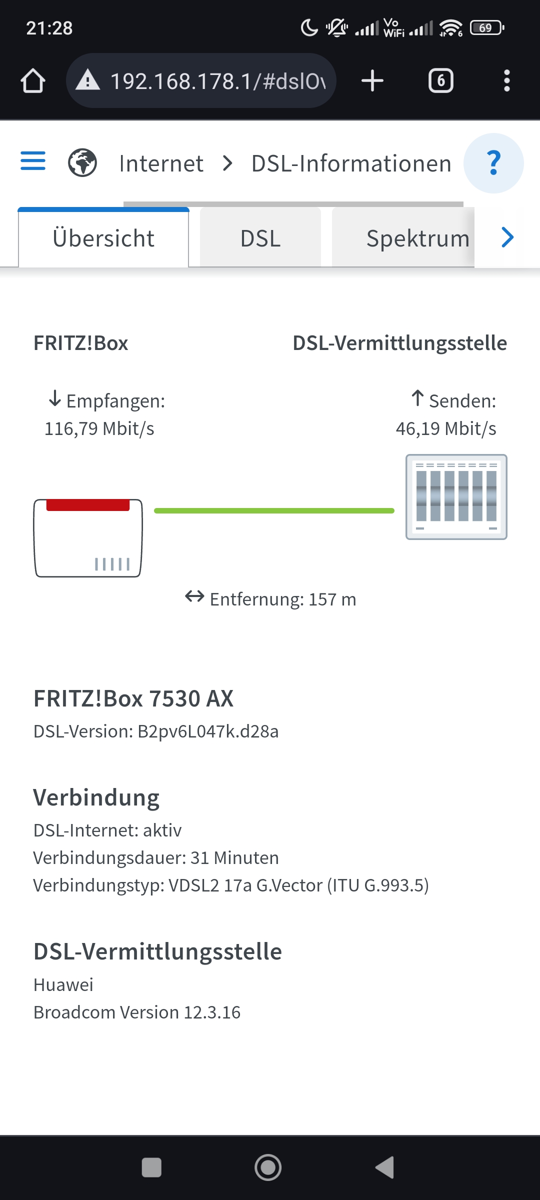

Du meinst das?
Und danke schonmal.
Auf dem zweiten Bild ist nicht der zweite Reiter "DSL" (Mir fehlte der Name :D )
sondern die Übersicht welche der erste ist.
Da werden sehr viele Werte angezeigt, wäre super wenn das nicht gestaucht oder verschoben dargestellt wird.
Das Spektrum sieht insgesamt ganz okay aus,
mich wundert lediglich das Upstream 3 so schwach ist im Vergleich zu Downstream 3.
Die hohen Frequenzbänder fallen nämlich bei langen Leitungen zu erst weg.
Aber die Blöcke sehen in sich gut aus, keine Einbrüche oder Kamm Struktur.
Vorne der "Einbruch" bei Downstream 1 ist normal und den hat man immer.
Reaktionen: Sgt.Seg

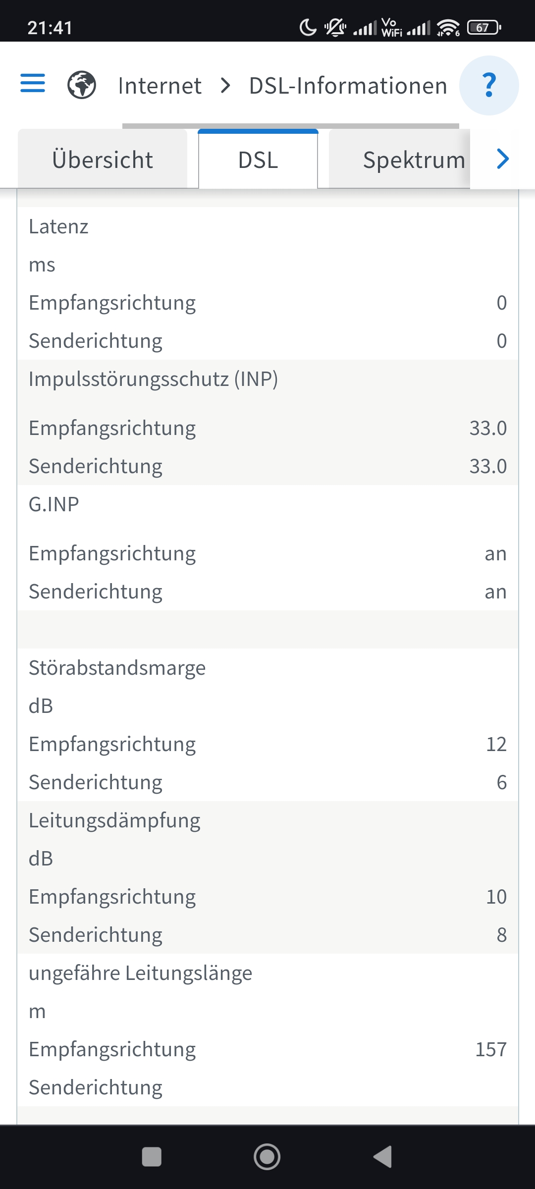

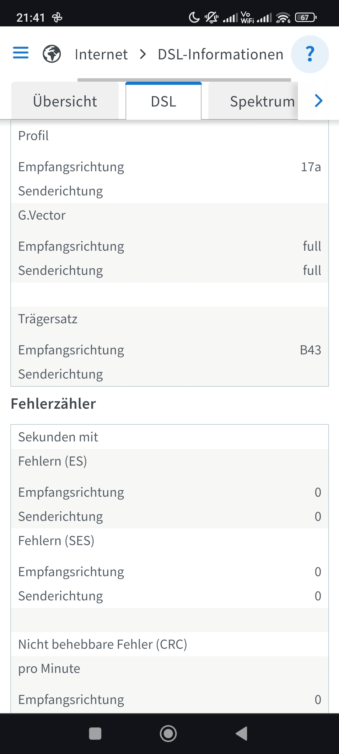

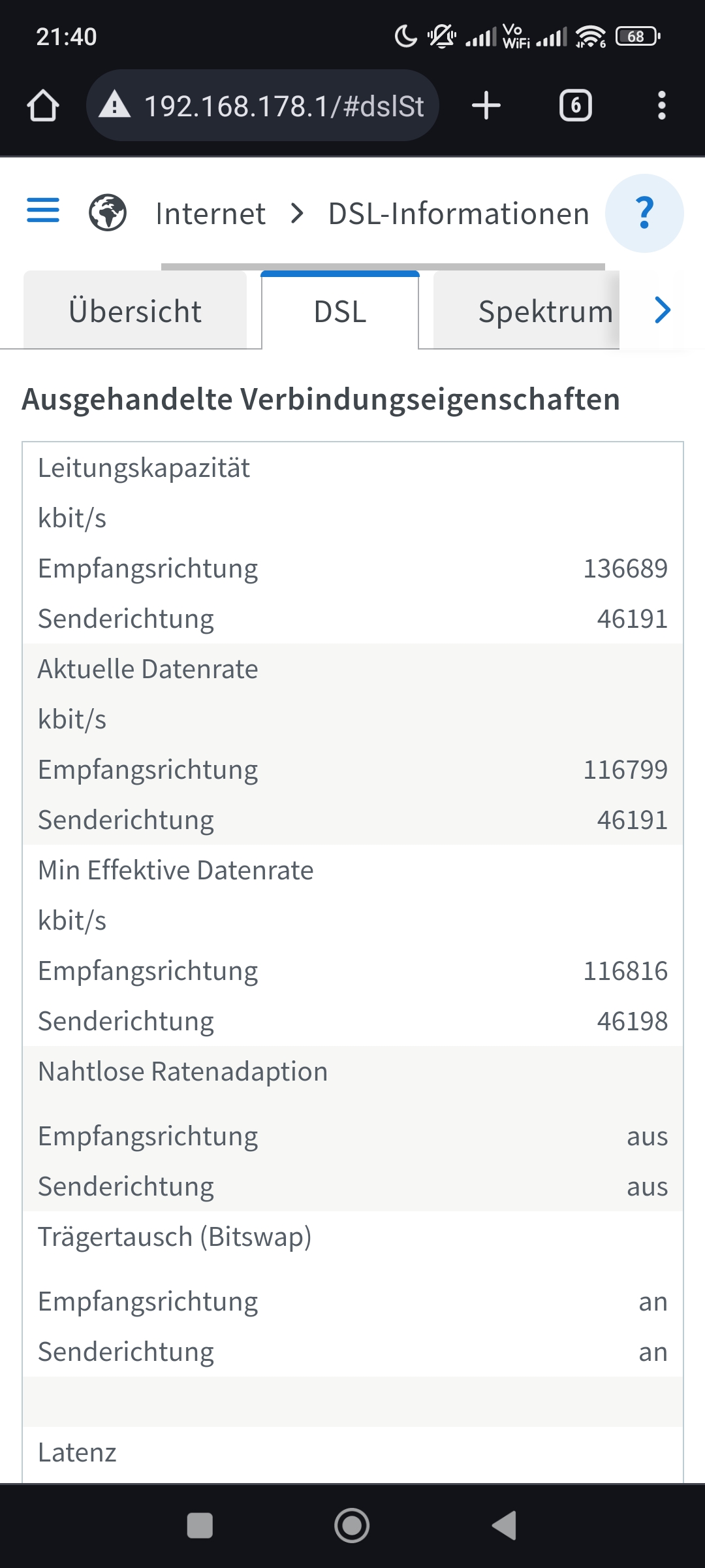

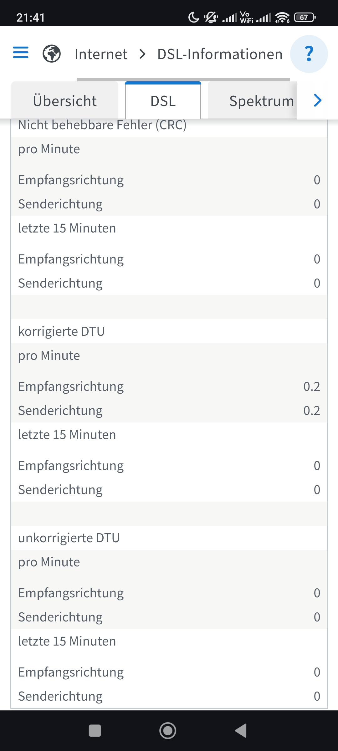

Dann vermutlich das?

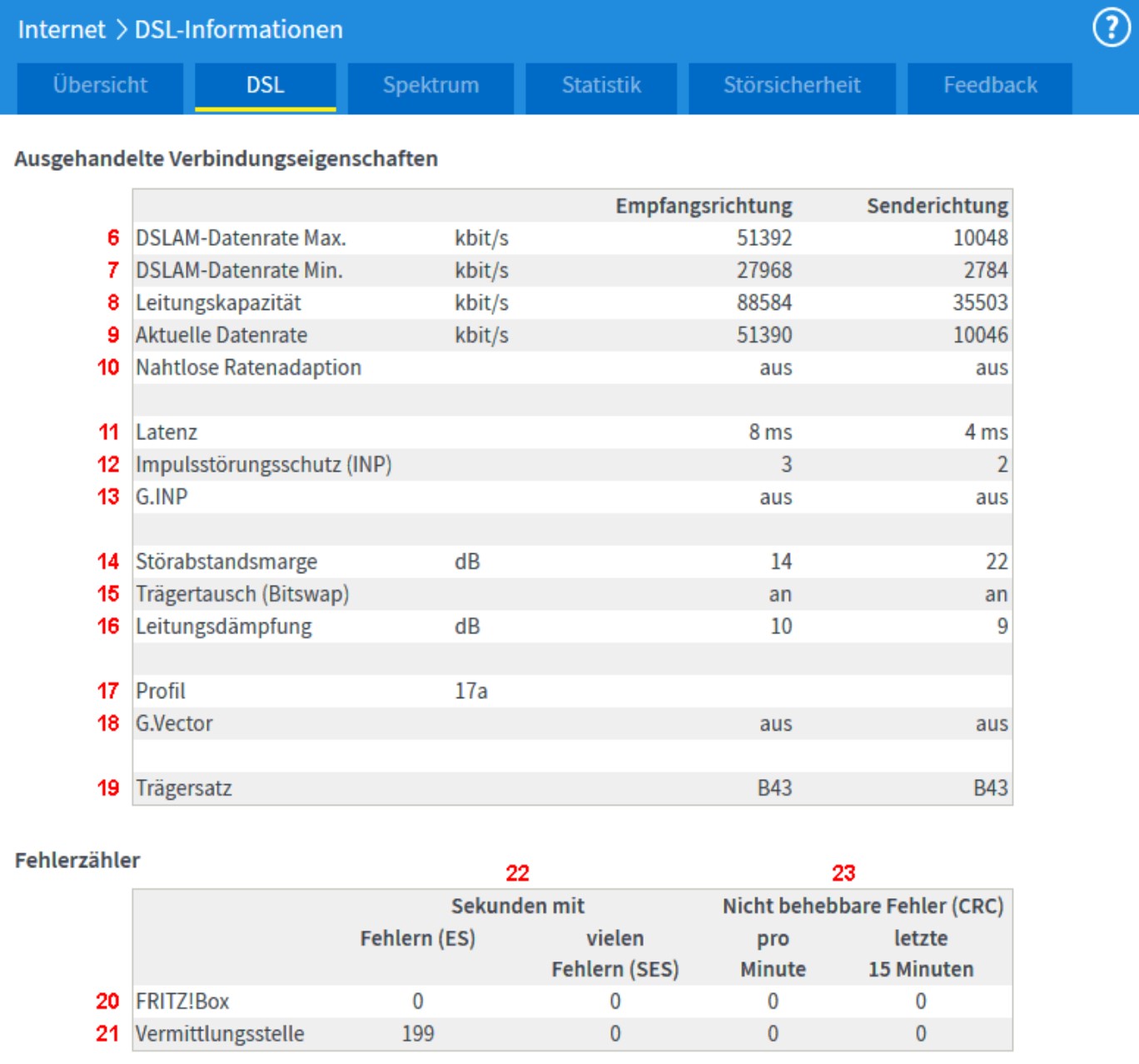

Was zeigt der Fehler Zähler bereich?
Genauer was zeigen Punkt 6 - 9 und 20 - 23 an?
@MTechlerin
Post #6 die ersten beiden Bilder, er hat beim hochladen die Reihenfolge der Ansicht gedreht.
Ist alles auf 0 bzw. 0,2 für DTU
Sieht für mich soweit alles gut aus für den Moment der Aufnahme.

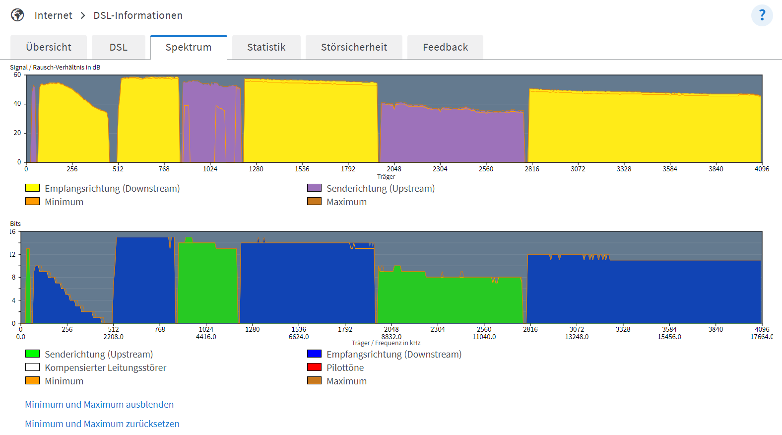

Bei dem Spektrum oben fehlt die Minimal/Maximal anzeige. Bitte mal aktivieren und dann nochmal Spektrum posten.
Also die Abbrüche sind 3-6mal pro Tag. Meist mittags gegen 11Uhr einmal und abends zwischen 17 und 20Uhr mehrmals. Einen Störer in unserem haus konnte ich nicht identifizieren, zumal ich jetzt 2Tage während alle arbeiten waren mal Testweise alle Sicherungen, außer Küche (Kühlschrank) und Windfang (Router, Fritzfon) draußen hatte. Somit könnte maximal das eigene Netzteil der Fritzbox, oder Fritzfon Netzteil stören, was ich irgendwie nicht glauben könnte.
Anbei nochmal das aktuelle Spektrum mit Max-Min.
Sieht eher nach Portfehler aus mit dem riesen Loch im 2. Upstream Band.
Beobachte das Spektrum mal, ob das weiterhin so auftritt.
