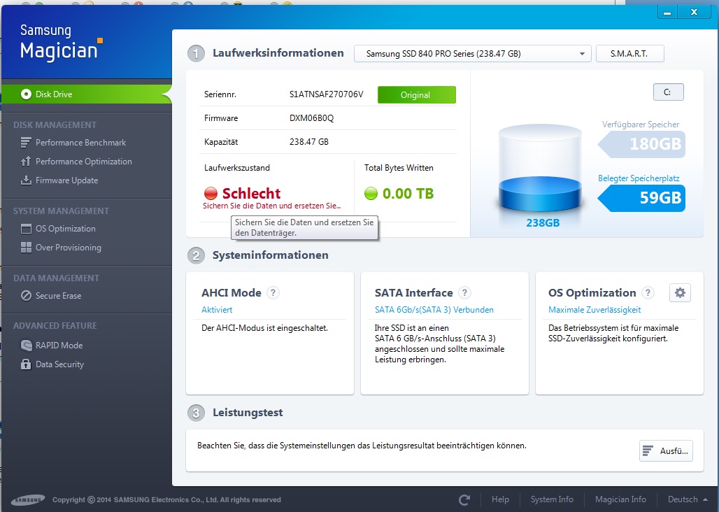

PS: ich hab gerade gemerkt das meine SSD folgendes anzeigt, dazu sollte man wissen das ich meine SSD nach einem komplett absturz meines Computers als externe Festplatte an einem anderen PC formatiert habe. (Bisher lief sie aber fehlerfrei)

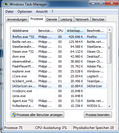

Schau mal im Task Manager nach wo hoch deine CPU Auslastung ist

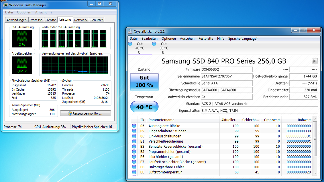

Lass mal CrystalDiskInfo laufen - kostenloses Programm - und poste mal hier die Werte.
Wenn das was ich gesehen habe stimmt - scheint deine Platte nicht ok zu sein.

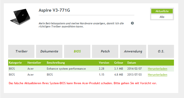

Neustes Bios auf den laptop spielen

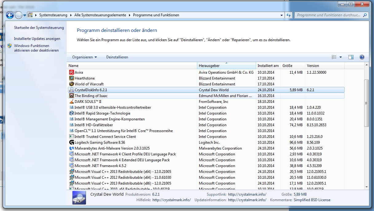

Welche Grafiktreiber haste drauf? die von Acer, wenn ja von Intel und Nvidia den installieren

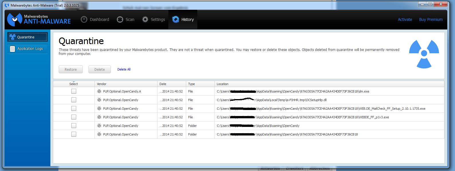

Welches Virenprogramm?

CPU auslastung ist meistens sehr niedrig selbst wenn er gut beschäftigt ist sehe ich ihn selten über 50% , bei den rucklen ist er aber kurz schon mal auf 100%
Hab die treiber von intel und nividea, benutze schon immer Avira .. hatte bis jetzt auch nie Probleme mit diesem Programm.

also 2,6gb ram auslastung ist schon krass
habe hier mit firefox offen und trillian 1,6gb unter 7
das stimmt arbeitsspeicher auslastung ist meistens recht hoch
das programm hat ein paar dinge gefunden , sahen aber nicht so relevant aus
Re
Mach mal beim Suchlauf Benutzer Definiert nur auf C:\ und Markiere alles
Damit mal Alles Geprüft wird

schmeiste den Intel Rapid Solutiontreiber runter
Nur den Chipsatztreiber. der reicht
so
was hast du für asbachtreiber drauf
hier bitte
- erstmal Intel Rapid Solution Treiber runterhauen und Neustart
- diesen Chipsatztreiber
https://www.computerbase.de/downloads/treiber/mainboards/intel-chipsatz-treiber/
dort den 9.4.0.1027 nehmen und installieren
Intel Grafiktreiber
https://downloadcenter.intel.com/SearchResult.aspx?lang=eng&ProdId=3712
oben den für 64bit nehmen und installieren
USB3 Treiber
https://downloadcenter.intel.com/Detail_Desc.aspx?DwnldID=21129
Nvidia Treiber
http://www.nvidia.de/download/driverResults.aspx/78972/de
als letztes das Bios updaten
http://www.acer.de/ac/de/DE/content/drivers
Das obere natürlich. Dann die Datei als admin ausführen und warten bis er fertig ist
ok ich hab wie beschrieben das Bios upgedatet (current und new version waren zwar das selber aber er hat diesen Vorgang trotzdem ausgeführt) .
