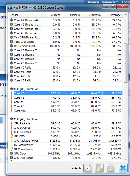

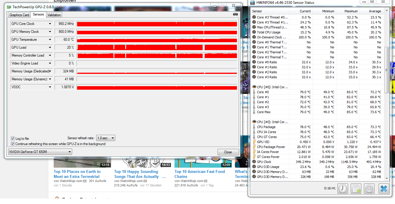

Das sind jetzt aktuelle gpu z und temperatur der cpu bei last:
Dann versuche bitte folgendes , Dosen Druckluft, Lüfter blockieren und gut Pust.
Oder bei einem PC - Shop ums Eck nachfragen oder noch eine Möglichkeit wenn noch Gewährleistung Acer putzen lassen.
Keinen Kumpel der sich das zu traut ? ;)
Edit: Sieht schon mal etwas besser aus von den Temperaturen.
Pc shop bin ich im überlegen , ist warscheinlich die sicherste Variante.
Fps sind jetzt von ca. 20 auf ca. 40 gerutscht also es ist deutlich besser aber leider nicht so gut wie es früher war
