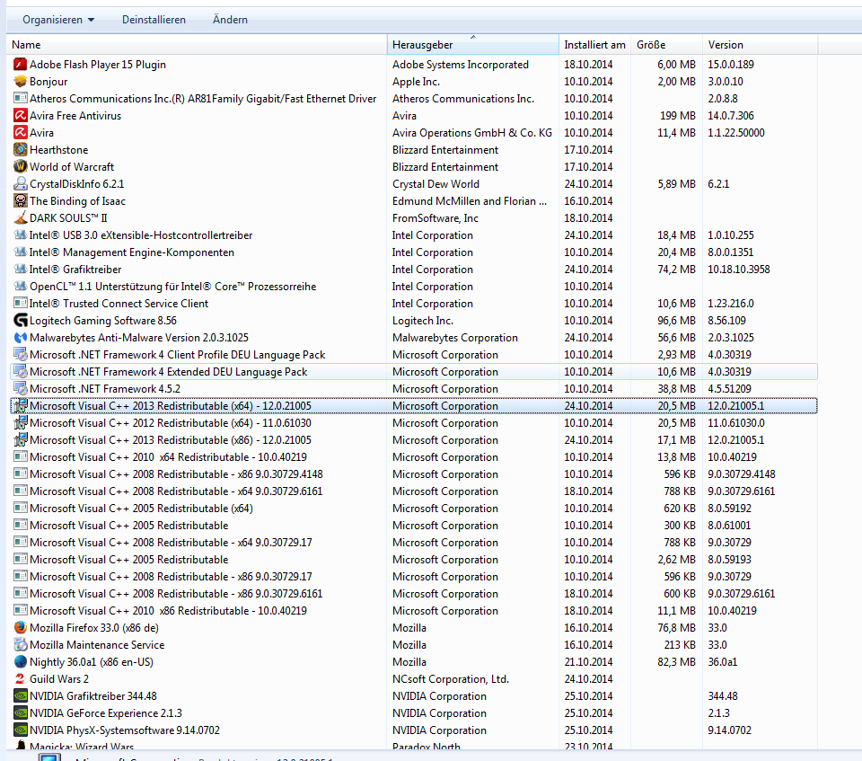

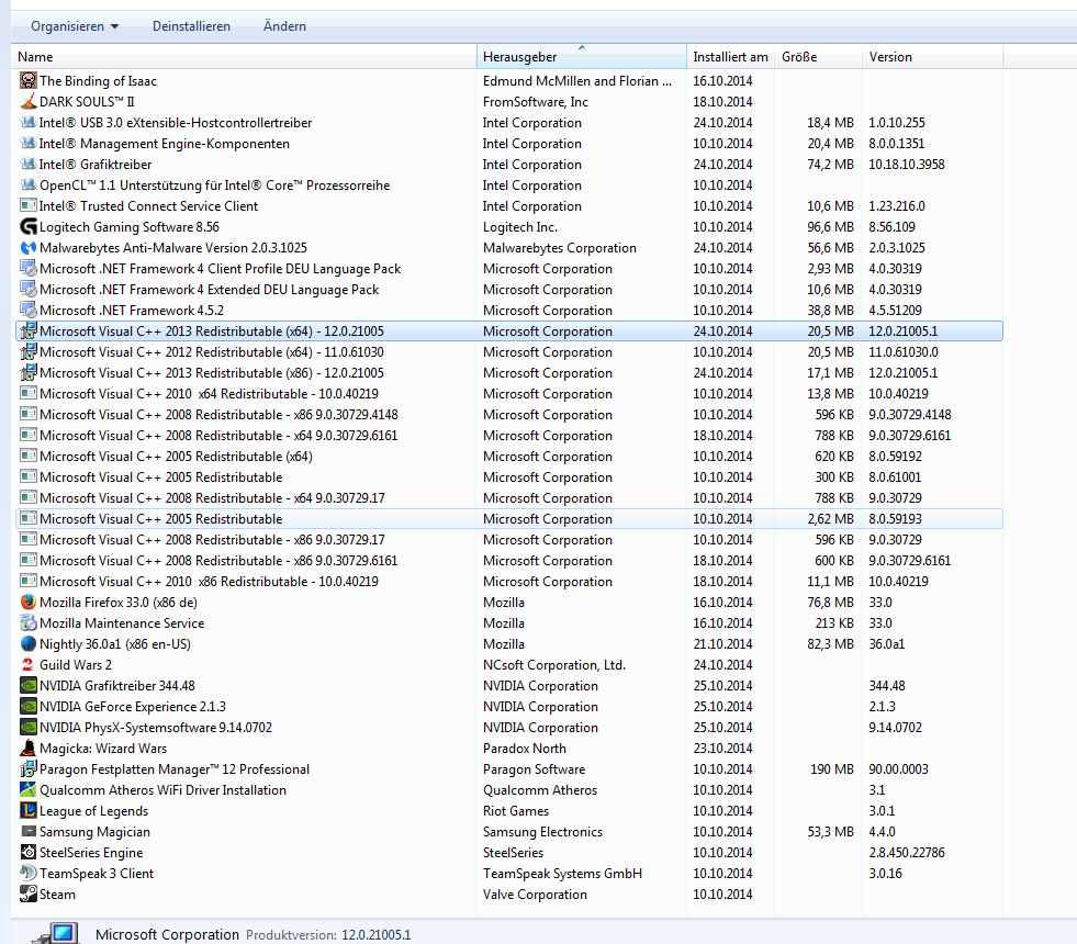

hier noch mal die liste aller meiner aktuell instalierten Programme:
Sieht gut aus. Alle Windows updates drauf? Schaue auch mal bei den optionalen

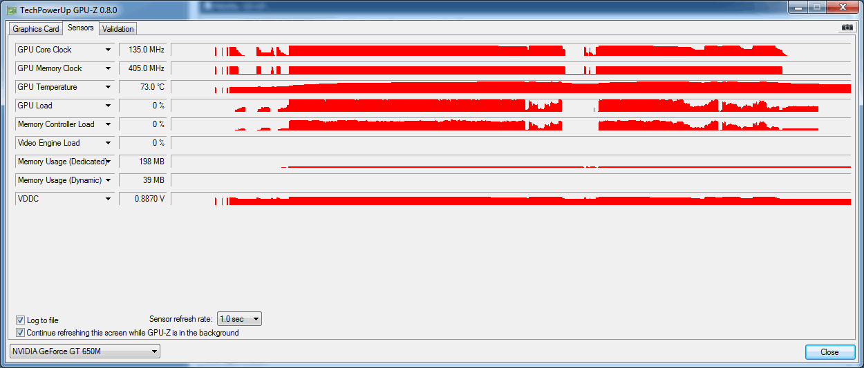

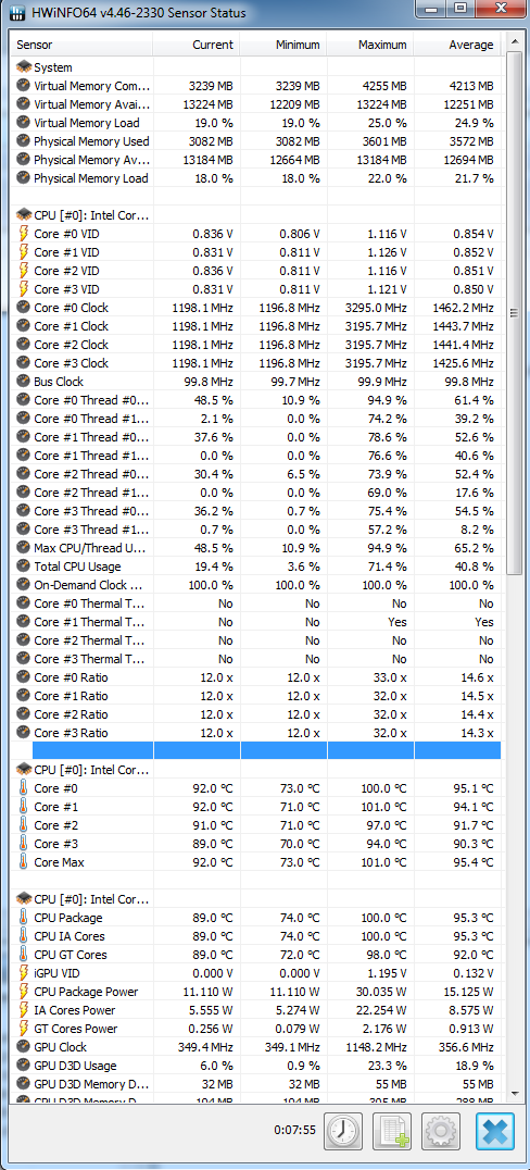

Wie sehen denn die Taktraten von Gpu und Cpu unter Last aus? Bricht da irgendwas ein?
Wie sehen die Temps aus? (Hier bitte nicht über hohe Werte wundern, 90-100°C sind bei diesem Modell für Cpu und Gpu unter Last leider so gut wie normal)

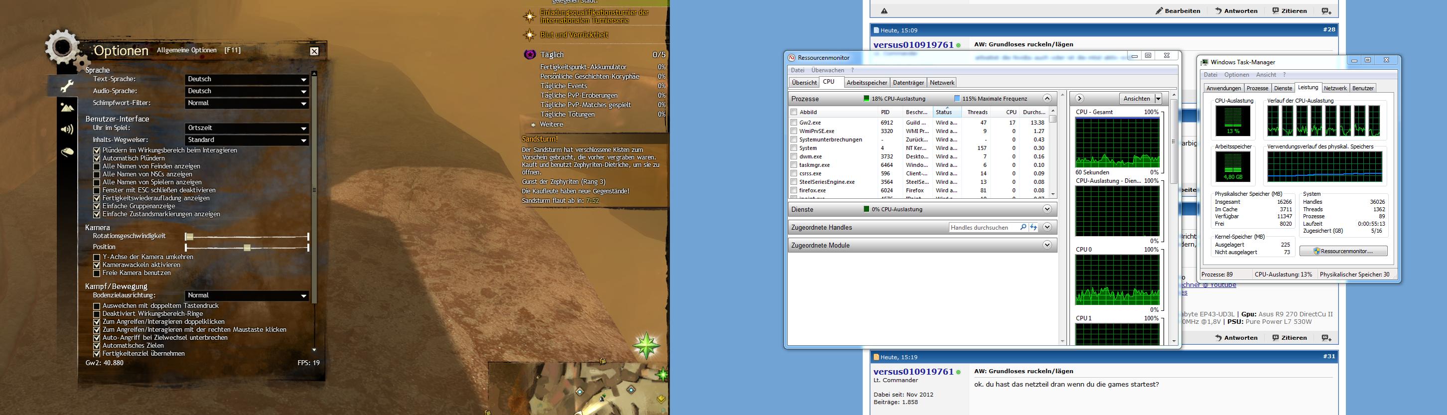

also bei starken laggs bricht es hin und wieder ein aber ansonsten sit sie kosntant niedrig , auf dem bild sieht man das beides kaum auslastung hat und trotzdem nur ca 20 fps umgesetzt werden .
Netzteil ist grundsätzlich dran und in den Energieoptionen ist auf maximale Leistung
da hste den Grund
die Nvidia GPU taktet nicht hoch
deinstalliere den Nvidiatreiber nochmal sauber.
Dann nochmal neuinstallieren

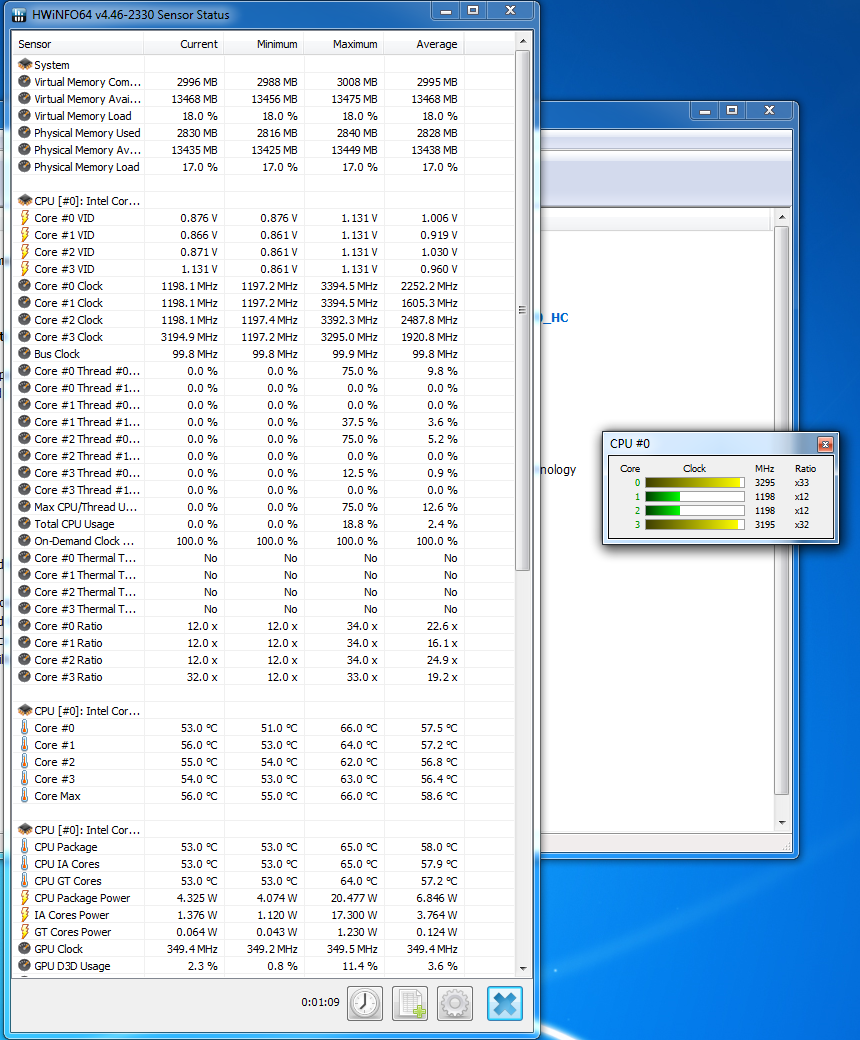

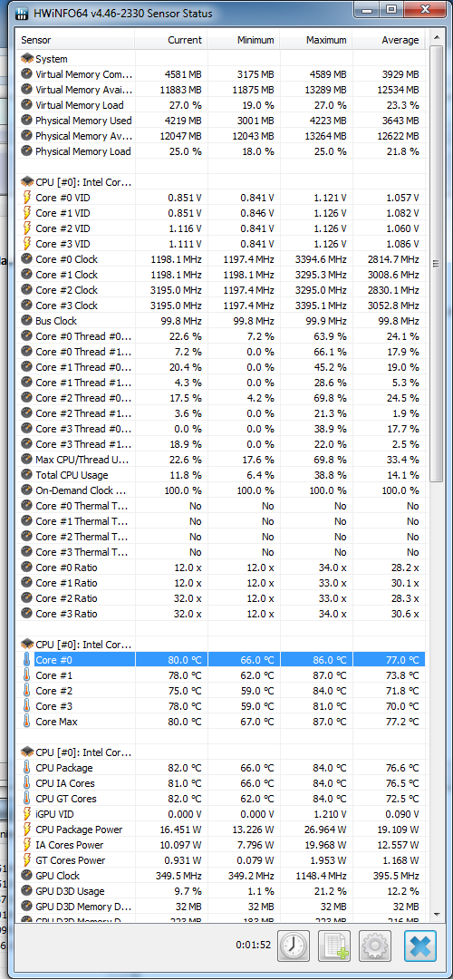

Poste doch einmal bitte die Temperaturen einmal vom Idle Zustand und einmal unter Last.
Für mich hört sich das alles nach zu hoher Temperatur an wenn es von jetzt auf gleich gekommen ist.
Da hilft dann eine geündliche Reinigung der Lüftungseinheit und dabei gleich die Paste und Pads ersetzen.
http://www.youtube.com/watch?v=L-cpY-uA664
Zum Beispiel mit HW-Info ==> http://www.hwinfo.com
Und nein brauchts nur den Nvidia Treiber von Nvidia zu installieren.

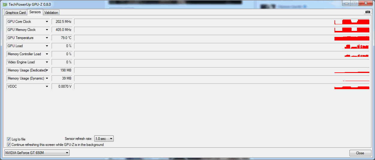

Aber wie bereits erwähnt vermute ich Hitze , system trottelt dann halt.
Das heißt? Die Taktraten sind im game auf den Bildern? Also funktioniert es nun?
