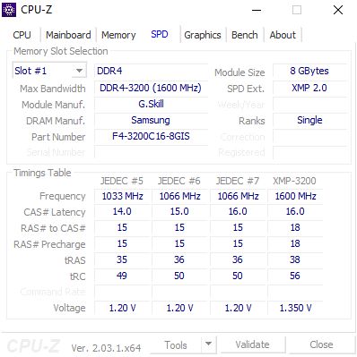

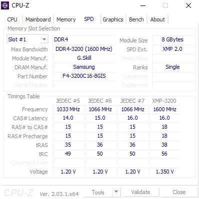

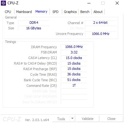

Wo in CPU-Z prüfst du das den?
Auf welchem Reiter zeigt CPU-Z die 2133 an - Memory oder SPD - Screenshot?
So siehts in CPU-Z aus. Vielen Dank schonmal :)

Also wie es aussieht sind mindestens die Beschriftungen der Slots an meinem Mainboard falsch. A2 und B2 sind für Dual - laut Mainboard stecken sie drinnen - allerdings zeigt CPU-Z nicht dual sondern 2x64bit an. Alles komisch, ich stecke sie mal um und schaue was passiert xD
2*64bit ist normal das wird so seit den neuen CPU-Z Versionen angezeigt. Bedeutet Dual Channel.

Vorher war es Dual-Channel. @StylishChiller hat recht. Seit Einführung von DDR5 zeigt CPU-z 2x64-BIt für Dual-Channel bei DDR4 (DDR5 hat 4x32-Bit bei 2 Riegeln, ist also Dual-Channel pro DIMM)
