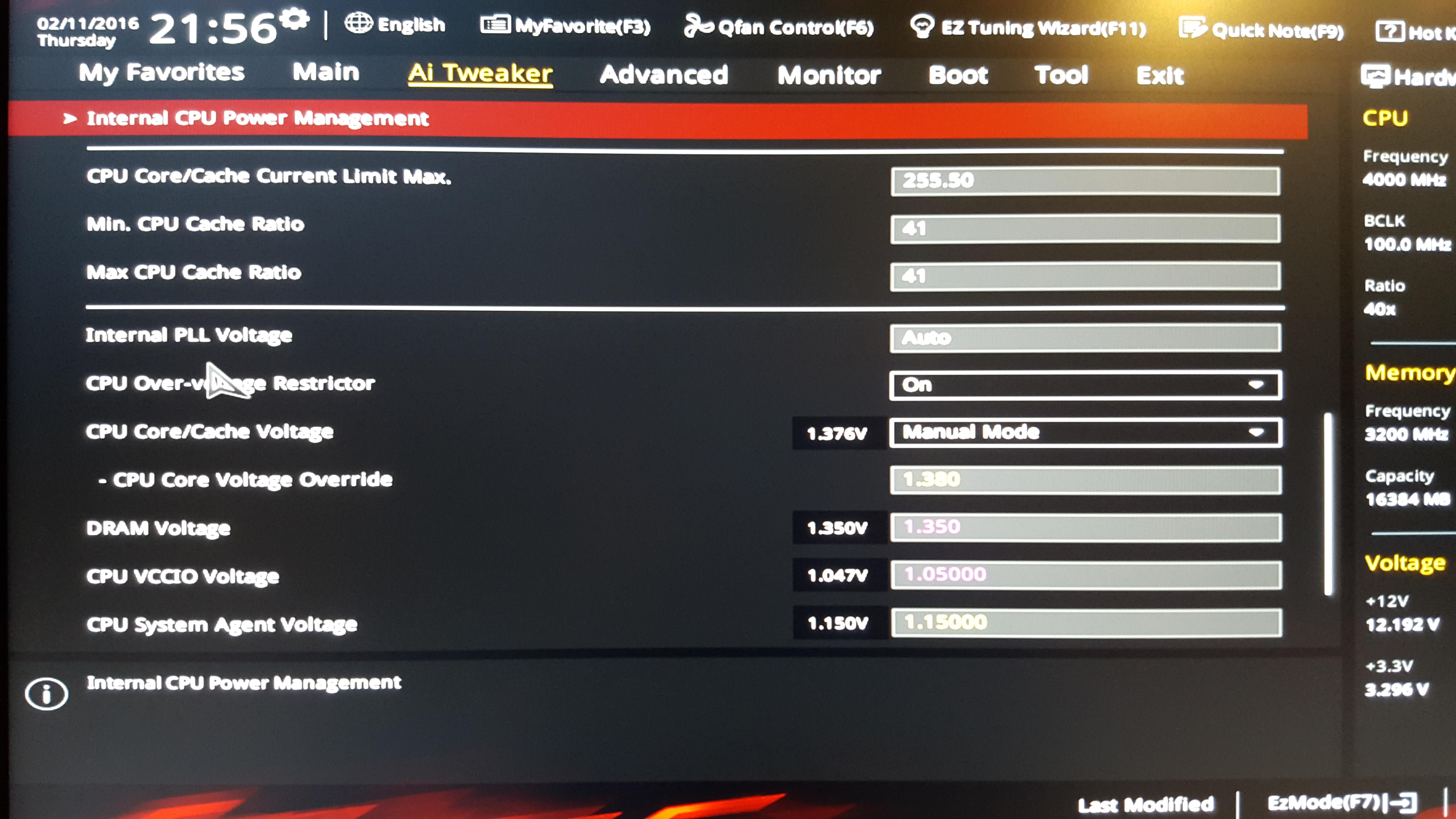

Und wegen den 1.41 Volt, das habe ich auch schon probiert. Aber nach einer Zeit kommt es dann doch wieder zum Bootfehler! Selbst 1.5 Volt bringen hier kein ewiges Licht.

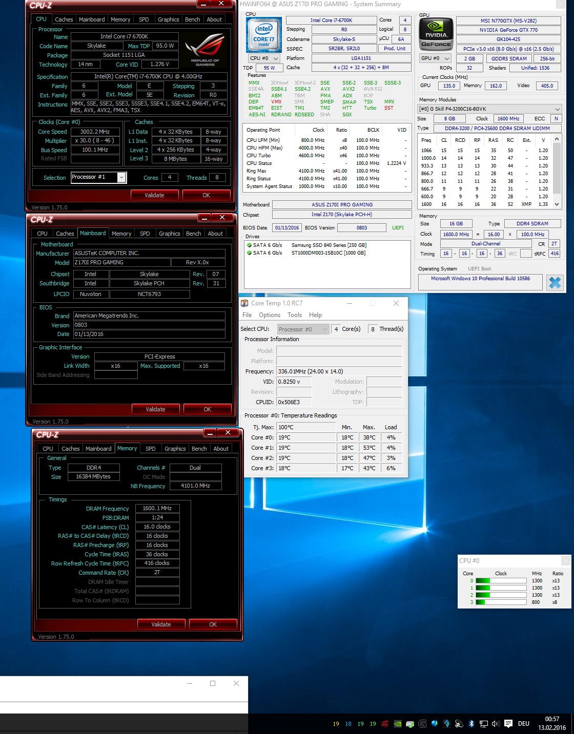

Nur mit angepassten Timings von mindestens 16-17-36, besser 17-18-36 läuft der RAM absolut stabil @3000 und ich glaube kaum, dass man die höheren Timings bemerkt.

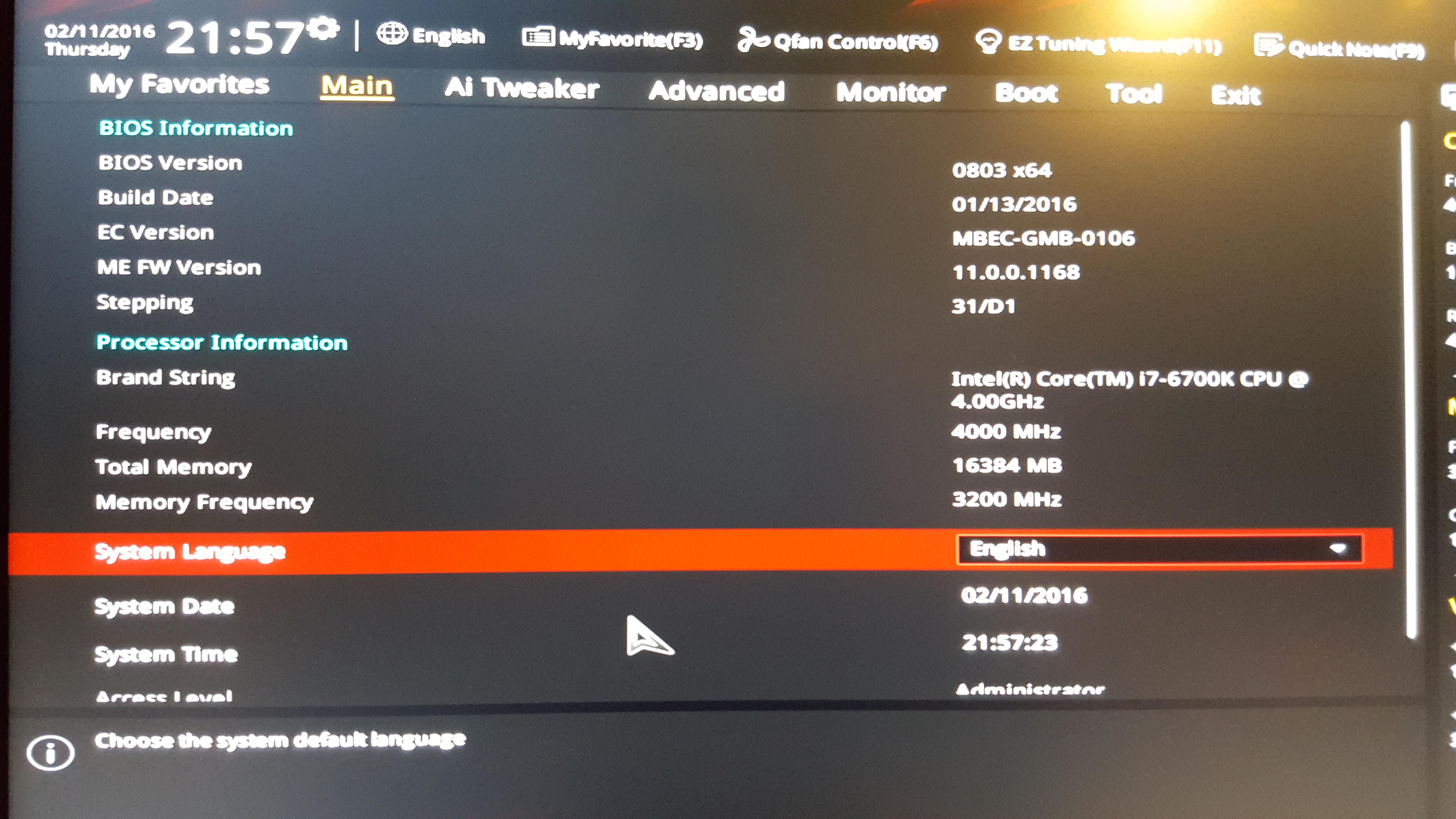

Ich selber habe Z170i Pro Gaming mit Gskill Ripjaws V 16GB CL16 GVK 3200OC Ram 6700k 4.6GHZ ohne Probleme.
Versuche mal dein Ram auf 3200OC

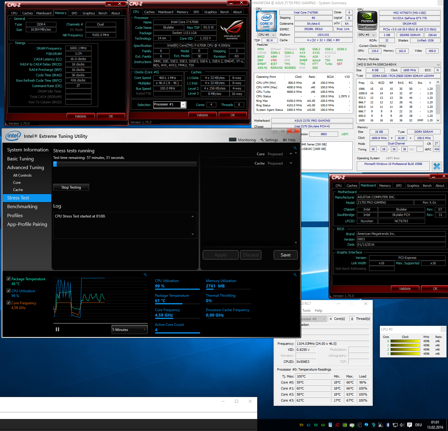

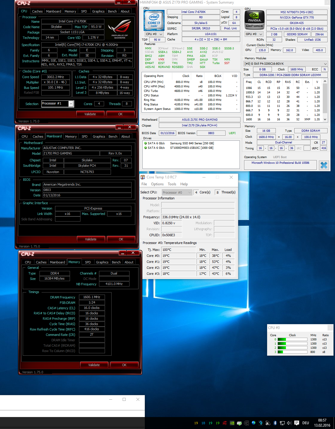

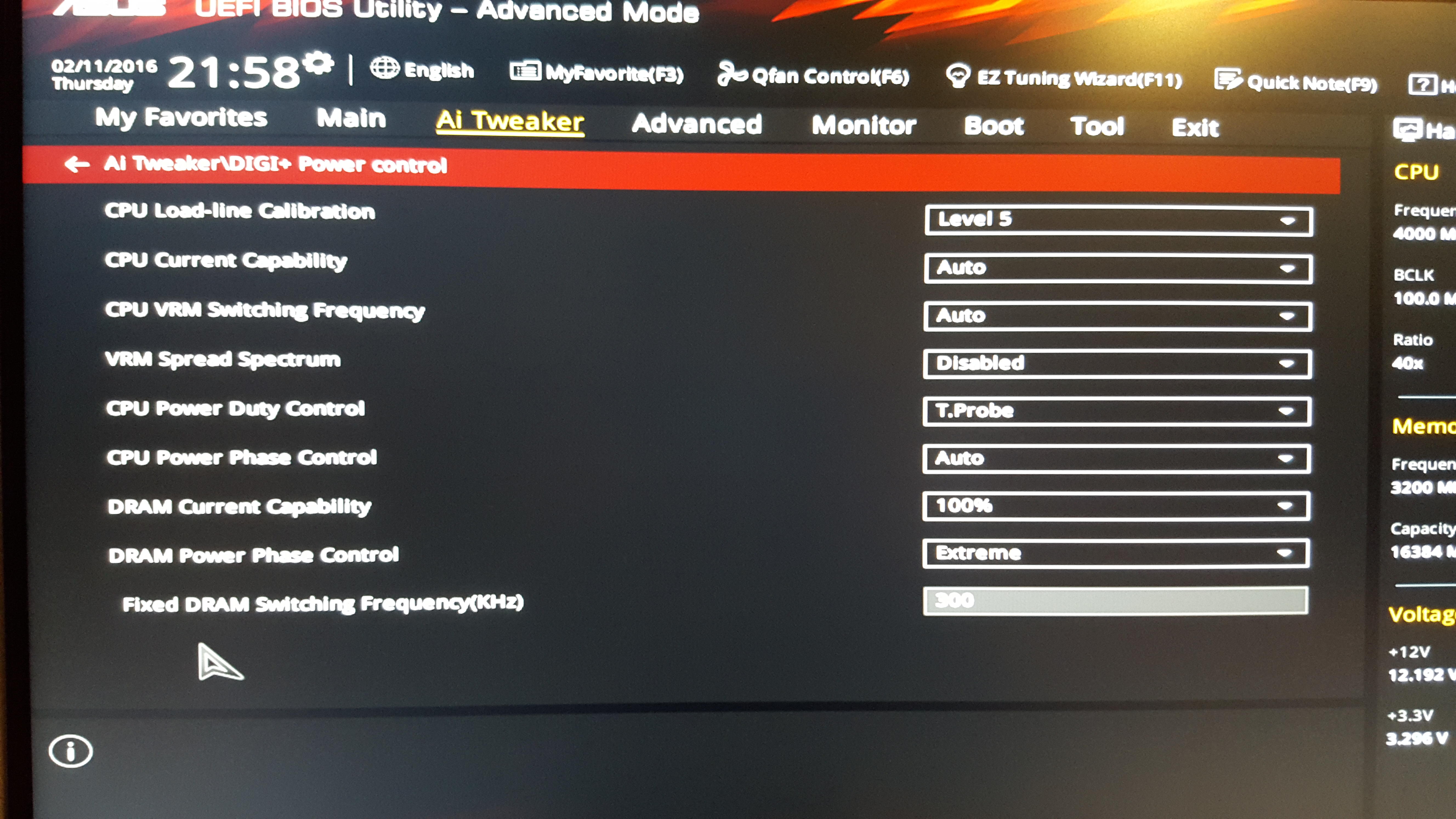

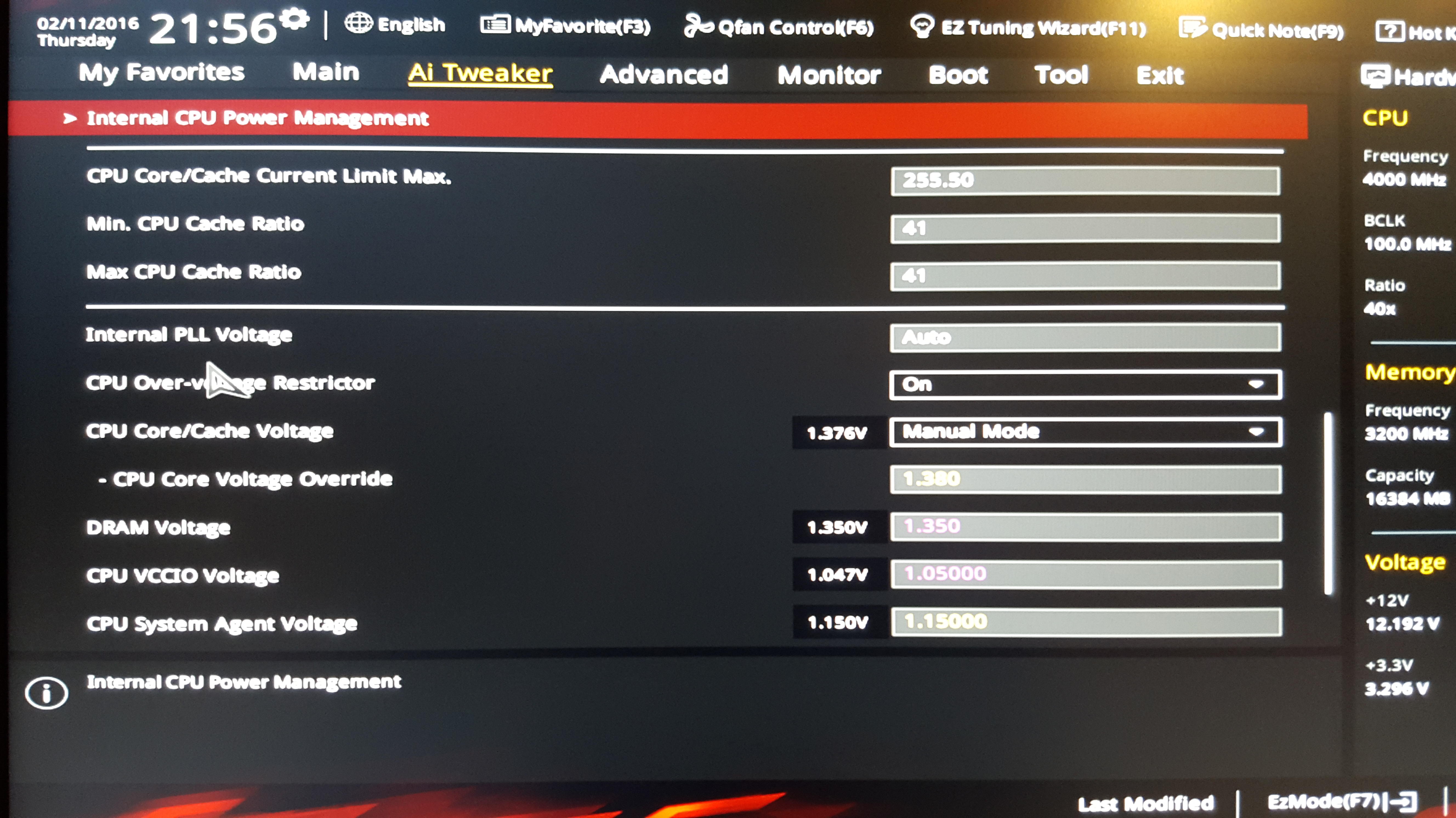

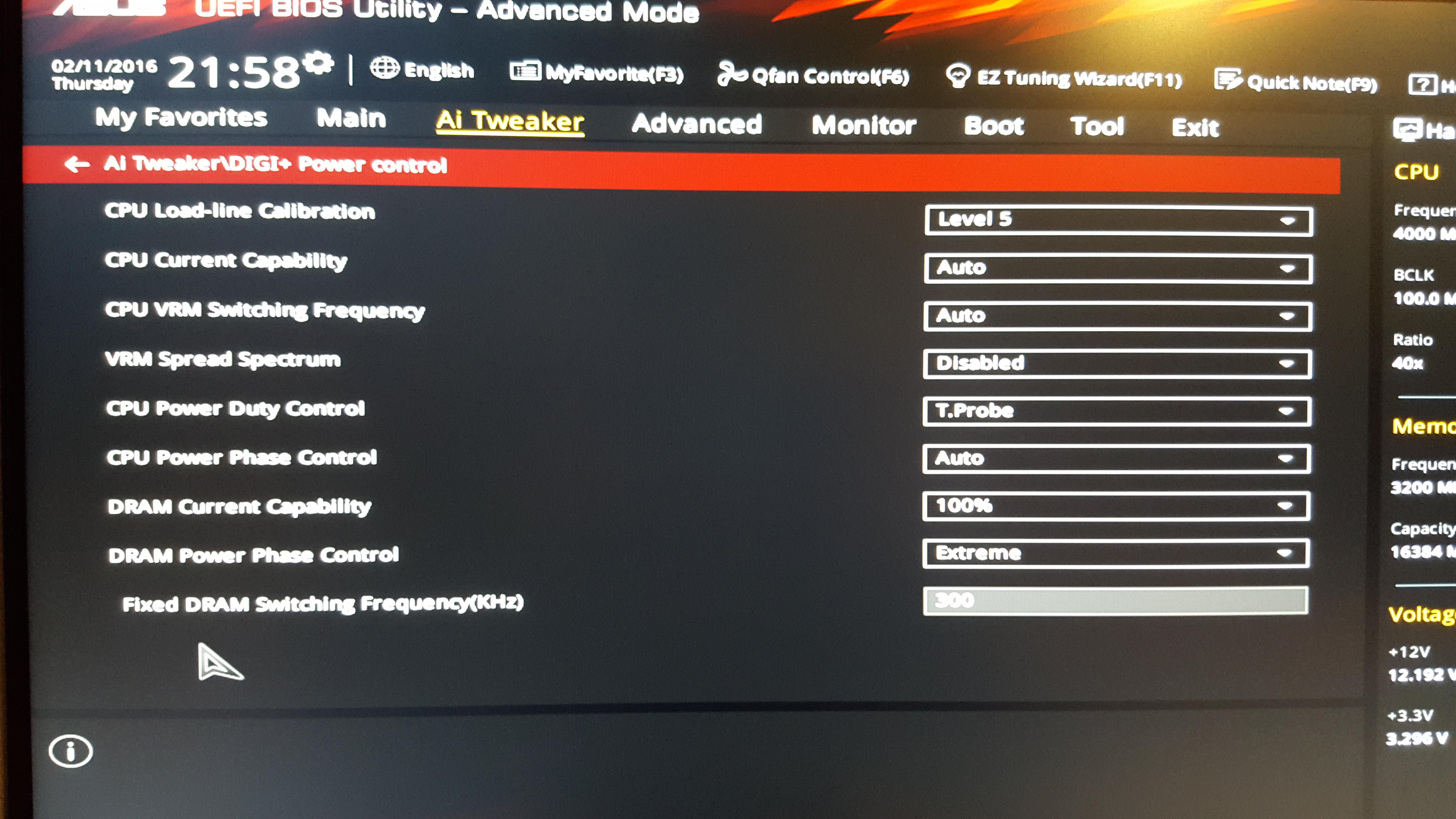

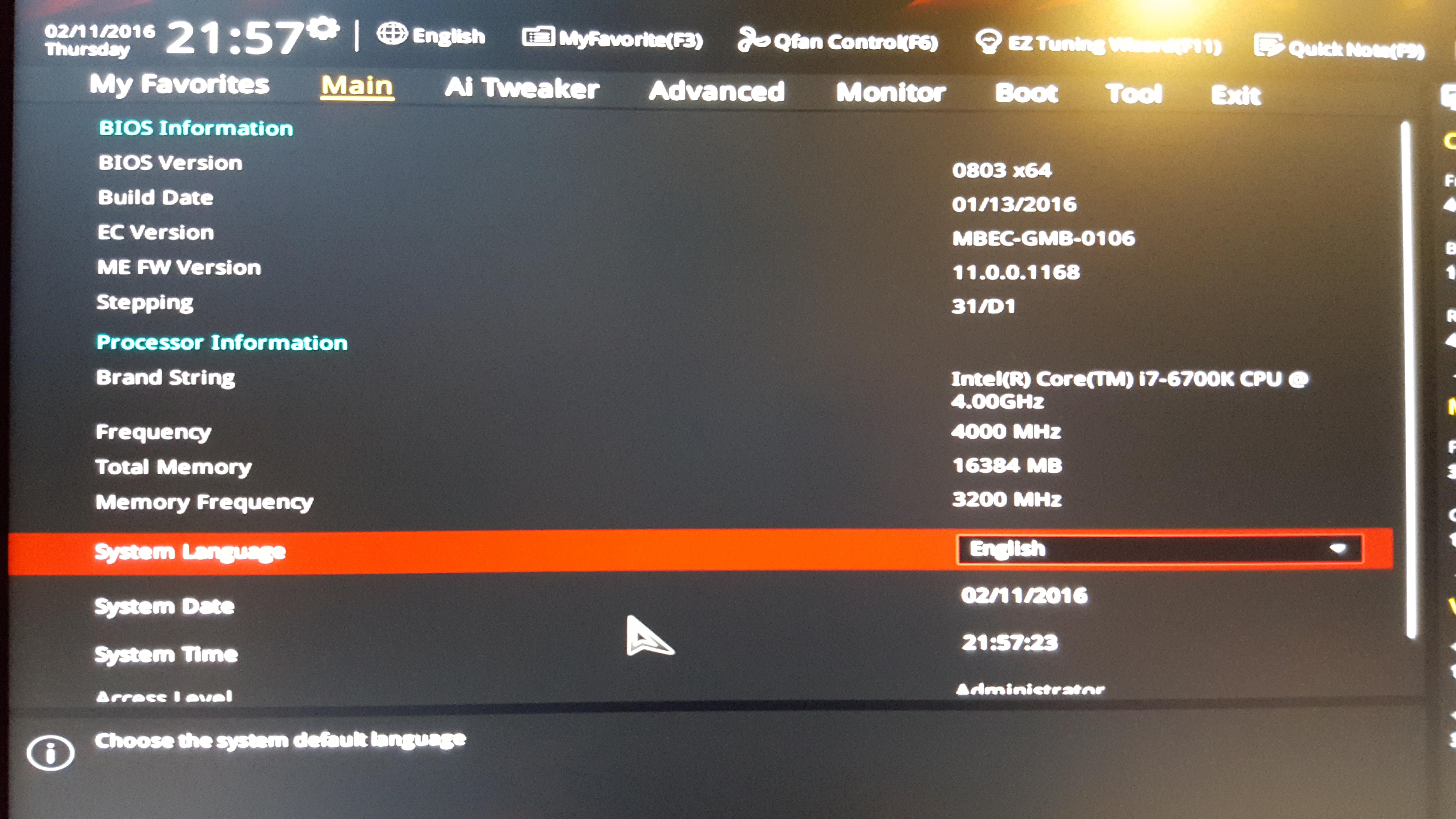

Maett schrieb:
Wirkt sich das CPU OC direkt mit auf die RAM Stabilität aus?
Richtiiiiiig, da der Speichercontroller in der CPU sitzt, hat das OC der CPU auch einen Einfluss auf den Speichercontroller. Ich kann bspw. meinen Ivy i7 (3770K) nicht mit 2400MHz RAM kombinieren, wenn die CPU auf 4.5GHz läuft. Lasse ich die CPU hingegen @stock, läuft der 2400MHz RAM tadellos. Also musste ich auch etwas rumtesten (nicht lange...) und habe für meine CPU/RAM Kombi den Sweetspot bei 2133MHz RAM Takt und 4.5GHz CPU Takt gefunden. So läuft sowohl das 4.5GHz OC auf der CPU als auch der RAM absolut stabil und ich hatte seither keine Abstürze mehr.
