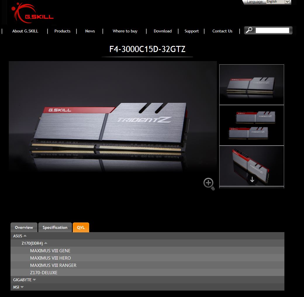

Ich schaffe mit dem gleichen Board+RAM noch nicht mal die 3000MHz per XMP wenn die CPU nicht übertaktet ist. Alle BIOS-Versionen getestet. Den RAM zusätzlich noch auf einem Asus Z170-A getestet: gleiches Fiasko. :(
Der RAM lässt sich mit etwas langsameren Timings (17-18-18) auf 2666MHz betreiben. 2800 sind auf Dauer instabil.
Wir hätten beiden auf TridentZ warten sollen: http://geizhals.de/g-skill-trident-...0c15d-32gtz-a1337182.html?v=l&hloc=at&hloc=de -> der ist als zertifiziert auf dem Ranger VIII gelistet: http://www.gskill.com/en/product/f4-3000c15d-32gtz (Reiter QVL)
Logisch: sind ja auch Ripjaws *fünf*! Die Vorgänger, Modell *vier* streiken. :( Liest man auch öfters.
Die Ripjaws V sind mit dem komischen Dachkanten-Kühler so potthäßlich, das ich mir eher noch weiße GEiL Dragons einbauen würde. Schade, das es die komplett schwarzen BlackDragons nicht mehr gibt.
