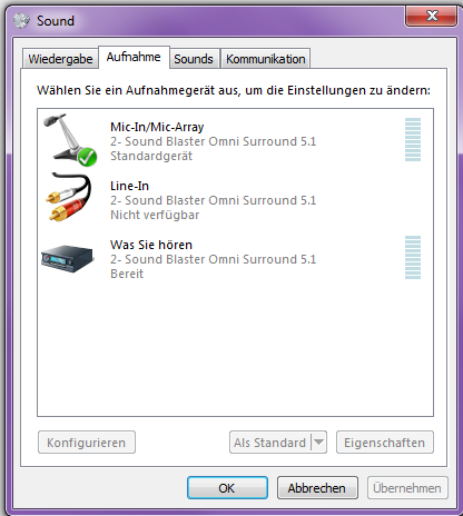

Hast du das Micro als Standard Gerät ausgewählt?
Ja, auch Pegel und andere Einstellungen habe ich ausgiebig konfiguriert und getestet. Die Anzeige, wie laut das Gerät aktuell ist, bleibt auch immer leer.
Mit welchem Programm testest du das Micro? Versuchst du z.B. mit Audacity aufzunehmen oder gehst du auf einen Teamspeak Server?
Ich habe jedes mal mit audacity aufgenommen, und auf die Anzeige bei Aufnahmegeräte geschaut.

Ich habe genau das selbe Problem mit dem Omni von Creative und meinem GSP 300. Auf einmal ist das Mikrofon weg. Ich habe noch keine Lösung dafür gefunden...
