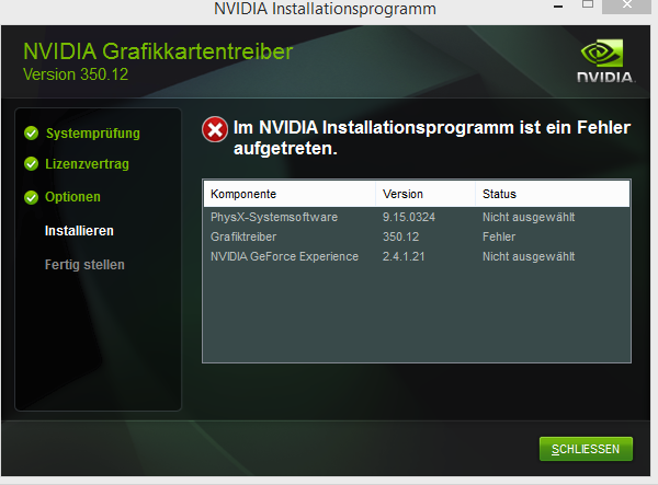

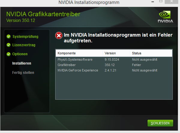

Ich lud mir den neuen Treiber (350.12) runter und wollte es installieren.
Siehe da; Fehler

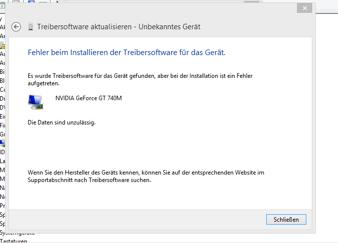

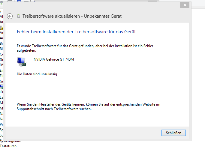

Nungut ich schaute zu meinem Geräte-Manager, jedoch wird es dort als "Unbekanntes Gerät" gelistet.
Und unter Grafikkarte wird nur die Intel angezeigt.
Und wenn ich die Treibersoftware vom Computer auswählen möchte kommt folgendes:
Ich habe Windows 8.1 64-Bit und einen Sony Vaio SVF1521C6EW
Danke

Habs jetzt mit dem Sony Treiber ersucht, da kommt aber auch "Fehler".
