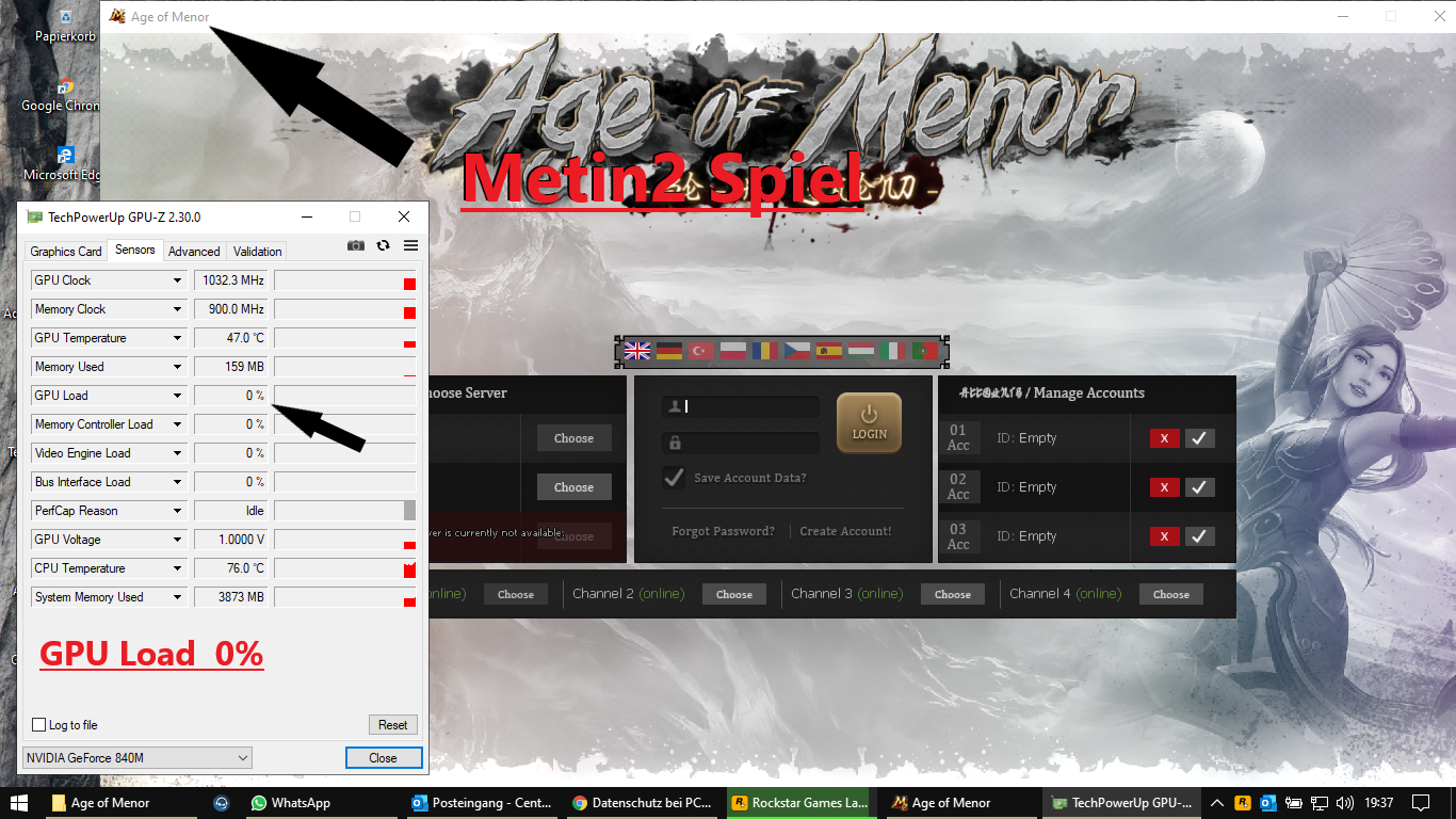

Hallo liebe mitmenschen,
ich habe folgendes Problem und ich hoffe ihr könnt mir helfen. Ich hatte vor einiger Zeit noch Windows 7 64bit auf meinem Laptop und habe Metin2 (Spiel) problemlos auf meiner GeForce 840m gespielt. Seitdem ich Windows 10 habe will Metin2 nicht auf meiner 840m starten sondern immer über die InBoard Intel Graphics card.
Folgendes habe ich versucht:
Über die Nvidia Systemsteuerung dem Spiel die 840m zugewiesen. (Kein Erfolg)
Die 840m als standartmäßigen Physx Prozessor ausgewählt. (Kein Erfolg)
Das Spiel über Rechtsklick mit "Run with Graphics processor Nvidia gestartet, das Spielt öffnet sich zwar aber die GPU-Auslastung ist bei der 840m immer noch auf 0% aber bei der Inboard Intel steigt die auf über 30%.
Habe auch unter Windows Einstellungen>Anzeige>Grafikeinstellungen> Metin2 hinzugefügt und auf "Höchste Leistung" (Nvidia Grafikkarte) eingestellt. Leider ohne Erfolg.
Ich habe alle Treiber und Windows Updates auf den neusten Stand gebracht.
Ich habe mit dem Programm "Display Driver uninstaller" beide GPU's im Abgesicherten Modus Deinstalliert und die neusten Grafiktreiber installiert.
Könnte das Problem eventuell an einem bestimmten Dienst liegen was ich vielleicht Deaktivieren muss?
Hier sind noch meine PC-Informationen:
Acer Aspire E5-571G
500 GB Intenso SSD
8 GB RAM
Intel HD Graphics 5500 & Nvidia Geforce 840m 2GB
Intel Core i5-5200U CPU 2.60GHz
Windows 10 Home 64bit
In den 3D Einstellungen auch Nvdia Hochleistungsprozessor ausgewählt anstatt automatischer Auswahl?
@leipziger1979 Meist erfolgt die Ausgabe zum Bildschirm über die IGPU, auch wenn die dedizierte verwendet wird!
Ansonsten würde ich mal den Intel IGPU Treiber vom Hersteller verwenden. Kenne es von Intel/AMD Kombos das diese mit anderen Inteltreiber auch nicht mehr umschalten. Auch wenn beim Hersteller nur noch Win 7 Treiber zur Verfügung stehen sollten probiere diese.
Danke für eure Antworten, ja ich habe in den 3D Einstellungen den Hochleistungsprozessor als Standard ausgewählt als ich die Treiber neu installiert habe.
Ich kann die iGPU leider nicht im BIOS deaktivieren, aber als ich die iGPU im Gerätemanager deaktiviert hatte und das Spiel starten wollte kam die Fehlermeldung "metin2 create no appropiate device"
