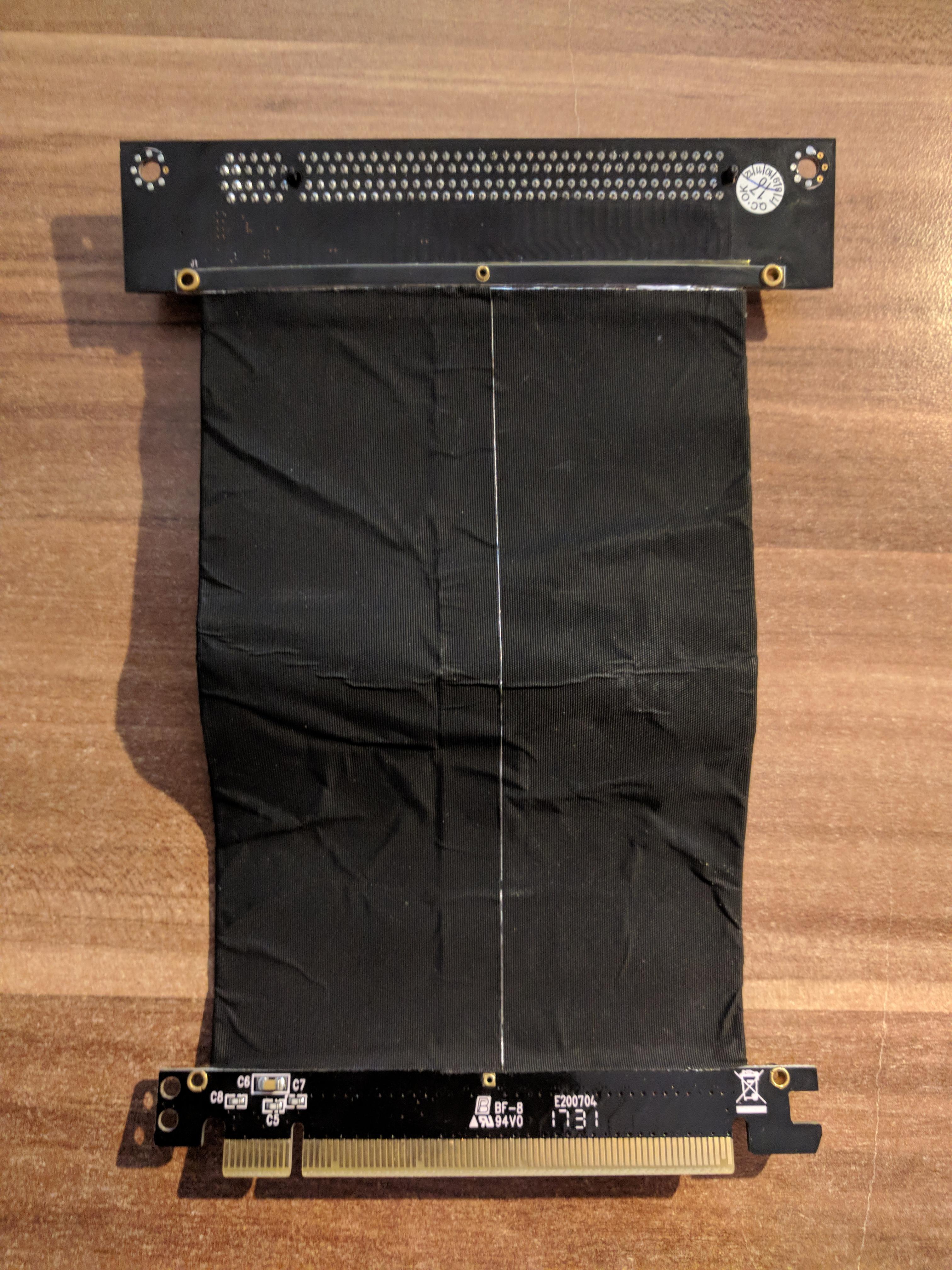

Hab gerade via Live Chat mit dem nvidia Support geschrieben. Die gehen von einem Hardwaredefekt aus. Ich soll mir mal alle Kontakte ansehen und PCI Express sauber machen. Kann auch sein, dass es an meinem Riser-Kabel liegt. Des Weiteren habe ich nach einem stabilen Treiber gefragt.

Ohne Riser Kabel testen wäre vermutlich das Erste, was ich angehen würde. Ansonsten macht der Rechner ja nirgends Probleme, ein Hardwaredefekt ist hier eigentlich unwahrscheinlich.

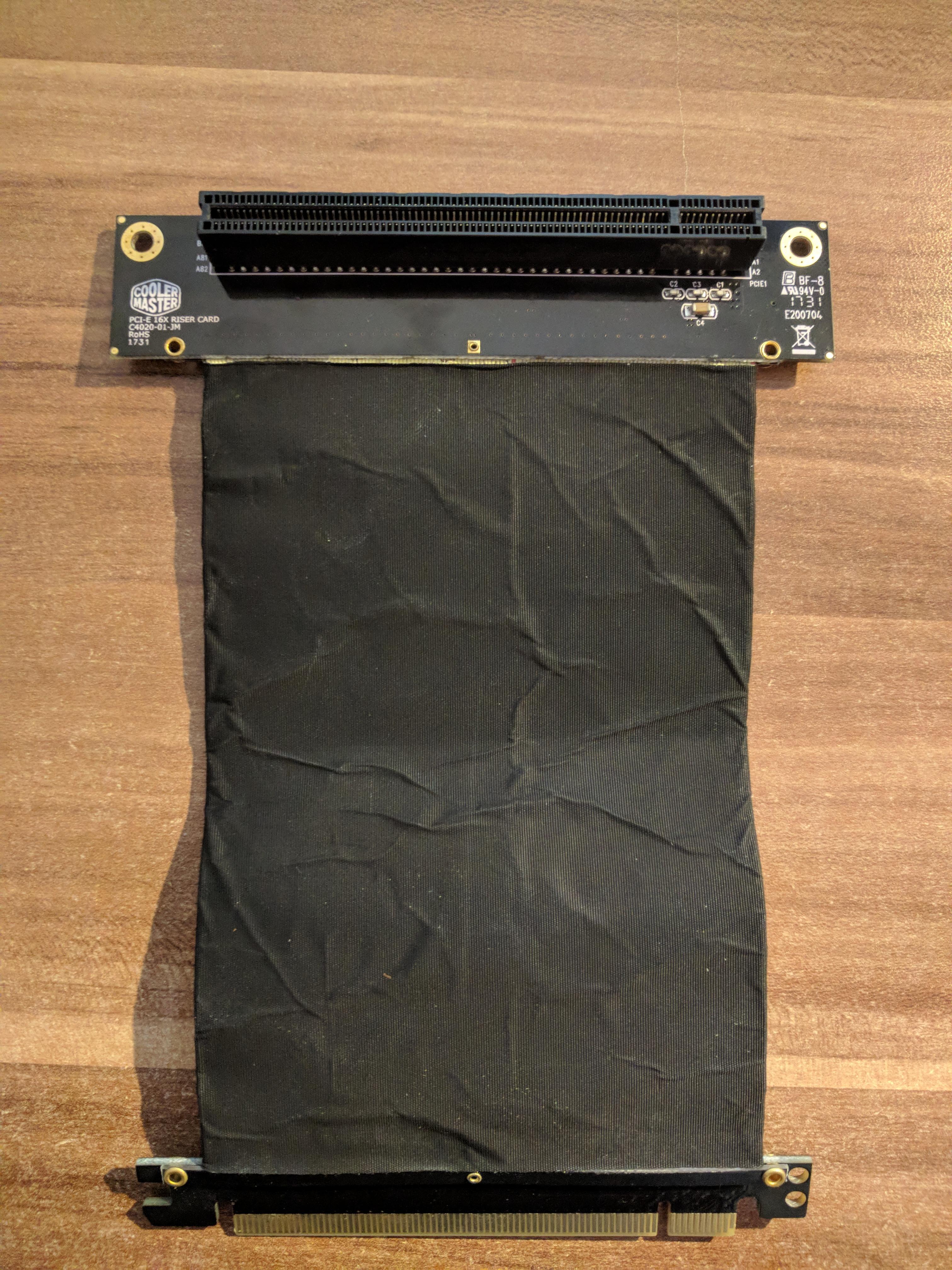

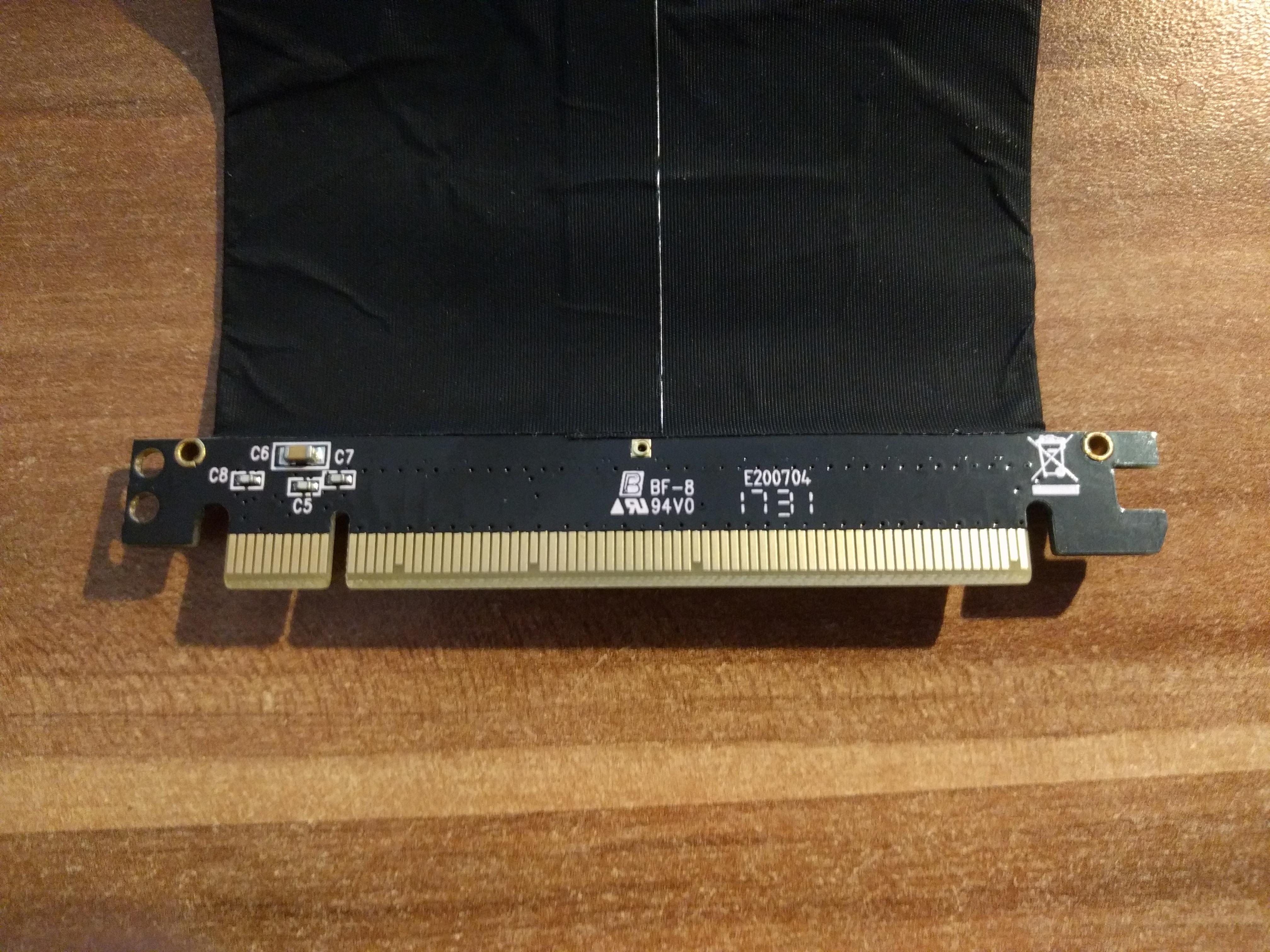

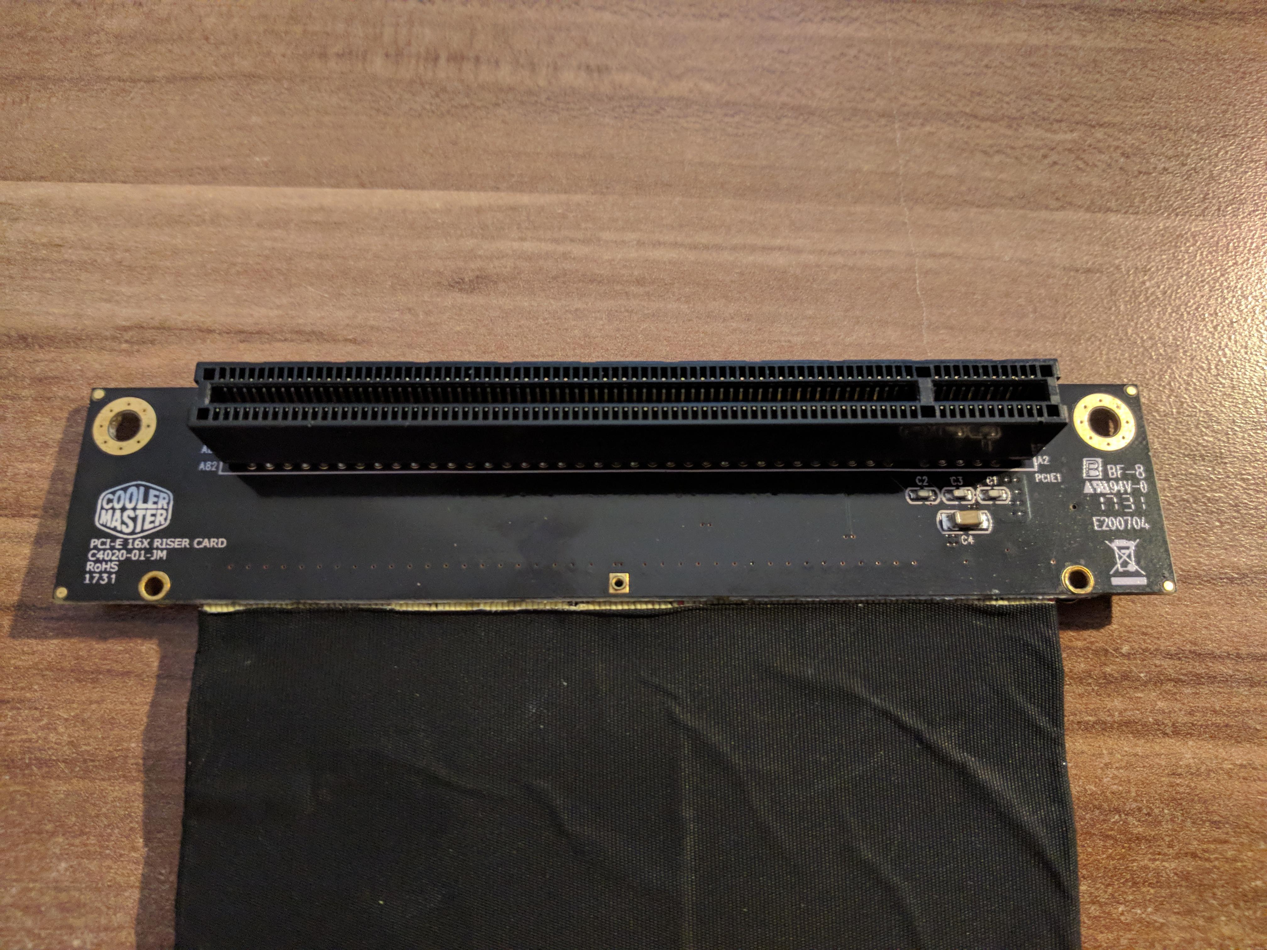

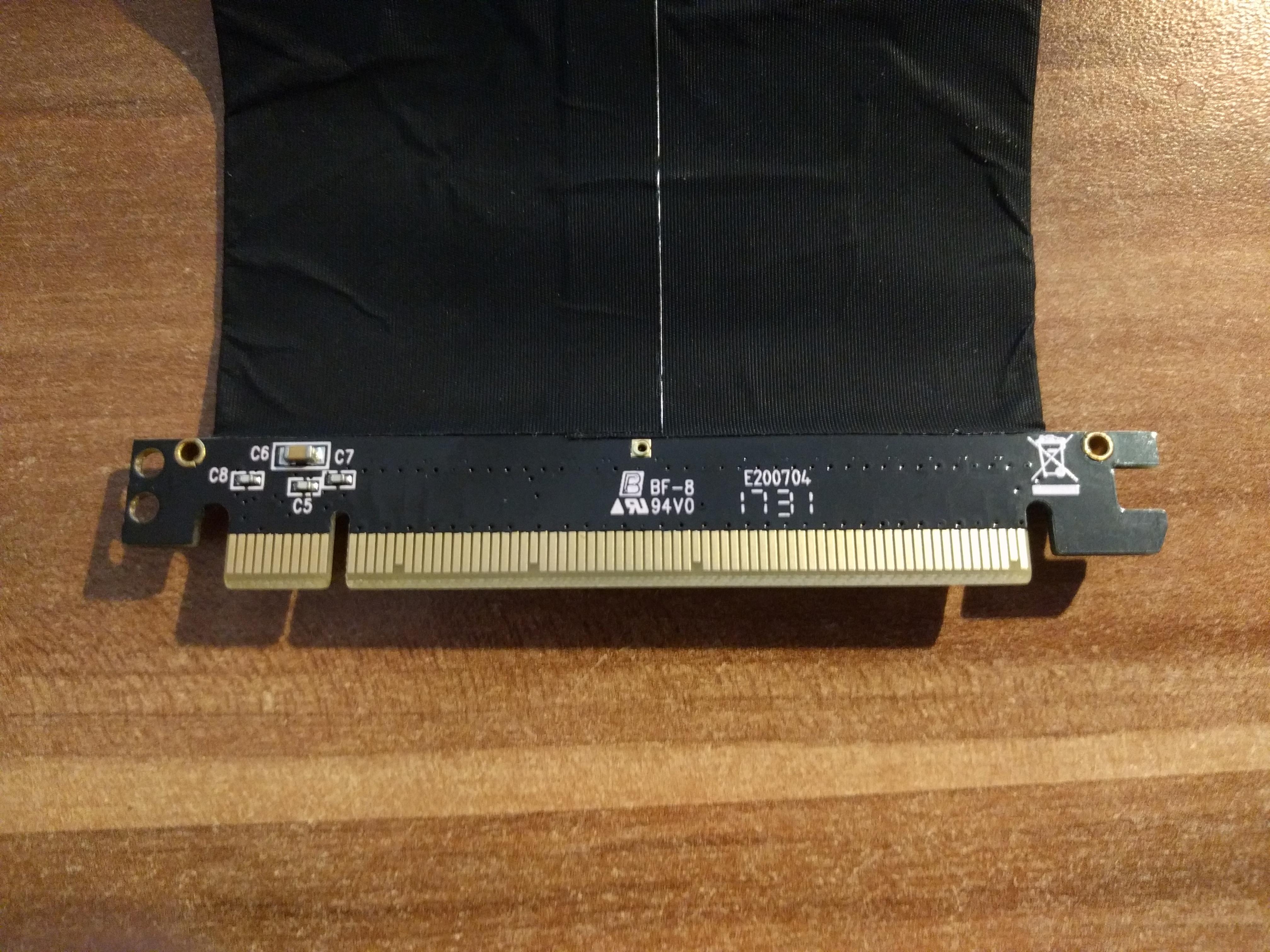

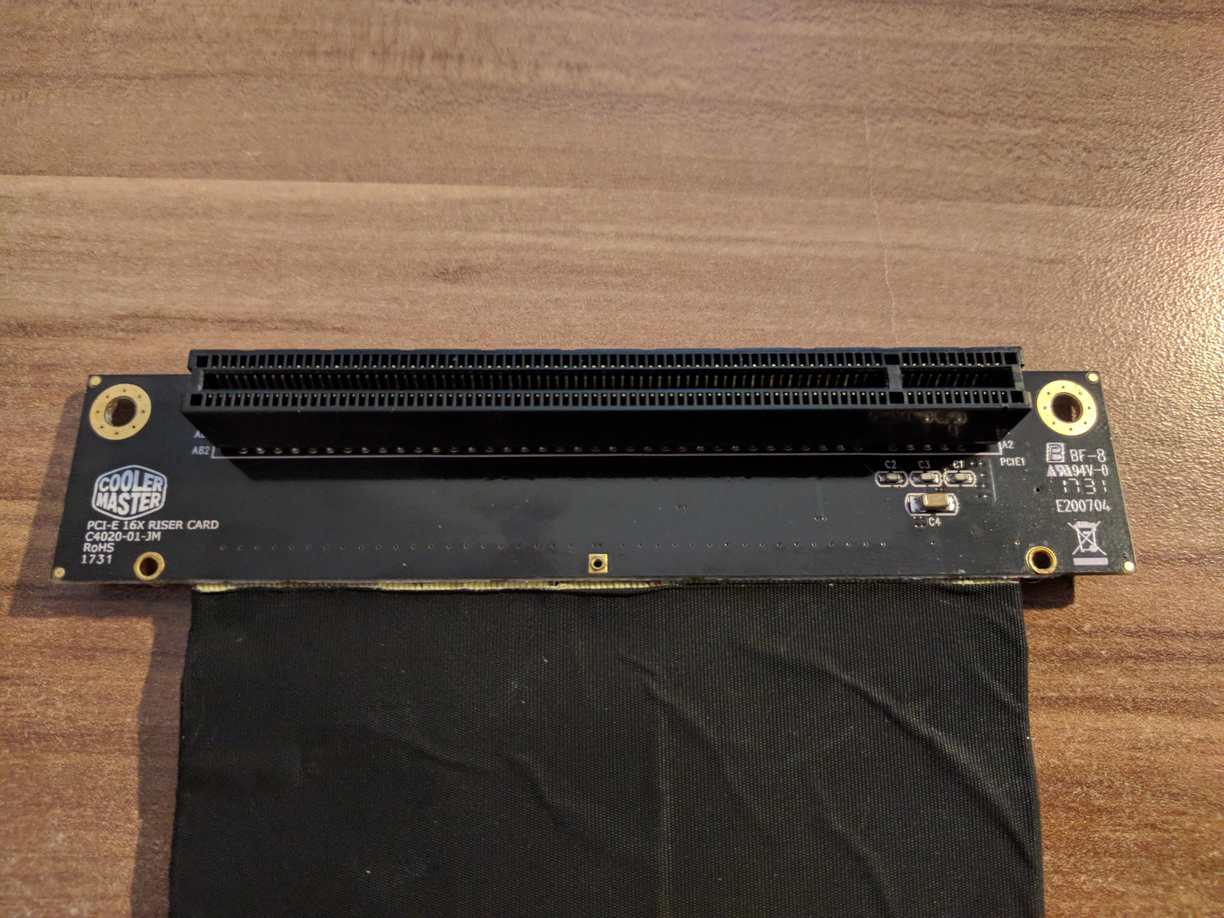

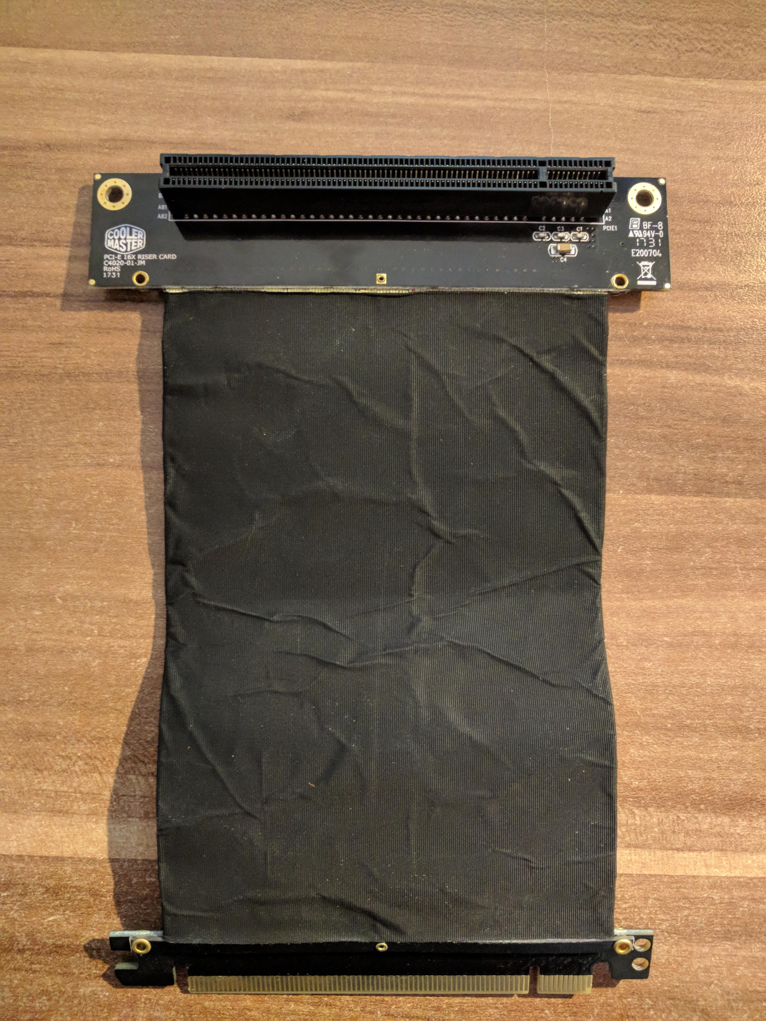

Jo werde ich auch machen. Das CoolerMaster Kabel fand ich sowieso traurig. War total geknickt in der Packung :(
Wollte mir auch erst nur den Halter und das einfache Kabel von Thermaltake bestellen.
(nur der Halter war aber nicht lieferbar)
Nvidia verlangt von mir einen Report und möchte auf jeden wissen was die Ursache war / ist.
Hab mich mal kurz über die Kabel Thematik / Problematik informiert. Offenbar gibt es Riser-Kabel und Riser-Kabel bzw. große Unterschiede. Mal sehen was die Ursache ist. Wenn dass das Problem ist, muss ich mir offenbar eins für 75€ kaufen ?? :( hätte dann ca. 140€ gelassen, damit Karte vertikal steht :lol:. Schönheit hat ihren Preis ...

Ich hab gestern sofort die Karte wieder umgebaut und das Riser-Kabel entfernt und GTA gestartet.
1080p, Grafik sehr Hoch, 8xMSAA, 144Hz, G-Sync an. Habe 2,5 Stunden ohne Probleme gezockt. :cheerlead:
Dann bin ich mutig geworden und hab mein OC wieder eingestellt.
CPU 4,6GHz, XMP CL9, normales OC der GPU 2100Mhz, 2178Mhz VRAM
Habe bis 2 Uhr morgens mit meiner Crew ohne Fehler / Abstürze gezockt. :cheerlead:
Das war vorher nicht ansatzweise möglich und erst recht nicht mit der Grafik.
Hier der Übeltäter :stock:
Also habe ich mir jetzt das Thermaltake Premium Kabel bestellt,
das auch explizit PCI-E 3.0 ausweist und nicht geknickt ist etc.
Werde zur Not alle Kabel durchtesten und ggf. zurück schicken.
Report mit neuem Kabel folgt...
Edit: Habe einen super Test zu dem Thema Riser Kabel gefunden. Sehr zu empfehlen wer sich dafür interessiert: https://videocardz.com/review/pci-express-riser-extender-test

Das TT Premium läuft jetzt 1 Jahr und ca. 3 Monate ohne Probleme!
Alle OC Einstellungen waren bisher problemlos möglich..
