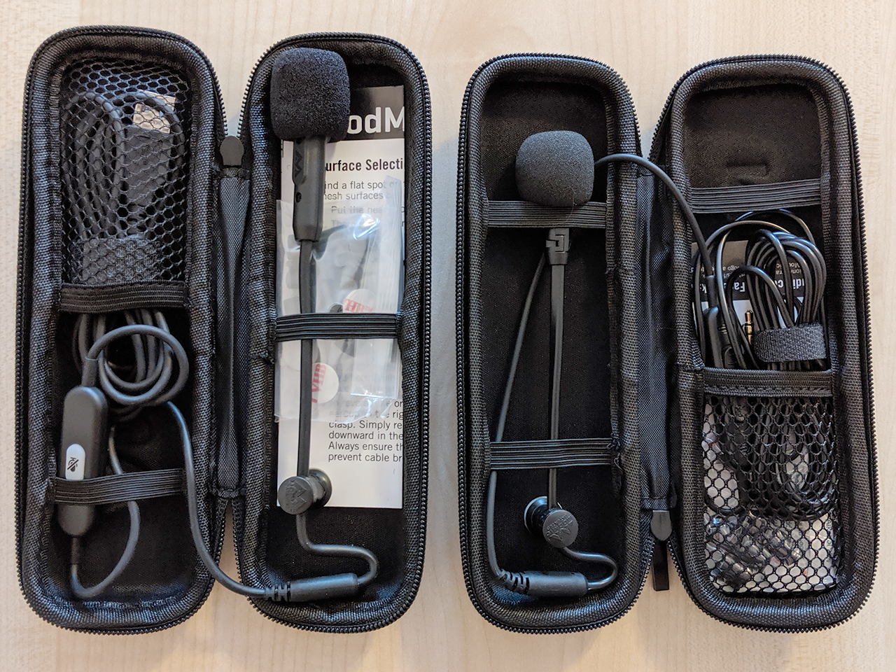

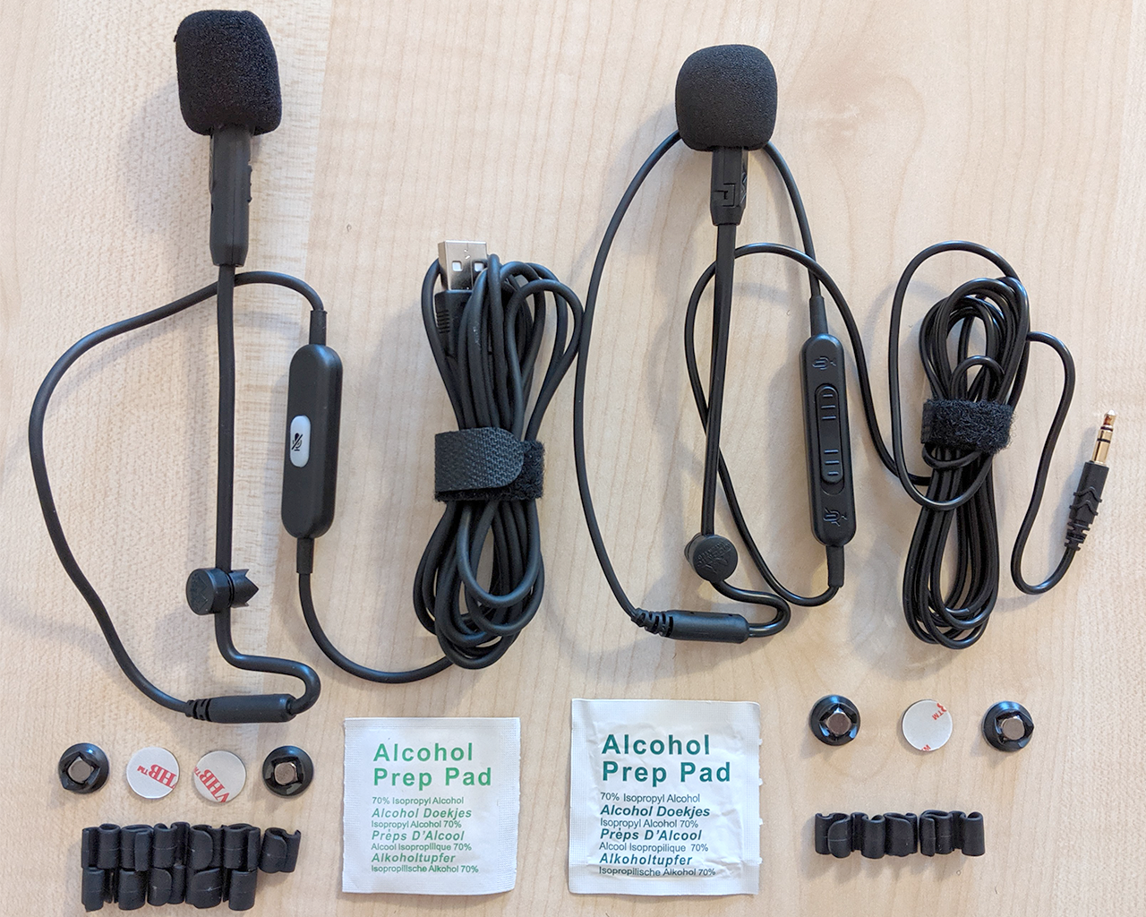

Die ModMics werden gut verpackt in einem kleinen Karton verschickt. Darin befindet eine kompakte Transportbox, welche einen wertigen und robusten Eindruck macht. Das äußere Material unterscheidet sich allerdings bei den Modellen - textilartig beim USB, mattes Soft-Touch beim Uni.

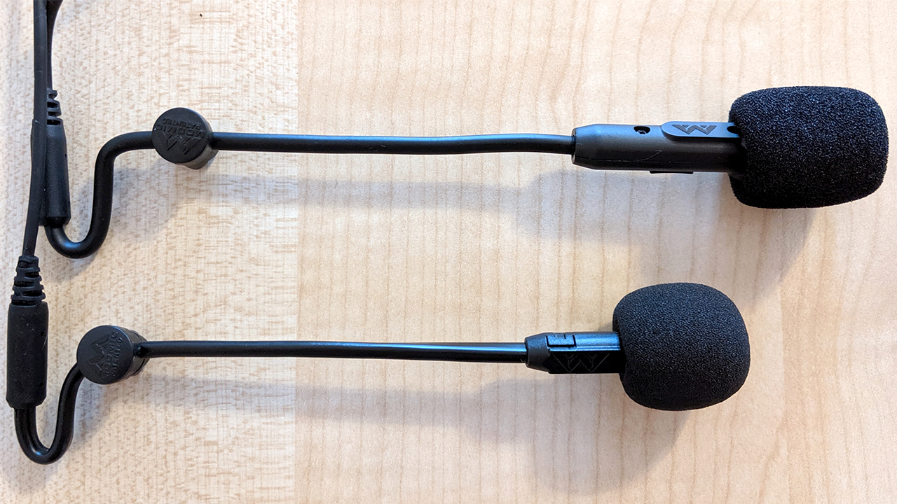

Neben den Mikros mit Schaumstoff-Popfilter gehören zum Lieferumfang zwei Basishalterungen mit Neodym-Magneten (N45), ein Alkohol-Reinigungstuch, zusätzliches doppelseitiges 3M-Klebepad, 5 (bzw. 10 beim USB) Kabelclips, sowie eine Anleitung. Der Lieferumfang entspricht zum Teil dem Vorgänger, wobei der (fragliche) Kabel-Sleeve des ModMic 5 nicht mehr mitgeliefert wird.
Aufbau und Ergonomie

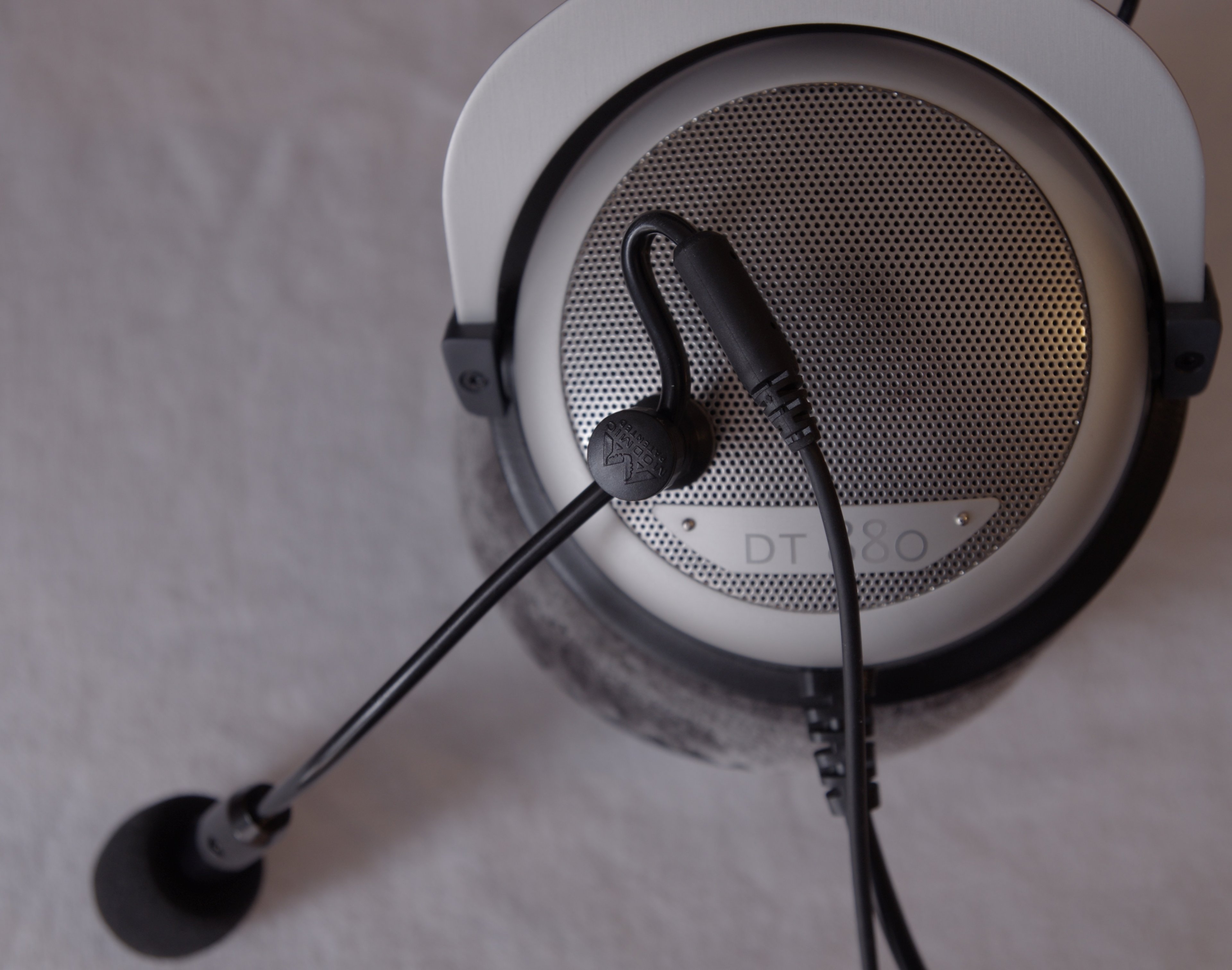

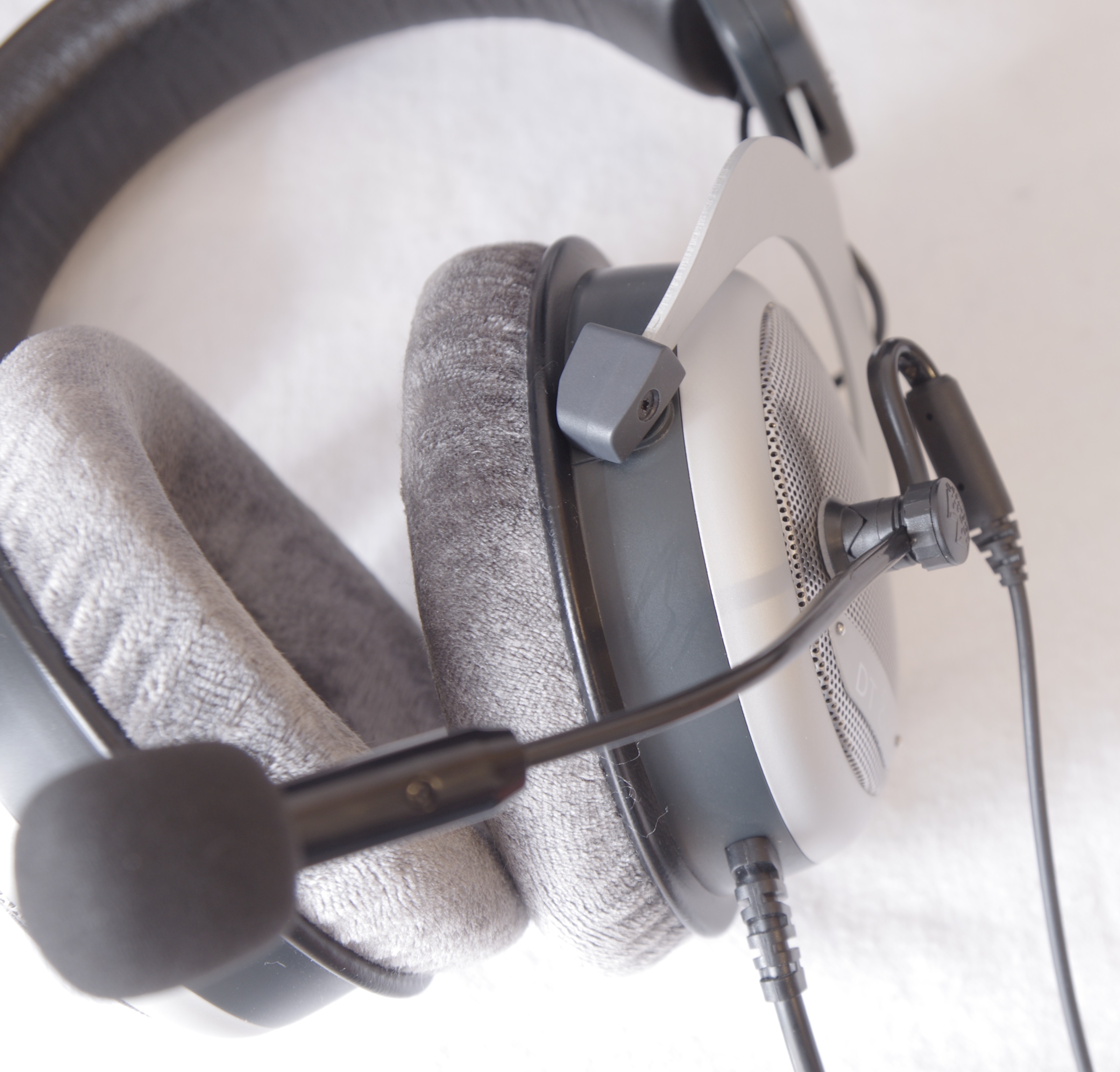

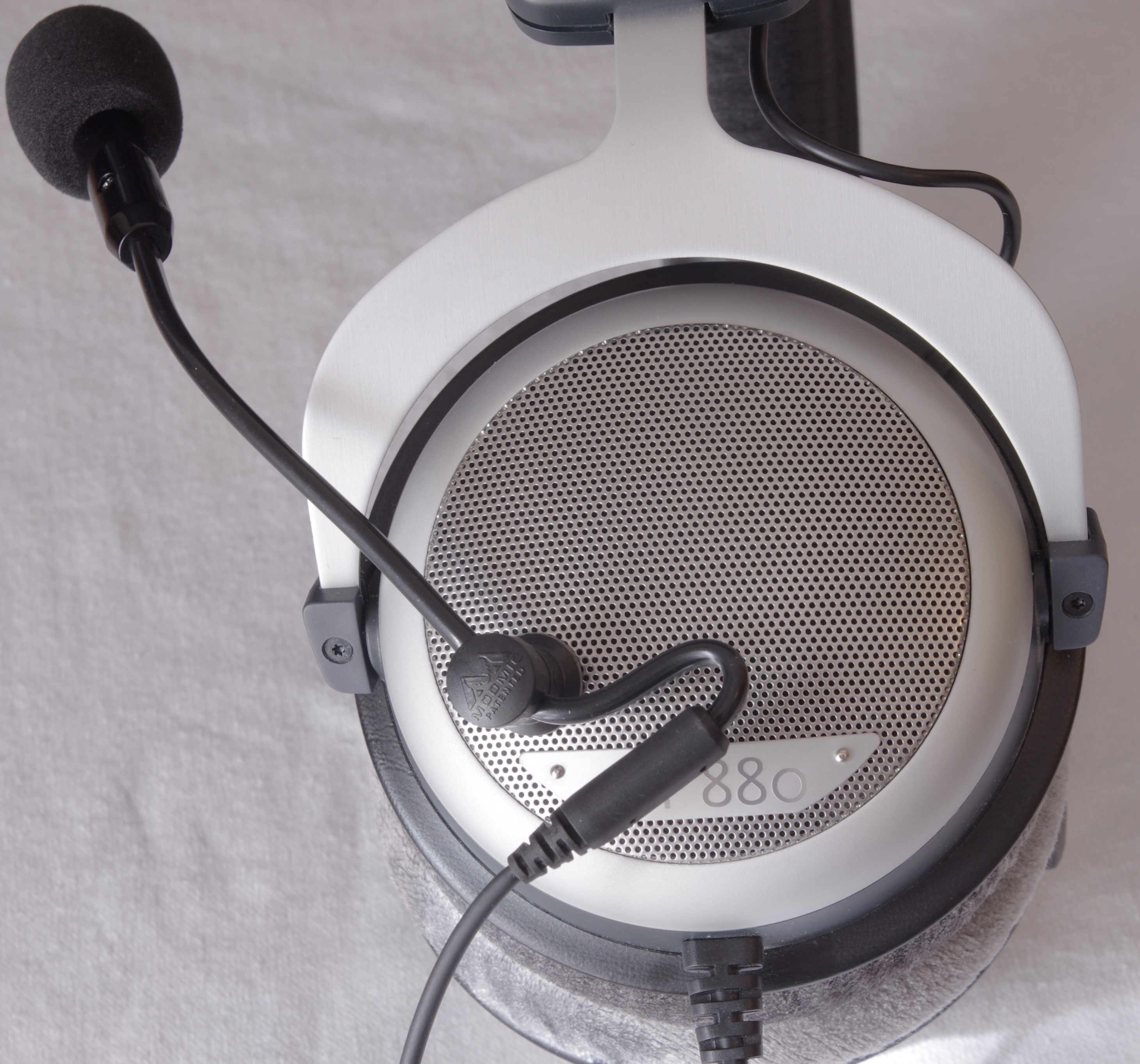

Für diesen Test durfte mein aus den letzten Reviews bekannter Allrounder, ein Beyerdynamic DT 880 Edition mit 600 Ohm, herhalten. Die Montage des ModMics funktioniert mit der bewährten Basishalterung nach wie vor zuverlässig und schnell. Hierfür legt man den Mikrofonarm samt Basishalterung am Kopfhörer an, um die ideale Position für das Mikrofon zu finden. Anschließend wird die entsprechende Oberfläche am Kopfhörer mit dem beiliegenden Reinigungstuch gesäubert und die Halterung mit dem vorangebrachten Klebepad aufgeklebt. Vorzugsweise über Nacht, mindestens jedoch eine Stunde, sollte die Halterung nicht belastet werden, damit Stabilität gewährleistet ist. Das Mesh und die gewölbte Oberfläche des Beyerdynamics stellen kein Problem dar.
Mit der bekannten Magnethalterung hält der Mikrofonarm sicher am Kopfhörer. Der vom ModMic 5 bekannte starke Neodym-Magnet (N45) findet auch hier Verwendung und sorgt für einen sicheren Halt. Bereits vom Vorgänger vorhandene Basishalterungen können folglich auch weiterverwendet werden. Ab dem ModMic 4 und darunter sollten diese jedoch ersetzt werden, da auf schwächere Magneten zurückgegriffen wird. Man kann nun den flexiblen Mikrofonarm zurechtbiegen, um die Position des Mikrofons weiter zu optimieren. Die Arme unterscheiden sich bei beiden Modellen in der Länge, sowie der Flexibilität. Da ModMic USB lässt sich etwas leichter zurechtbiegen und ist inklusive Mikrofonkopf ein gutes Stück länger. Wie schon bei den Vorgängern kann der gesamte Arm um 90° nach oben angewinkelt werden, wenn das Mikrofon nicht benötigt wird. Dies funktioniert über die Zacken auf der Halterung einwandfrei, wobei sich dabei der Arm aufgrund der starken Magneten auch nicht unbeabsichtigt löst. Wahlweise kann das gesamte Mikrofon ohne weiteres abgenommen werden.
Beide Mikrofone sind erneut kabelgebunden, was die Ergonomie im Vergleich zum Wireless etwas einschränkt. Mit den Doppelclips lassen sich die Kabel der ModMics am Kabel des Kopfhörer befestigen. Dadurch erreicht man eine ähnliche Ergonomie, wie bei einem klassischen Headset - ein Kabelstrang. Der Kabelsleeve vom ModMic 5 fehlt bei den beiden Nachfolgern - dieser war ohnehin etwas mangelhaft verarbeitet und sehr steif in der Handhabung. Was man allerdings wirklich vermisst, ist die Modularität des V5. Sowohl das Uni als auch das USB kommen lediglich mit einem festen Kabel aus, an denen der Mute-Schalter fest angebracht ist. Konnte man beim V5 noch zwischen zwei Kabellängen, sowie der Integration des Mute-Schalters wählen - was bei einem Kabelbruch oder der Verringerung des Kabelzugs am Kopfhörer sehr hilfreich ist - bleibt einem bei den Nachfolgern keine Flexibilität und einer festen Kabellänge von zwei Metern bei beiden Mikrofonen. Definitiv ein Rückschritt, auch wenn es beim USB aufgrund dem für die neue Übertragungstechnik notwendigen (und zudem dickeren) Kabel nachvollziehbar ist. Die Mikrofone besitzen somit fest verbaute Mute-Schalter. Beim ModMic Uni handelt es sich um einen einfachen Schiebe-Schalter, wie man ihn bereits vom ModMic 5 kennt. Das USB hat einen Druck-Schalter mit haptischen Feedback, welcher bei aktiven Mute-Modus orange leuchtet.

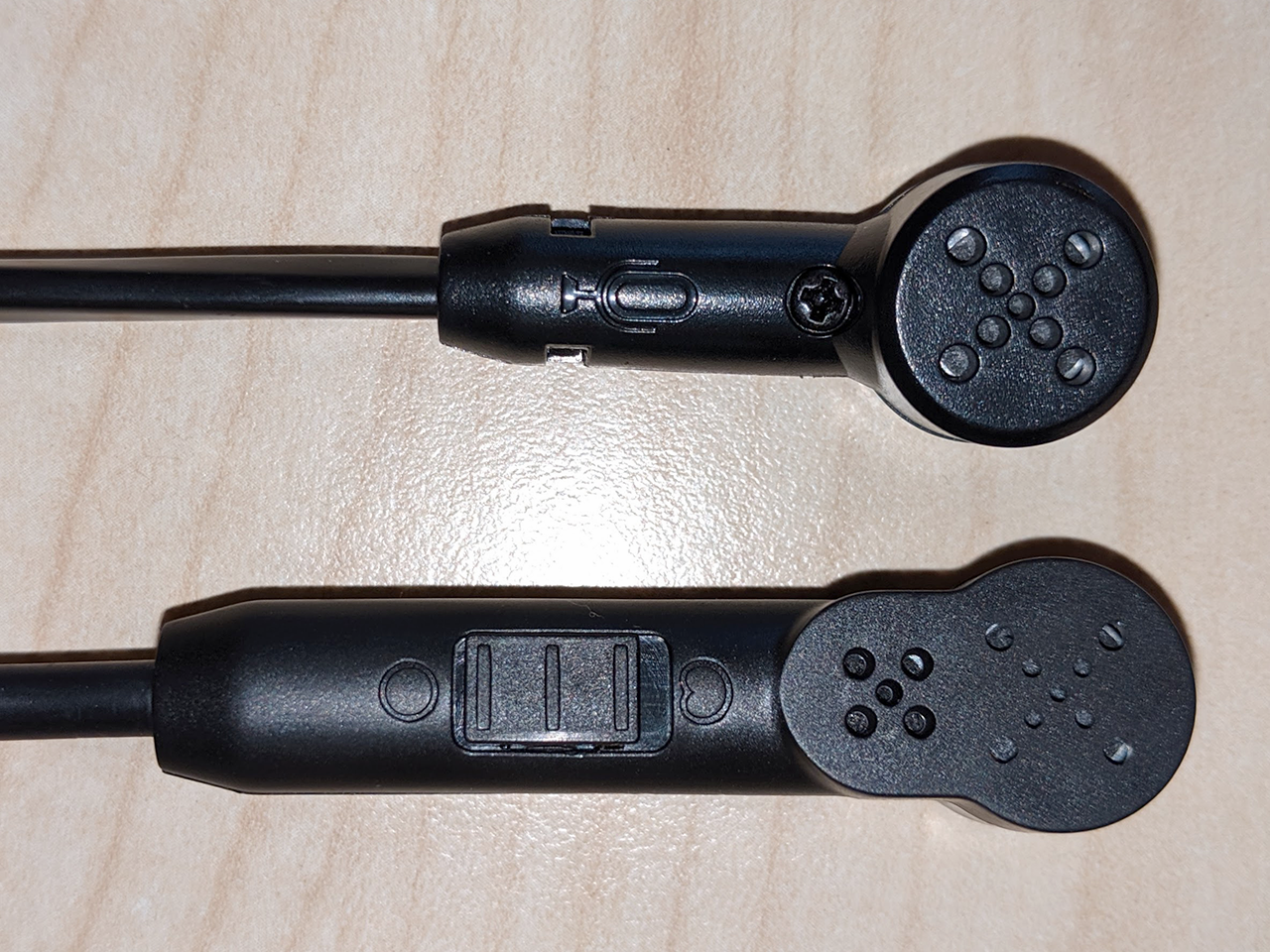

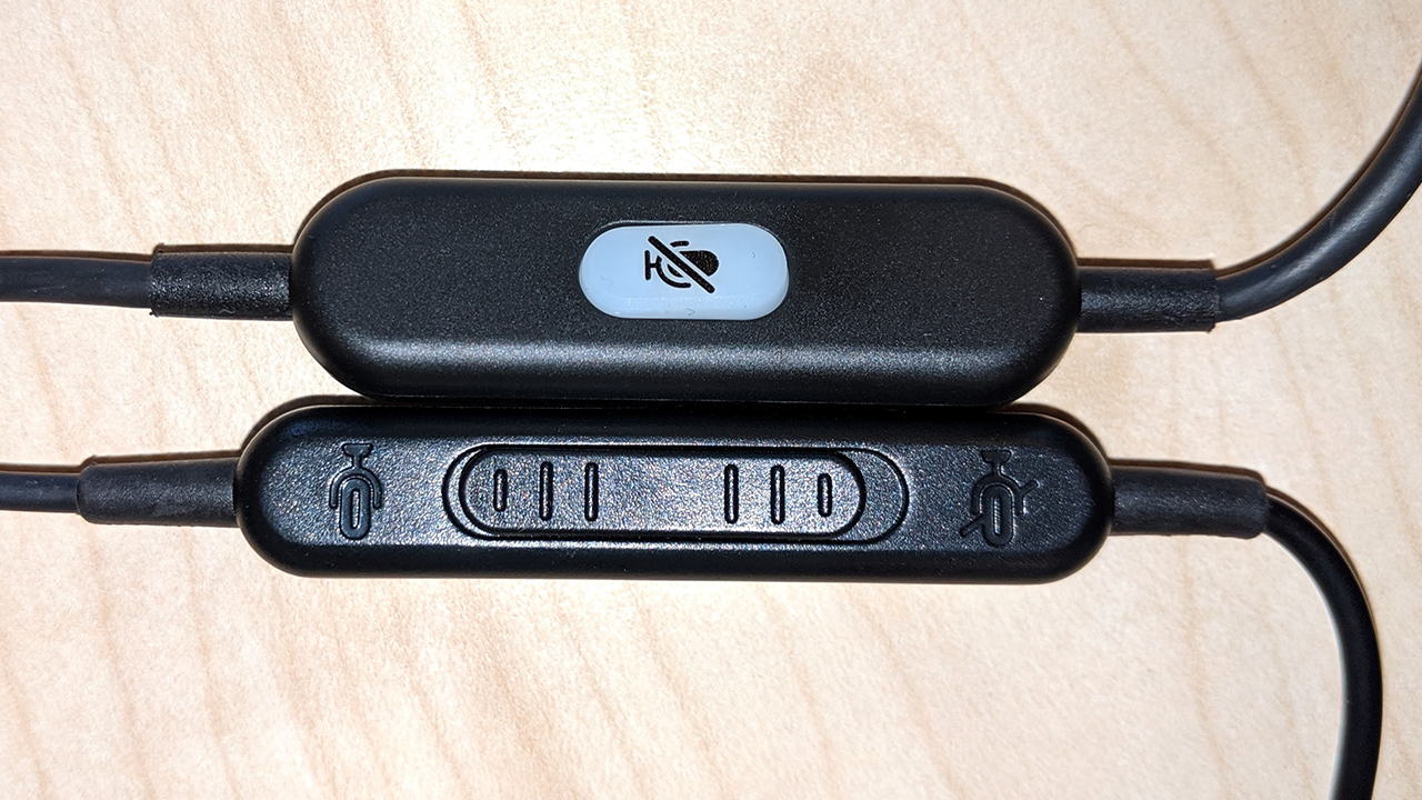

Der vom Vorgänger eingeführte umschaltbare Aufnahmemodus findet sich auch beim digitalen Nachfolger wieder. Damit ist beim ModMic USB jederzeit zwischen uni- und omnidirektionaler Aufnahme per Schieberegler wählbar. Das ModMic Uni hat, wie der beerbte Vorgänger ModMic 4, nur eine einzelne Kapsel. Dabei handelt es sich um die gleiche unidirektionale Kapsel, wie sie im ModMic USB verbaut wird.
Die technischen Spezifikationen der beiden Mikrofon-Kapseln sehen folgendermaßen aus:
Omnidirektional (ModMic USB):
  • Frequenzbereich: 50 Hz - 20 KHz
  • Empfindlichkeit: -36±3 dB
  • Impedanz: 1.200 Ohm
  • SNR: 58 dB
  • Max. Eingangsschalldruckpegel: 114 dB
Unidirektional (ModMic USB & Uni):
  • Frequenzbereich: 100 Hz - 10 KHz
  • Impedanz: 2.200 Ohm
  • SNR: min. 67 dB
  • Max. Eingangsschalldruckpegel: 110 dB
Die unidirektionale Kapsel hat, wie schon beim ModMic 5 und Wireless, ein schmaleres Frequenzband, dafür eine stärkere Geräuschunterdrückung durch die unidirektionale Ausrichtung und einen Frequenzfilter zur Betonung des Haupt-Frequenzbereichs der Stimme. Das omnidirektionale Mikrofon deckt hingegen einen größeren Frequenzbereich ab, was es zwar potentiell qualitativ Überlegen macht, allerdings nicht alle Umgebungsgeräusche (Tastatur, Maus, etc.) unterdrücken kann, welche aus verschiedenen Richtungen stammen.
Nun zur interessanten Neuerung: Im Gegensatz zur altbekannten Technik des analogen ModMic Uni ist beim ModMic USB die gesamte Analog-Digital-Wandlung im Mikrofonarm integriert und besitzt eine maximale Bittiefe von 16 Bit, sowie eine Samplerate von 48 KHz - mehr als ausreichend für den geplanten Einsatzbereich. Des weiteren hat der ADC (Analog-Digital-Converter) eine Dynamic Range von 96 dB und eine Total Harmonic Distortion (+ Noise) zwischen 89 bis 96 dB. Der Nutzer ist, wie beim ModMic Wireless, nicht mehr für eine adäquate A/D-Wandlung verantwortlich. Die Qualität der Kapseln im Zusammenspiel mit dem ADC wird sich im nächsten Kapitel zeigen.

Kannst du mal Bilder machen, wie du das Mikrofon am Kopfhörer genau befestigt hast?
Wie lang ist das Kabel genau und nimmst Wickelschlauch um Kopfhörer und Mikrofon Kabel zu verheiraten, oder hast du eine bessere Lösung?
Stört denn der starke Neodym in der Nähe vom Treiber des Kopfhörer nicht?

Ich hätte gern 1-2 Bilder gesehen wie Du das Mikrofon an dem Kopfhörer befestigst. Vielleicht auch wie das dann am Kopf aussieht.

Hier ist ja einiges los - dann mal der Reihe nach :)
Rockhound schrieb:
Vielen Dank für den ausführlichen Test.
Der Magnet scheint die Treiber meiner bisher getesteten Kopfhörer nicht zu stören (DT 880/AKG K712) - sollte hier keine Probleme geben.
Bezüglich Bilder: Der Arm ist vom Aufbau identisch zum ModMic 5 - hier hatte ich eine ausführliche Bilderserie im Test, die ich mir diesmal gespart habe (u.a. wegen kurzzeitigem Mangel der DSLR - die Testbilder stammen vom Pixel 3a). Hier nochmal in höherer Auflösung:
Falls ansonsten noch spezielle Bild-Wünsche bestehen, werde ich versuchen diesen nachzukommen :)
Für die kabelgebundenen Mics nutze ich die beiliegenden Kabelclips - das reicht mir persönlich aus. Die Kabellänge von USB und Uni sind jeweils fixe 2 Meter (steht etwas versteckt im Test).
