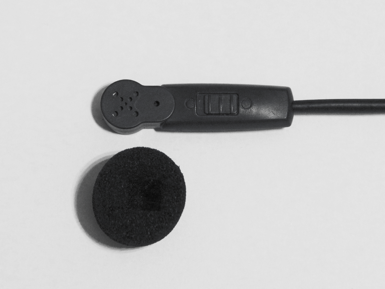

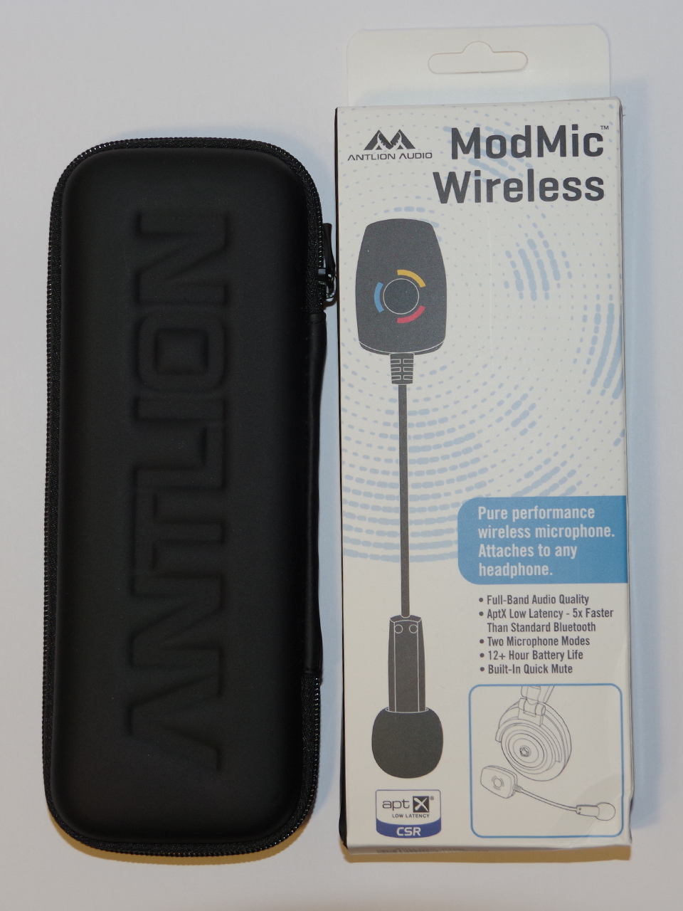

Lieferumfang
Wie beim letzten Test möchte ich mit einer kurzen Bilderserie beginnen, eine Art "Unboxing". Das ModMic wird gut verpackt in einem kleinen Karton verschickt. Darin befindet eine kompakte Transportbox, welche einen wertigen und robusten Eindruck macht. Alles weitere findet sich aufgeräumt in der Transportbox:

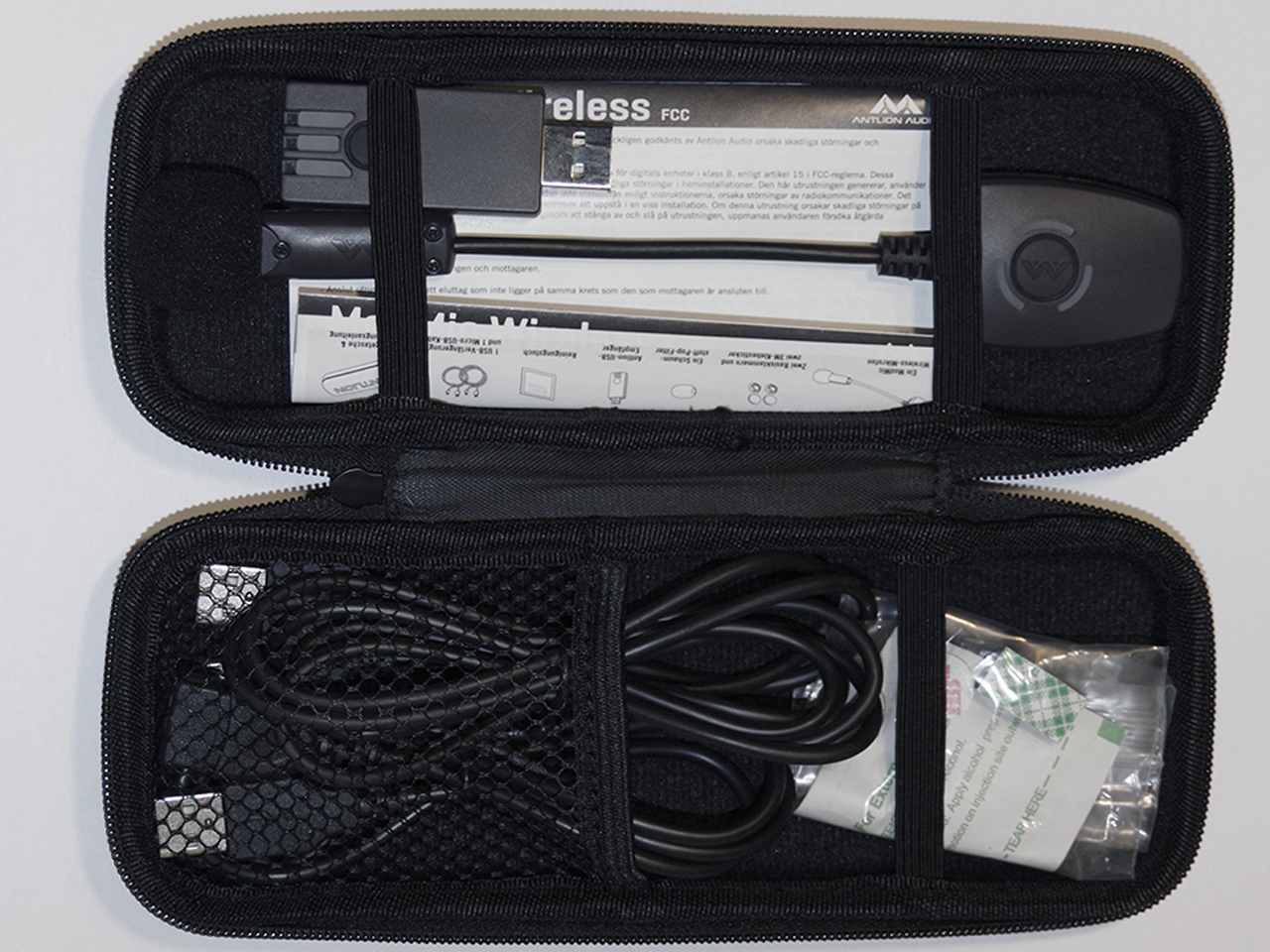

Zum weiteren Lieferumfang gehören das ModMic Wireless mit Schaumstoff-Popfilter, ein USB-Bluetooth-Receiver (USB 2.0 Typ A), ein Micro-USB-Ladekabel und Verlängerungskabel (1 m & 0,5 m Länge), eine Basishalterungen mit Neodym-Magneten (N45), sowie eine Anleitung.
In dem kleinen Päckchen befinden sich zusätzlich noch ein Alkohol-Reinigungstuch, zusätzliches doppelseitiges 3M-Klebepad, eine klebbare (Wand-)Halterung für das USB-(Verlängerungs-)Kabel, sowie eine weitere Basishalterung.
Das ganze Paket wirkt durchdacht und lässt nichts missen. Der Lieferumfang entspricht zum Teil dem Vorgänger, wobei der Kabel-Sleeve und die Kabel-Clips nun obsolet geworden sind.

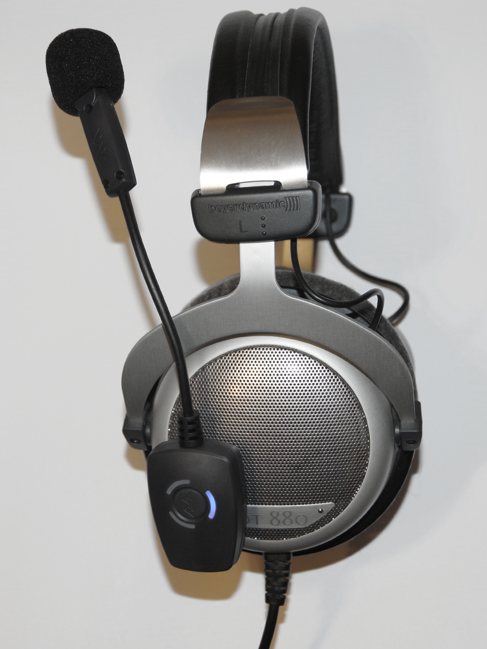

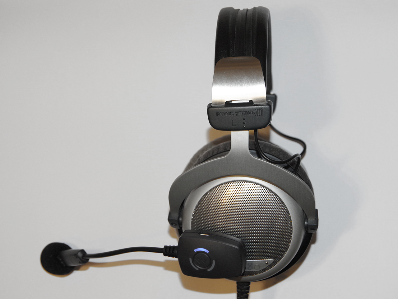

Für diesen Test durfte mein aus dem letzten Review bekannter Allrounder, ein Beyerdynamic DT 880 Edition mit 600 Ohm, herhalten. Die Montage des ModMics funktioniert mit der bewährten Basishalterung nach wie vor zuverlässig und schnell. Hierfür legt man den Mikrofonarm samt Basishalterung am Kopfhörer an, um die ideale Position für das Mikrofon zu finden. Anschließend wird die entsprechende Oberfläche am Kopfhörer mit dem beiliegenden Reinigungstuch gesäubert und die Halterung mit dem vorangebrachten Klebepad aufgeklebt. Vorzugsweise über Nacht, mindestens jedoch eine Stunde, sollte die Halterung nicht belastet werden, damit Stabilität gewährleistet ist. Das Mesh und die gewölbte Oberfläche des Beyerdynamics stellen kein Problem dar.
Mit der bekannten Magnethalterung hält der Mikrofonarm sicher am Kopfhörer. Der vom ModMic 5 bekannte starke Neodym-Magnet (N45) findet auch hier Verwendung und sorgt für einen sicheren Halt. Bereits vom Vorgänger vorhandene Basishalterungen können folglich auch weiterverwendet werden. Ab dem ModMic 4 und darunter sollten diese jedoch ersetzt werden, da auf schwächere Magneten zurückgegriffen wird. Man kann nun den sehr flexiblen Mikrofonarm zurechtbiegen, um die Position des Mikrofons weiter zu optimieren. Dieser lässt sich deutlich leichter biegen, als noch beim ModMic 5, bleibt aber dennoch fest in seiner Position. Mit einem gemessenen Gewicht von 26 Gramm ist das ModMic inkl. Schaumstoff überraschend leicht und macht sich folglich kaum bemerkbar. Der Kabelzug des ModMic 5 macht sich dabei beispielsweise bemerkbarer, als das etwas höhere Gewicht des Mikrofonarms aufgrund der Wireless-Technik.
Wie schon bei den Vorgängern kann der gesamte Arm um 90° nach oben angewinkelt werden, wenn das Mikrofon nicht benötigt wird. Dies funktioniert über die Zacken auf der Halterung einwandfrei, wobei sich dabei der Arm aufgrund der starken Magneten auch nicht unbeabsichtigt löst. Wahlweise kann das gesamte Mikrofon ohne weiteres abgenommen werden, da es nicht mehr an Kabel gebunden ist.

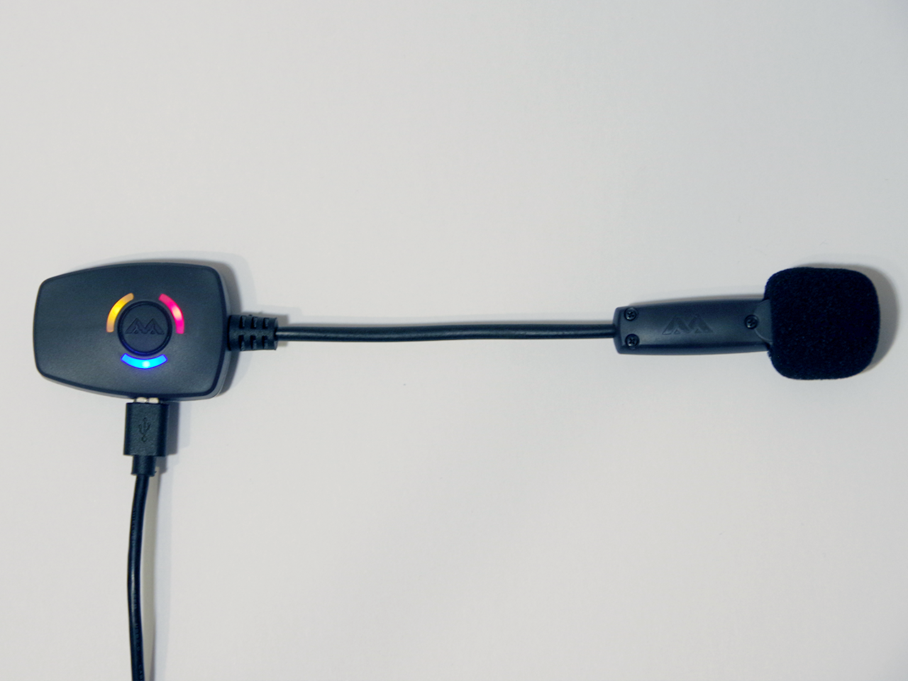

Da AntLion den essentiellen Schritt zum kabellosen Mikrofon gewagt hat, bleibt das Kabelgewirr aus und beseitigt damit einen substanziellen Kritikpunkt. Dies steigert die Ergonomie und Flexibilität des Mikrofons beträchtlich, auch wenn beim ModMic 5 einige elegante Lösungen für das Kabelmanagment gefunden wurden.
Kabel sind im Betrieb zwar nicht mehr nötig, dennoch ist es nicht garantiert, dass immer ausreichend Batteriekapazitäten vorhanden sind. Das ModMic Wireless lässt sich im Fall der Fälle auch während dem Ladevorgang normal nutzen und hat dafür eine (bei entsprechender Montageseite) sinnvoll platzierte Ladebuchse.
Während der flexible Arm einen wertigen Eindruck hinterlässt, wirken die Hartplastik-Gehäuse eher durchschnittlich und werden mit kleinen Schrauben zusammengehalten. Nichtsdestotrotz hinterlässt alles einen robusten und zweckmäßigen Eindruck. Die LEDs sind nicht isoliert verbaut, weshalb es zu geringen Lightbleeding an den USB Buchsen und in die benachbarten LEDs kommt. Der gummierte Knopf am Mikrofon besitzt einen klaren Klickpunkt, während der Schieberegler gerade im Vergleich zum Vorgänger zu linear und leichtgängig ist.

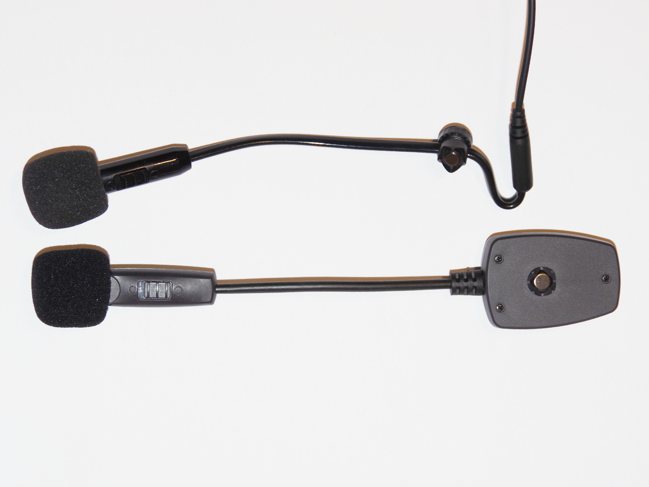

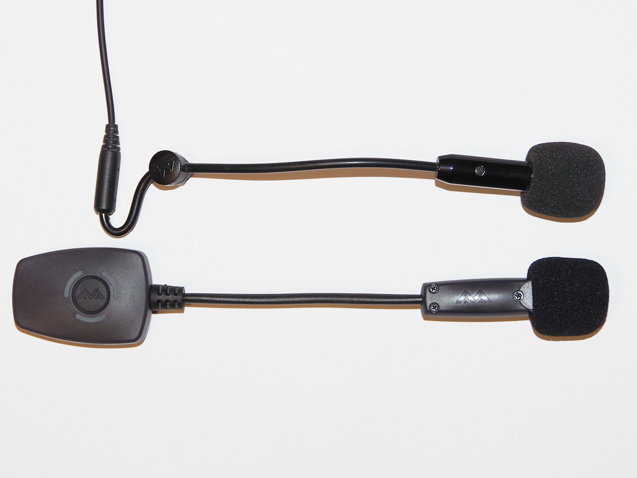

Ein kurzer Bildvergleich mit dem ModMic 5 zeigt, dass die Armlänge etwa identisch ausfällt (das ModMic 5 ist bereits in die benötigte Form gebogen), wobei das Gehäuse mit der Basishalterung aufgrund der kabellosen Technik etwas länger ausfällt. Gemessen an der verbauten Technik sind die Abmaße noch als sehr handlich zu bezeichnen.

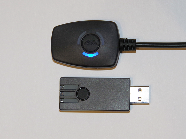

Die Bedienung und das optische Feedback fallen simple und funktional aus. Die jeweils drei LEDs (Blau, Rot, Gelb) am Arm und am Stick leuchten synchron, da die LEDs am Mikrofon im Betrieb logischerweise nicht im Blickfeld sind.
Um die Geräte zu Koppeln, muss der Knopf am Mikrofonarm und am USB-Transmitter für 5 Sekunden gehalten werden (blau blinkend). Nach wenigen Sekunden ist die Kopplung erfolgreich und die blaue LED leuchtet dauerhaft. Zum Batteriesparen wird die Helligkeit am Arm nach ein paar Sekunden reduziert. Das Mikrofon kann mit einem längeren Druck (2 Sekunden) ausgeschalten werden und eine neue manuelle Kopplung ist beim Einschalten (kurzer Druck) nicht mehr erforderlich.
Zum Stumm-Schalten muss der Knopf im Betrieb kurz gedrückt werden und die rote LED leuchtet dauerhaft. Die gelbe LED signalisiert den Ladestatus und blinkt, wenn das Mikrofon einen geringen Ladestand hat. Während dem Laden "atmet" die LED und leuchtet dauerhaft, wenn die Batterie vollständig geladen ist. Die gesamte Steuerung funktioniert zuverlässig und einwandfrei.
