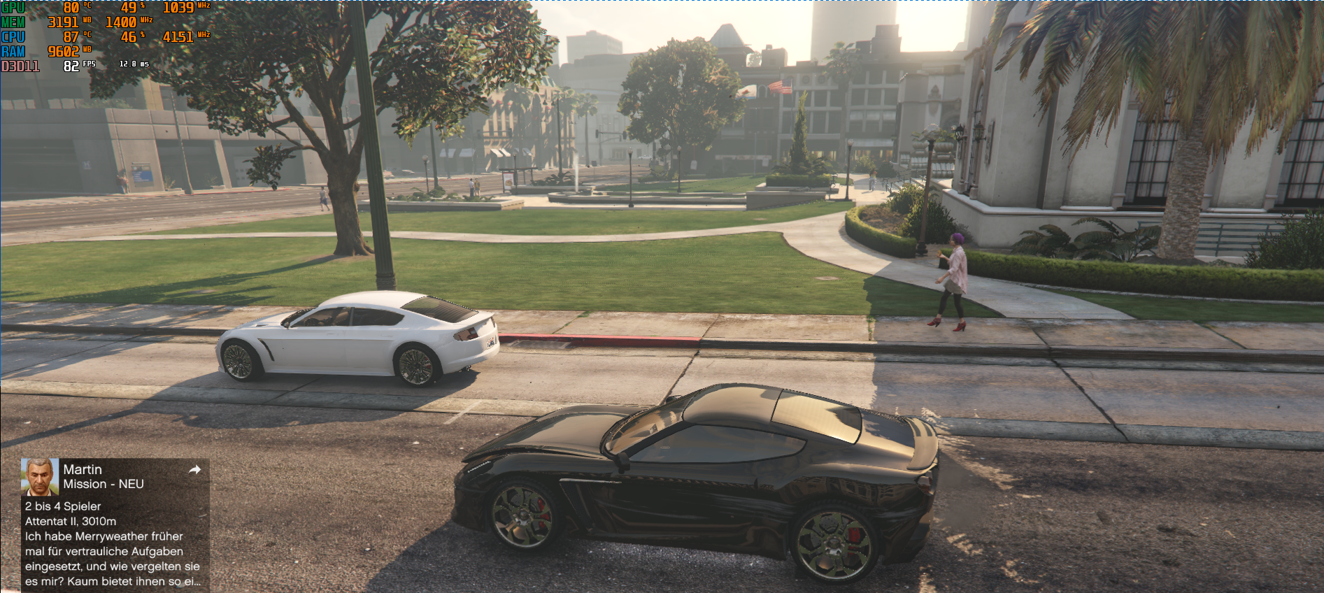

Also ich habe noch herausgefunden, dass GTA Online in einer Solo Lobby um einiges besser läuft, zwar immer noch nicht so gut wie im Singleplayer, dort habe ich aber 65-85 FPS, siehe Screenshot. Also hängt es offensichtlich sehr stark von den Spielerzahlen ab wie viel FPS ich habe.
Und ja ich weiß ich muss mir einen neuen CPU-Kühler kaufen... Die CPU ist nur gerade wegen dem starken OC ziemlich heiß geworden.
