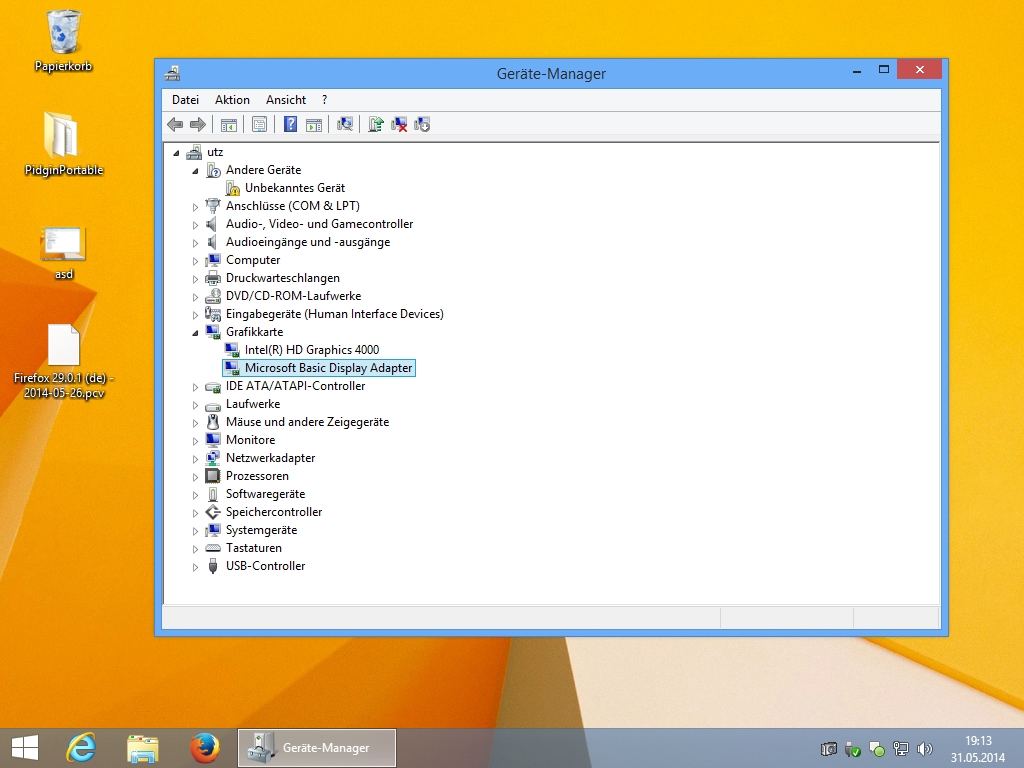

ja, dort steht ein Ausrufezeichen. Wenn ich auf deinstallieren gehe und mein Pc neustarte kommt wieder ein schwarzes Bild. Wenn ich ihn deinstalliere und dann gleich Nvidia Treiber ohne neustarten installiere, dann kriege ich das gleiche Ergebnis.
Also ich kriege nur ein Bild über die CPU, wenn die Grafikkarte aus dem Gehäuse raus ist.
Wenn sie drin ist, dann komme ich nur ohne Treiber in Desktopmodus. Wenn ich versuche Treber zu installieren, kriege ich, wie schon erwähnt, nur schwarzes Bild :/
Das hier kommt wenn ich Treiber deinstaliere:

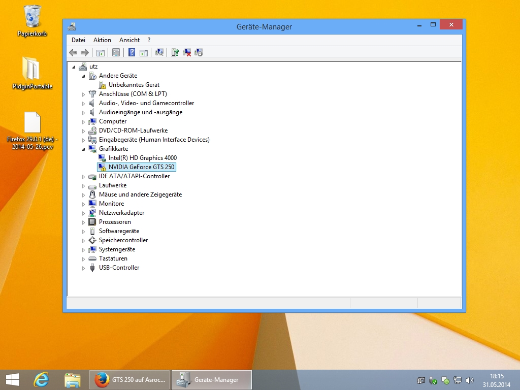

Mach einen Rechtsklick ==> auf Eigentschaften und poste von dem Fenster einen Screenshot.
Das sollte ungefähr so aussehen: Unbenannt.png

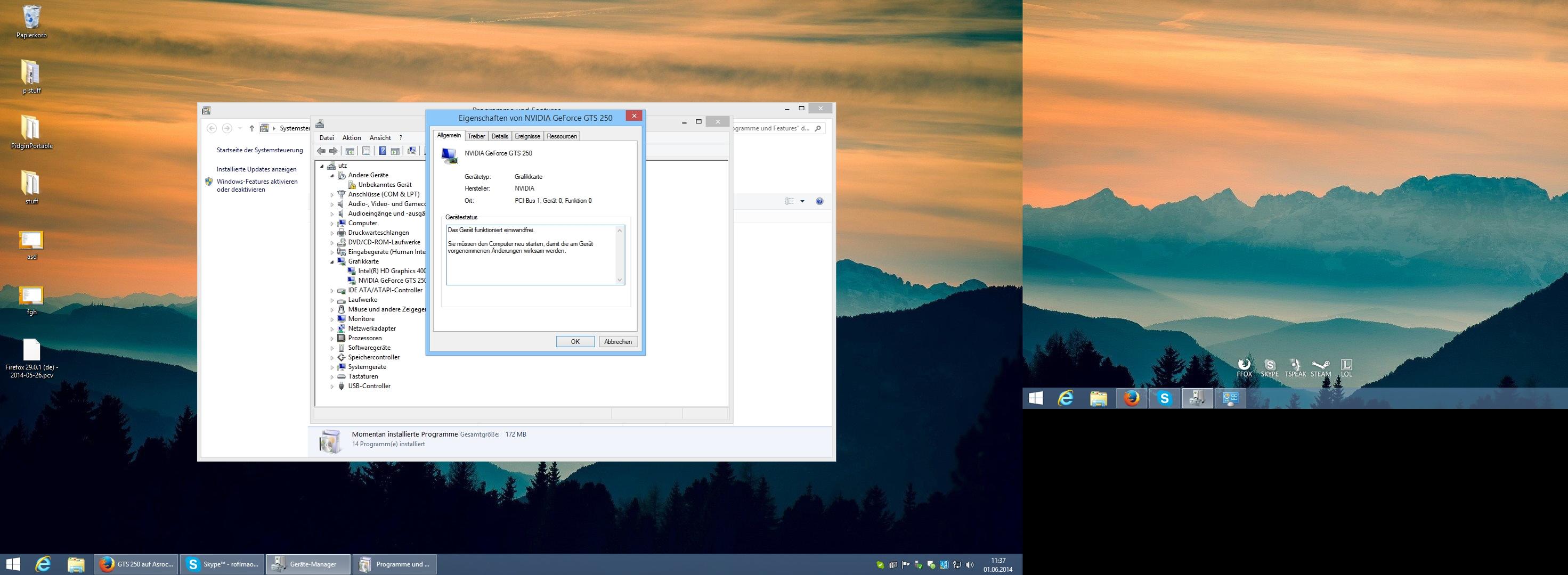

Was das da rechts im Bild ist weiß ich auch nicht.
Unter Eigenschaften steht Neustarten... wenn ich das mache wieder schwarzer Screen. Habe auch schon verschiedene Treiberversionen ausprobiert.
