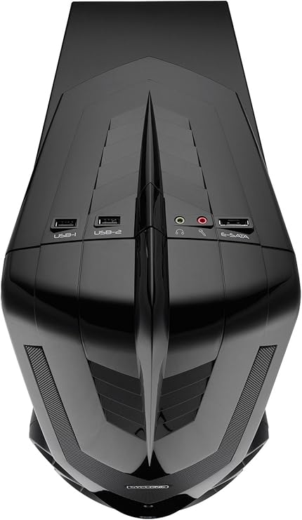

Wie bekommt denn jetzt deine Festplatte außerhalb des Gehäuses Strom?
hab keine festplatte außerhalb meines gehäuses. ich hab das kabel aus dem inneren des gehäuses genommen das zum esata anschluss IM gehäuse führte, weil das auch an SATA Angeschlossen war
??? Hab ich dich wirklich richtig verstanden: Du hast das Kabel welches zur oberen eSata Buchse führt am Mainboard abgesteckt und an die Festplatte angeschlossen, oder? Leider finde ich vom Innenleben des Gehäuses keine genauen Bilder im Netz.
Edit: Vielleicht habe ich das falsch gelesen. Das Kabel im Gehäuse zum eSata Anschluss ist wohl nicht eine Einheit und somit ein normales Sata Kabel?

Wenn wir jetzt nicht aneinander vorbei reden, dann hängt also nach deiner Schilderung die Platte in der "Luft", sprich die Datenleitung von der Platte führt nicht auf das Mainboard, sondern an die eSata Buchse!! :D
Check doch das bitte noch mal genau ;)
nein ich hab das kabel vom internen anschluss ja abgemacht, war geklebt und hab dann hdd mit sata mainboard verbunden
siehe hier das rote kabel was von oben rechts kommt habe ich abgemacht und an die hdd und an das mainboard angeschlossen. beachte die zeichnungen nicht
