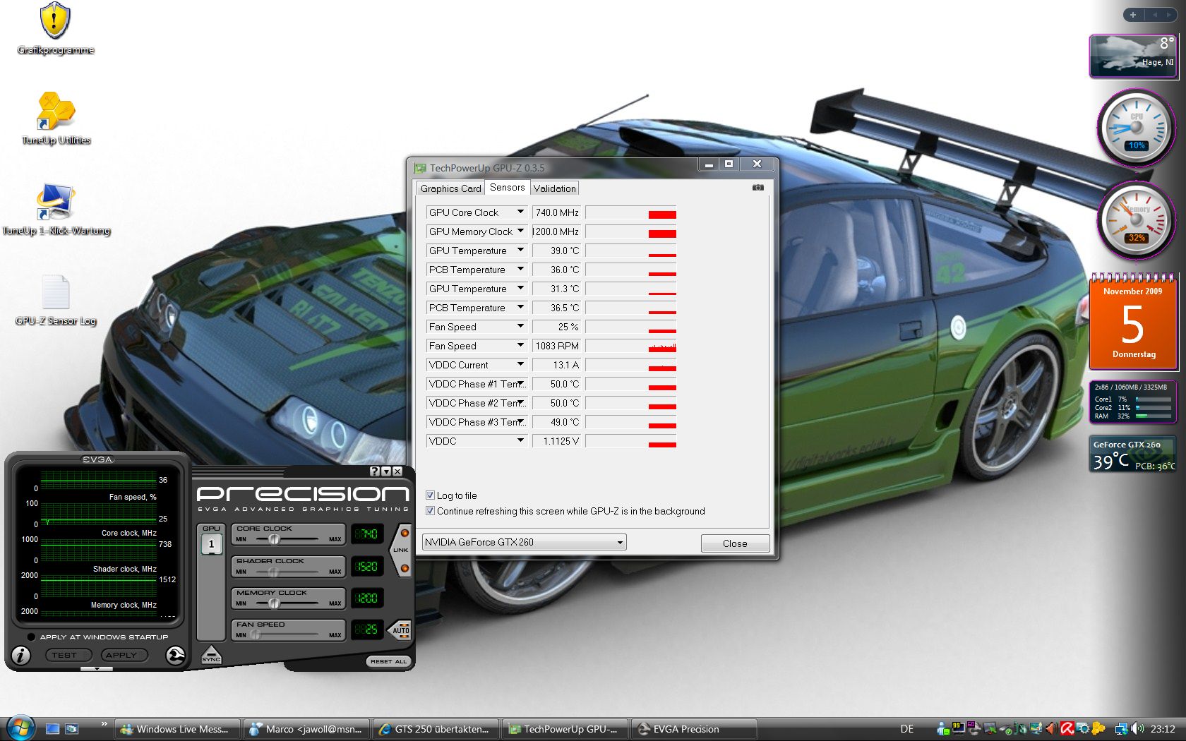

nimm GPUZ und setzte je die häcken unten in den kästchen und speichere es aufn destop! dann hast eine logfile und kannst deine temps sehen ;)
