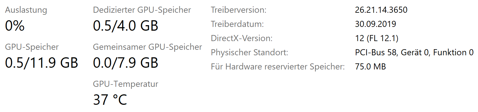

Wenn ich Spiele spiele, habe ich das Problem, dass der PC meint,
meine Grafikkarte hättte 4GB V-RAM.
Aber in wirklichkeit hat das Nvidia-Teil nur 2GB V-RAM verbaut.
Folgendes passsiert: zmb in GTA 5
Starte mit ca 1,2 GB-V-RAM
Das Spiel läuft flüssig...bis
Der 2 GB-Speicher der Grafikkarte voll gelaufen ist.
(dauert ca 2-3 Minuten)
Anschliessend wird der PC-RAM als weiterer Grafikspeicher genutzt.
Ab diesem Zeitpunkt läuft das Spiel absolut nicht mehr flüssig.
Folglich ist der Spielspass im Keller.
Ich möchte, meinem System sagen, dass die gtx 1050 nur 2 GB-Ram hat.
Und nur diese sollen verwendet werden!
Ich erhoffe mir davon, dass dann wieder Speicher freigegeben wird.
Kein shared memory!
Daher wieder flüssig läuft.
Kann mir einer weiterhelfen und weiss wie man das macht?
Info:
Änderungen an den Grafikeinstellungen im Game haben
keinen Einfluss auf das oben beschriebene Verhalten.
Besten Dank für die Auskunft.

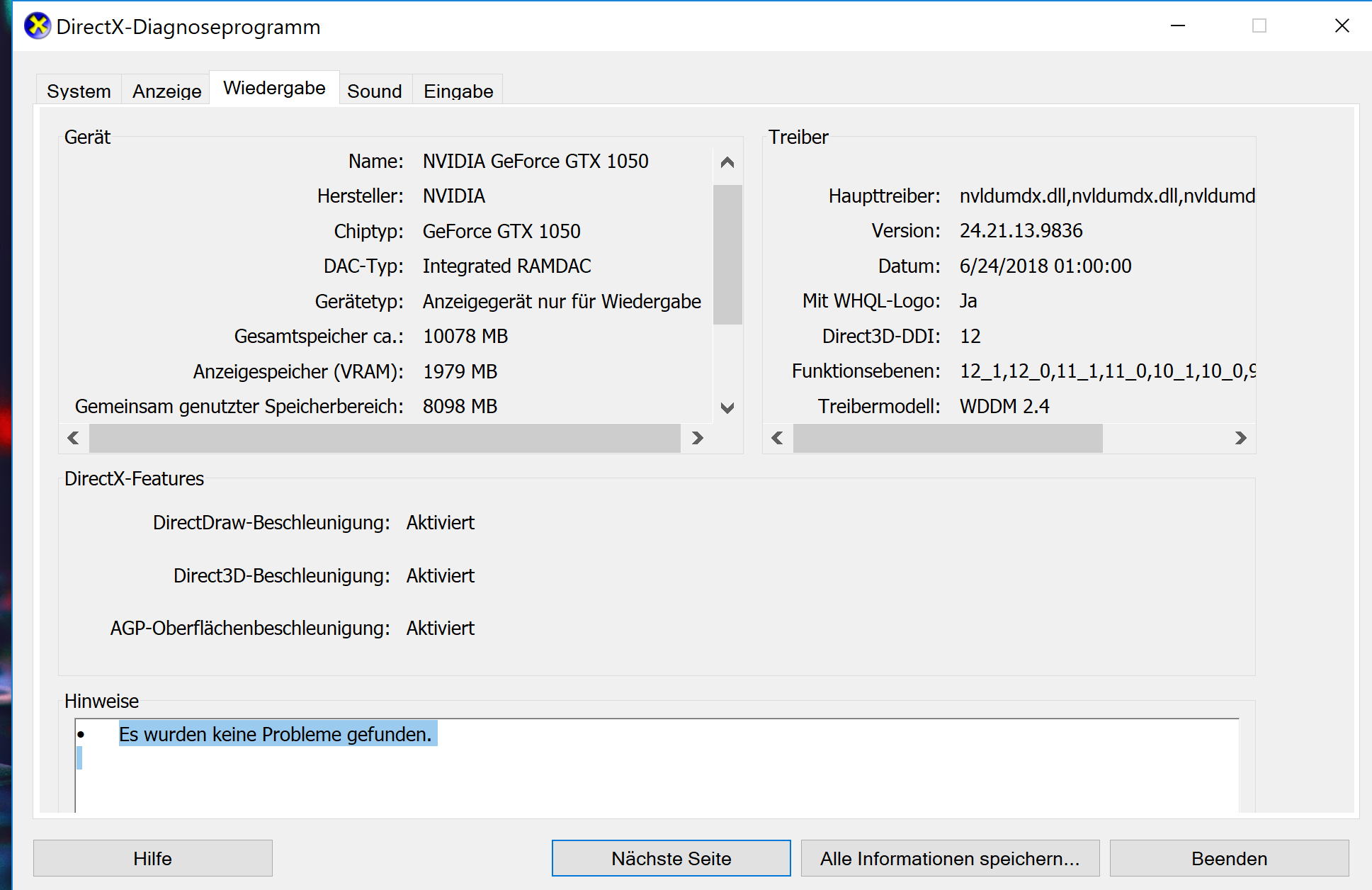

wie dem auch sei folgende Infos habe ich:
Die Notebook bezeichnung ist:
YOGA 730-15IWL
Bezüglich RAM habe ich folgendes:

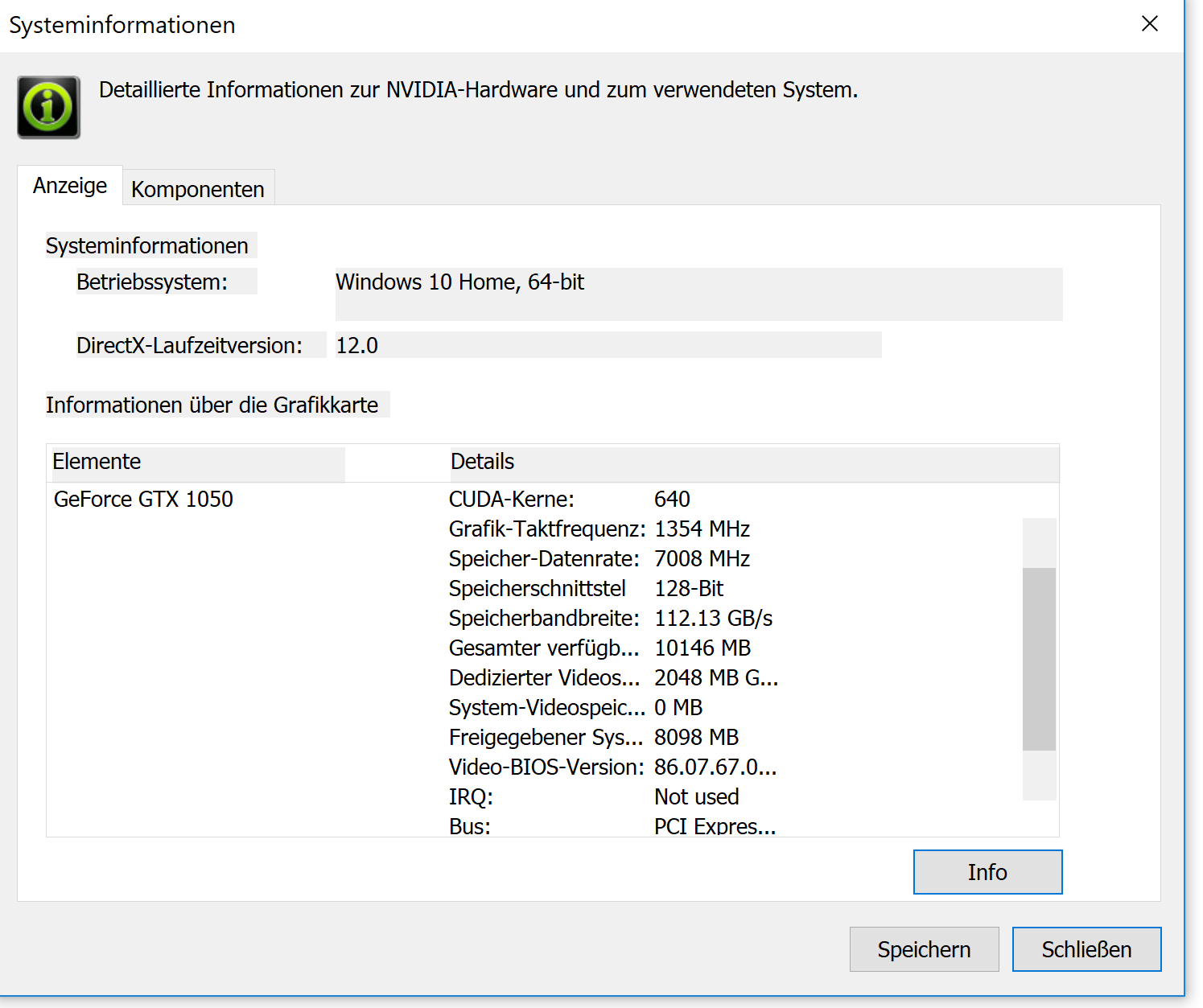

(habe ich rausgekrammt aus meinem Archiv:
Hatte schonmal zu wenig VRAM als ich Renderings erstellen wollte.)
Schonmal besten Dank soweit.
intressant !
Oben im Scrennshot vor beinahe 2 Jahren.
Da hatte die Karte noch 2 Giga

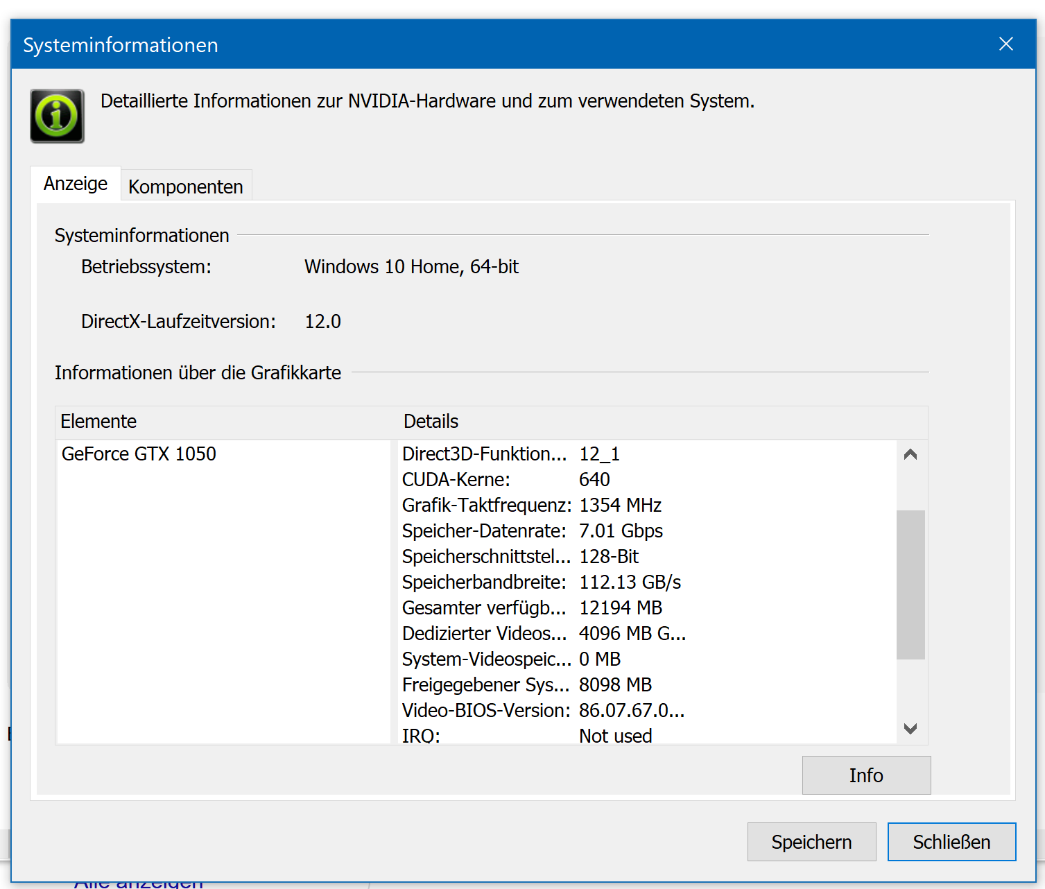

Hier der neue Screenshot.
Heute hat die Karte 4 Giga... ( schön wärs ja...)
Keine Ahnung wer das verbockt hat Lenovo, Nvidia oder Windows.

  • dxdiag System Informationen.txt
Der Nvidia-Treiber scheint fest überzeugt, dass Deine Karte 4GB hat^^
Du könntest über das Treiber-Feedback-Formular Nvidia bitten das auszubessern. Ich glaube auch von unserer Seite aus ist da nicht viel zu machen^^
Oder Du gehst so lange in den Treiber-Versionen Vor/Zurück bis Du einen Treiber findest, der das richtig erkennt. Eventuell hilft da der Treiber vom Hersteller, auch wenn der älter ist :-)
