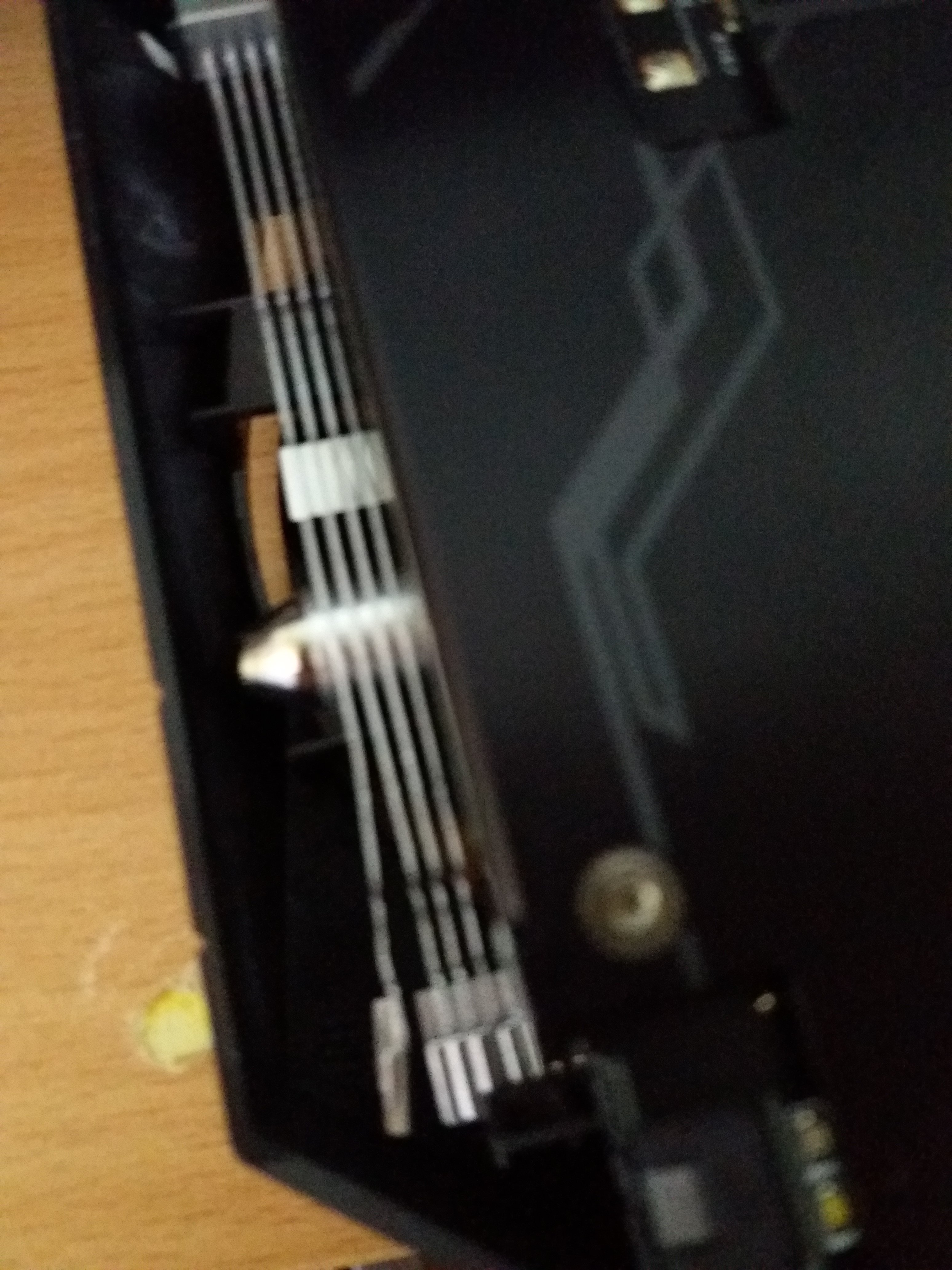

Habe wohl denn fahler der Grafikkarte entdeckt!
Ja und?! Die Karte ist 10 Monate alt! Schon mal was von der gesetzlichen 2-jährigen Gewährleistung bei Privatkauf gehört? Zwar greift bereits die Beweisastumkehr, aber bei Mindfactory dürfest du keine Probleme haben.
Also reklamieren und Mindfactory machen lassen.
Natürlich ist das noch Gewährleistung drauf. Bzw. Garantie von MSI. Wende dich mal an Mindfactory.
Abgesehen davon macht so eine angebogene Kühllamelle noch keinen Grafikkarten-Defekt. Aber könnte natürlich auf eine weitere mechanische Einwirkung hindeuten die da nen Schaden hinterlassen hat.
