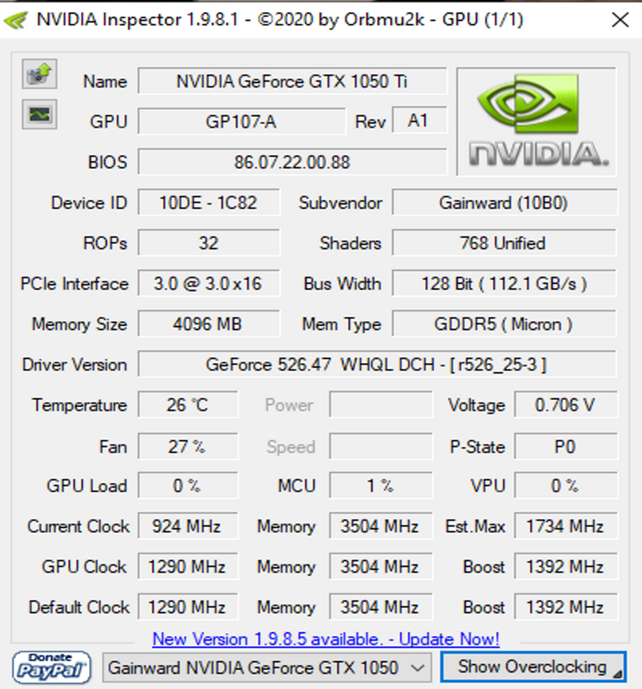

Ich packe ein Jpg vom Nvidia Inspector dazu, viell. erseht ihr daraus etwas.
Danke

Es gibt Zig verschiedene GTX 1050 Ti.
MSI, Gigabyte, ASUS, etc . Vielleicht kann man die Lüfter dann auch austauschen.
Muss man vorher aber prüfen. Den Lüfter vorsichtig in der Mitte mit dem Finger anhalten und schauen ob das Geräusch weg ist.
