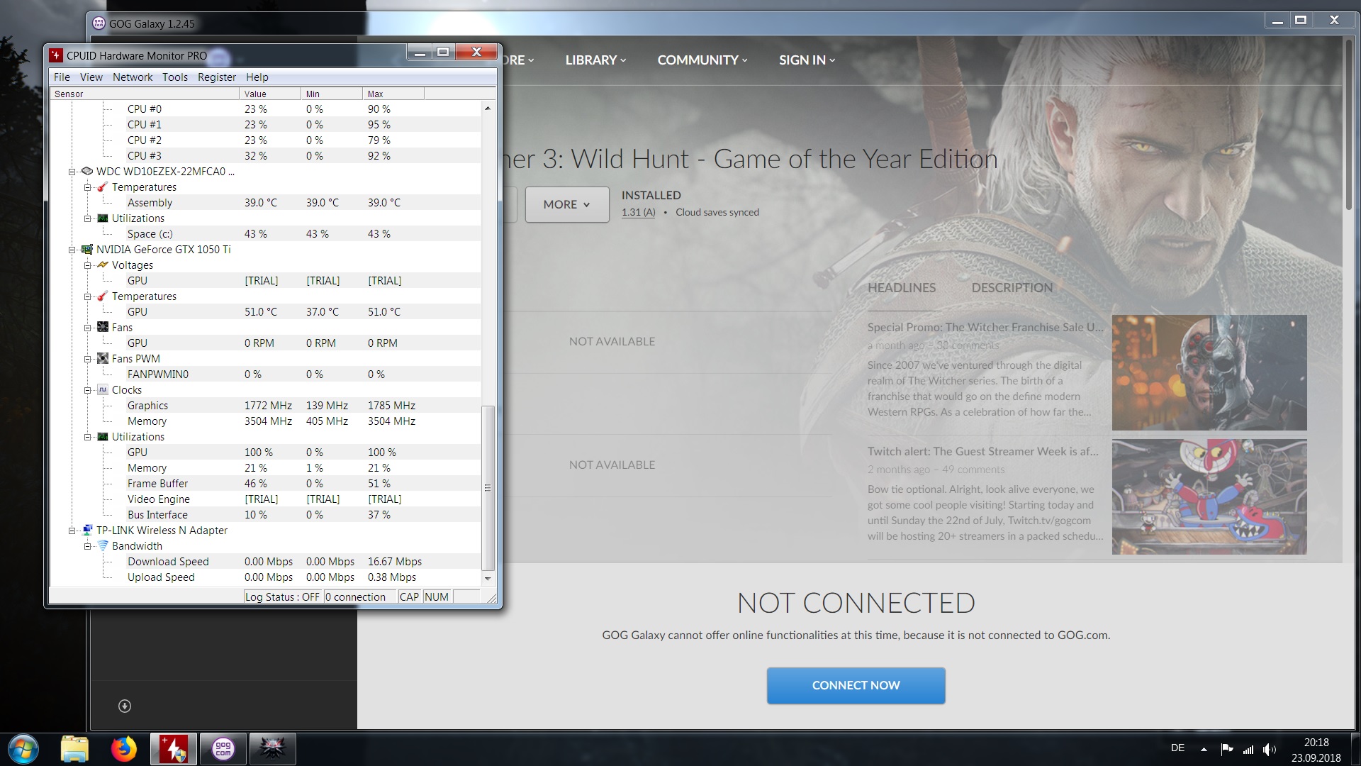

CPU war es nicht, der lief noch, GPU konnte ich nicht erkennen aber HWmonitor sagt der Lüfter dreht sich nicht.
Ich habe den PC erstmal neugestartet um zu gucken ob das was bringt, habe dann Witcher 3 gestartet um zu gucken ob der Lüfter was tut, fehlanzeige

Wenn die Werte richtig ausgelesen wurden, dann sind 51°C auch keine Werte, wo die Lüfter anspringen müssten.
Eine 1050Ti lässt sich auch komplett passiv betreiben, wie man an der KalmX von Palit sieht.
Vernünftig ausgelastet ist die GPU aber, oder?

Die springen normalerweise erst an wenn eine bestimmte Gradmarke (oft 60 Grad) übersprungen wird.

Ob die GPU vernünftig ausgelastet war kann ich so genau nicht sagen, habe nur Witcher 3 angeworfen um zu sehen ob sich da was regt.
Gibts ein Programm womit ich das testen könnte?
Edit: schnell gegooglet, furmark laufen lassen, lüfter drehen sich ab 65c°

Lass witcher mal 5 Minuten laufen und beobachte die Temperaturen. Ab ca. 60 Grad sollten die Lüfter anspringen. Natürlich im Spiel und nicht im Menü

Bis sich der Kühler aufheizt, dauert es gern ein paar Minuten.
Maximale Wärme geht mir Furmark, aber das würde ich mir nicht antun, lieber freuen, das die Karte kühl bleibt.
Furemark kannst du auch benutzen. Der lastet die Karte noch schneller aus und bringt die zügig auf hohe Temperaturen
