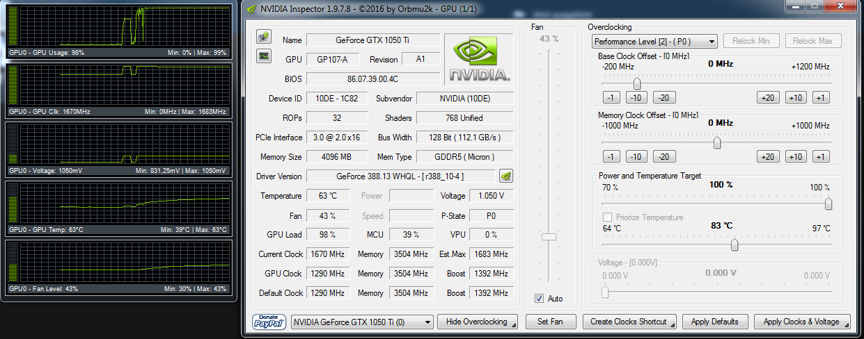

Hallo, ich habe das Problem, dass bei mir das Spiel 'The Hunter: Call of the wild' nach ca. einer Stunde Spielzeit anfängt aufzuhängen mit dem Fehler:
"DXGI_ERROR_DEVICE_HUNG:Graphics device stopped responding.There might be an infinite loop in a GPU program.Please verify that the latest graphics device drivers are installed."
Kurz vor dem Absturz fängt der Lüfter meist an auf hochtouren zu drehen und ne Minute später ist es soweit. Treiber sind allerdings alle aktuell..
...ich habe schon viel recherchiert, aber alle Tipps im Netz helfen nichts. Viele mit dem Problem finden den Fehler bei der GPU-Taktung, wenn sie diese übertaktet haben. Das Zurücksetzen der Taktung behob bei vielen das Problem.
Ich habe meine GPU nie übertaktet, sie taktet von Werk aus selbst hoch: GTX 1050ti 4GB Palit
Der übliche Takt der GPU liegt bei 1290MHz, beim Boost bei 1392Mhz.
Nun habe ich aber mal das Spiel gestartet und geschaut wie hoch es im laufendem Spiel taktet: 1683MHz! (Im Anhang der Screenshot)
Wie kann das sein? Ich als Laie kann nur erkennen, dass der zu hoch taktet und sich eventuell selbst abwürgt?
Falls ja, wie stelle ich ein, dass die GPU nicht höher als 1392MHz geht?
CPU: AMD FX4300 (baue meinen PC bald um aber ich will ja bis dato auch noch zocken können)
Danke!
Die hohe Taktung ist so vorgesehen und nennt sich Boost 3.0. Es ist alles im Rahmen. Der Fehler muss nicht zwangsweise davon rühren.
Ich würde nochmal recherchieren.
dass die GPU höher taktet als angegeben ist völlig normal und nicht erst seit gestern so. das hätte dir auch ein blick in tests verraten.
takt reduzieren geht z.b. mit dem MSI Afterburner (ggfs curve editor).
edit: meintest du nicht gestern noch dass die CPU für die abstürze verantwortlich wäre?
Setz das Power und Temperaturtarget einfach etwas runter .. dann taktet sie ned so hoch.
@deathangel: Ja habe ich gedacht, aber durch den Thread von heute habt Ihr mir ja weis machen können, dass es nicht der CPU sein kann. Nun muss ich ja weiter nach dem Problem suchen.:rolleyes:
Danke für die Antworten, werde dann noch weiter suchen müssen wo das Problem liegt..
