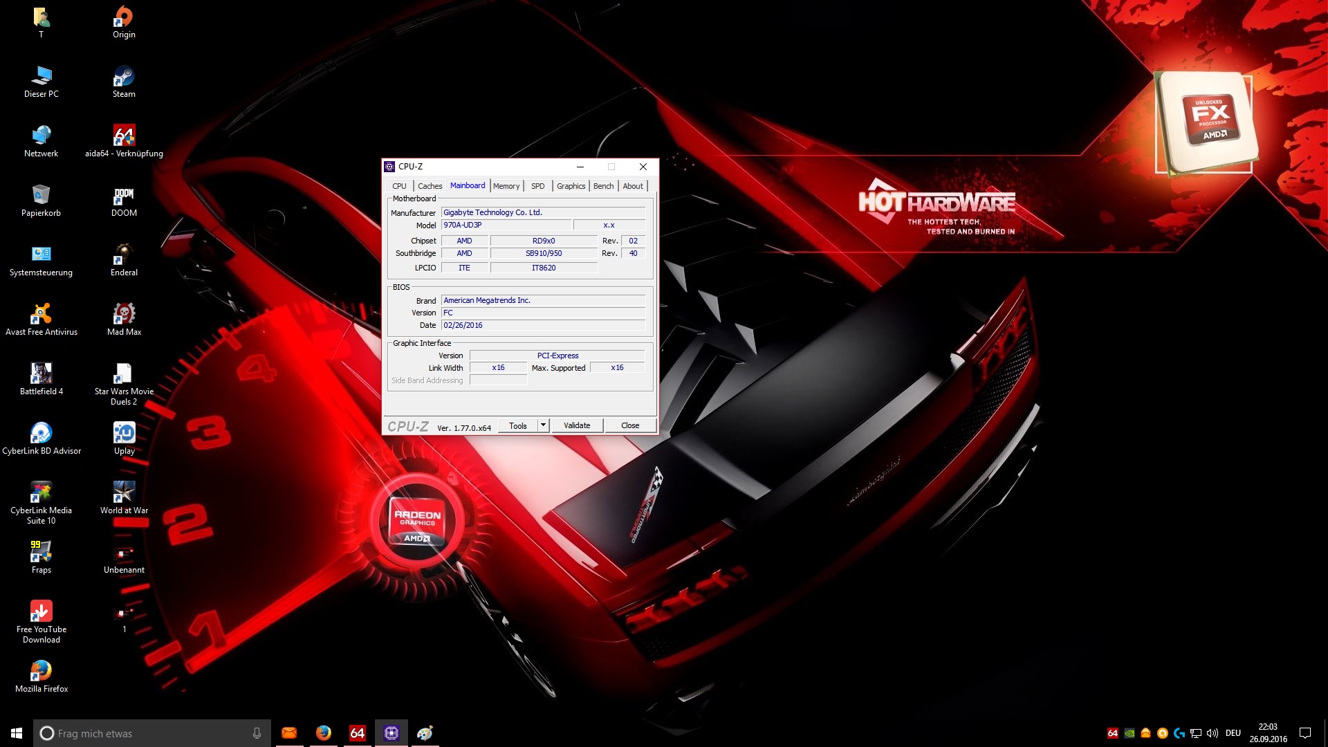

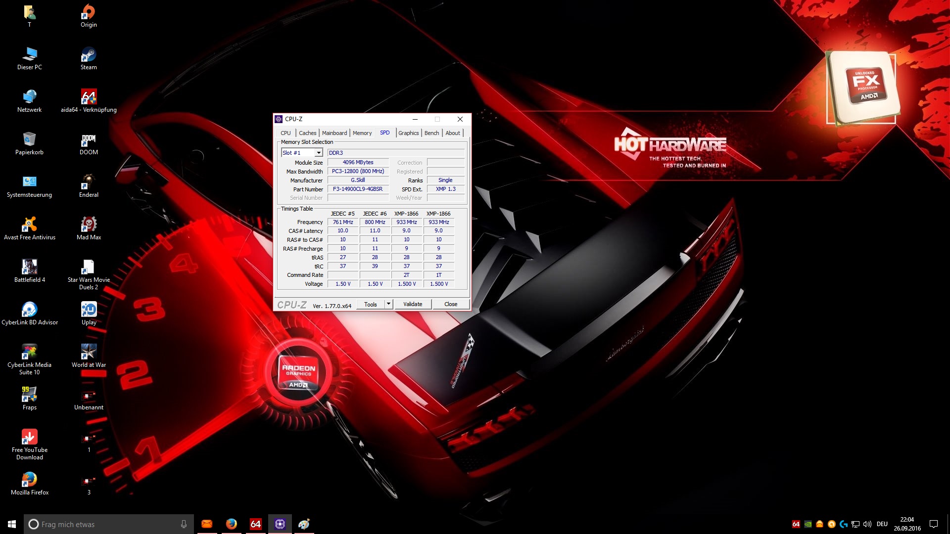

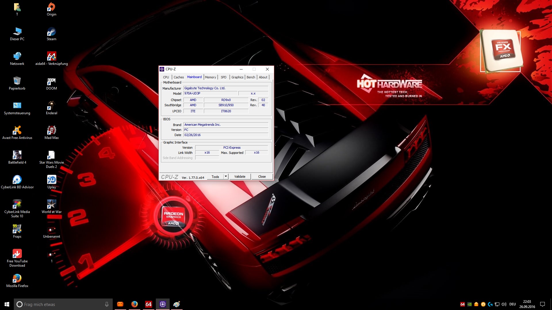

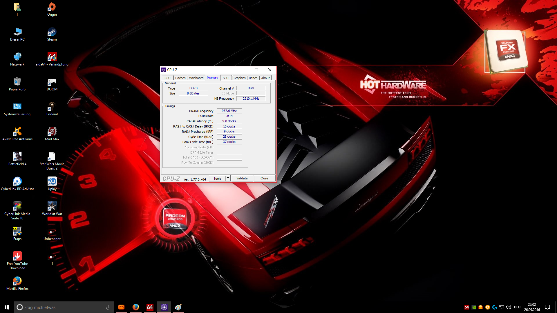

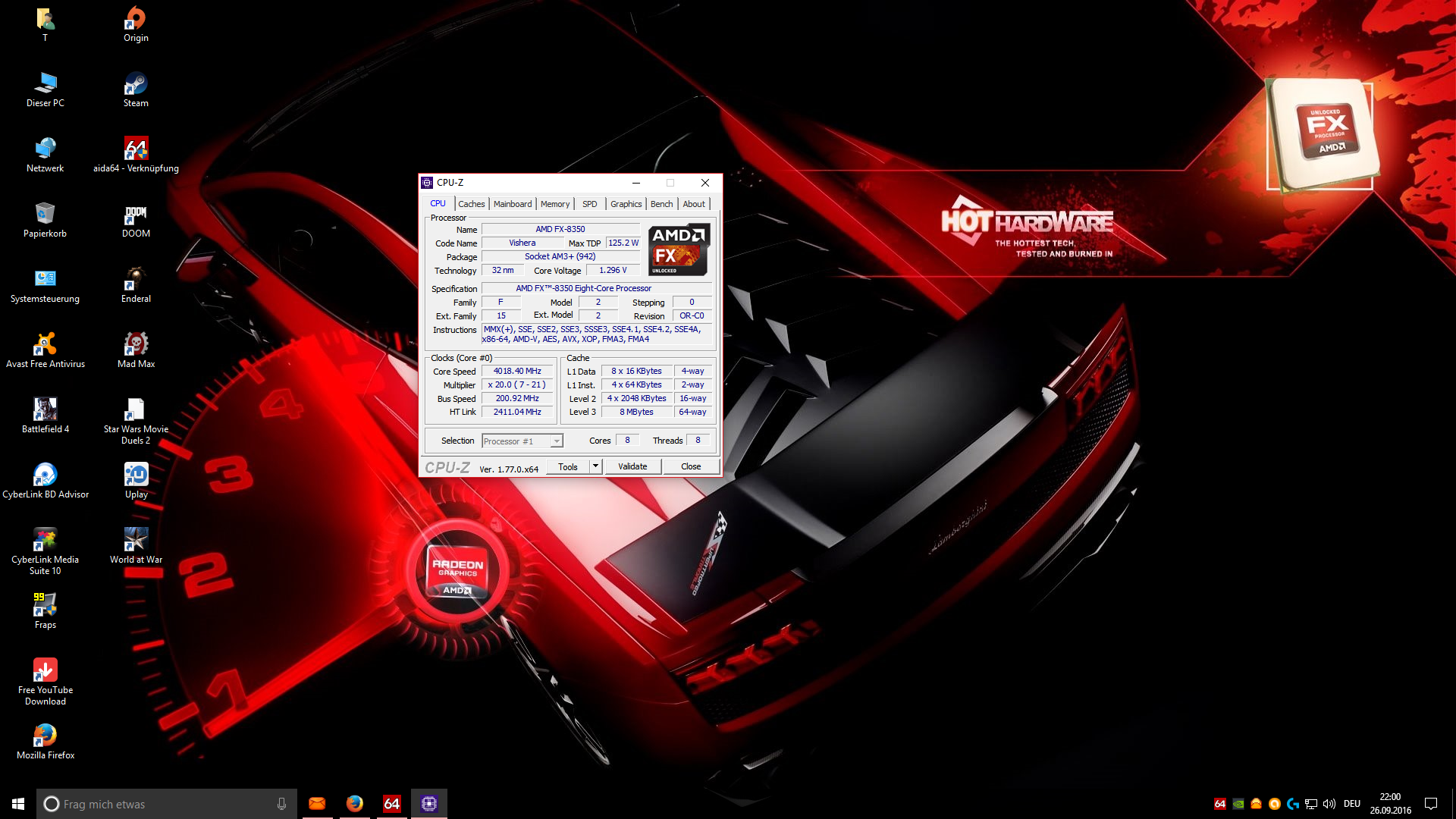

BIOs ist aktuell, hmpf, das XMP Profil für die Arbeitsspeicher hast sicher doch eingeschaltet ? nein, hatter nicht ! ?

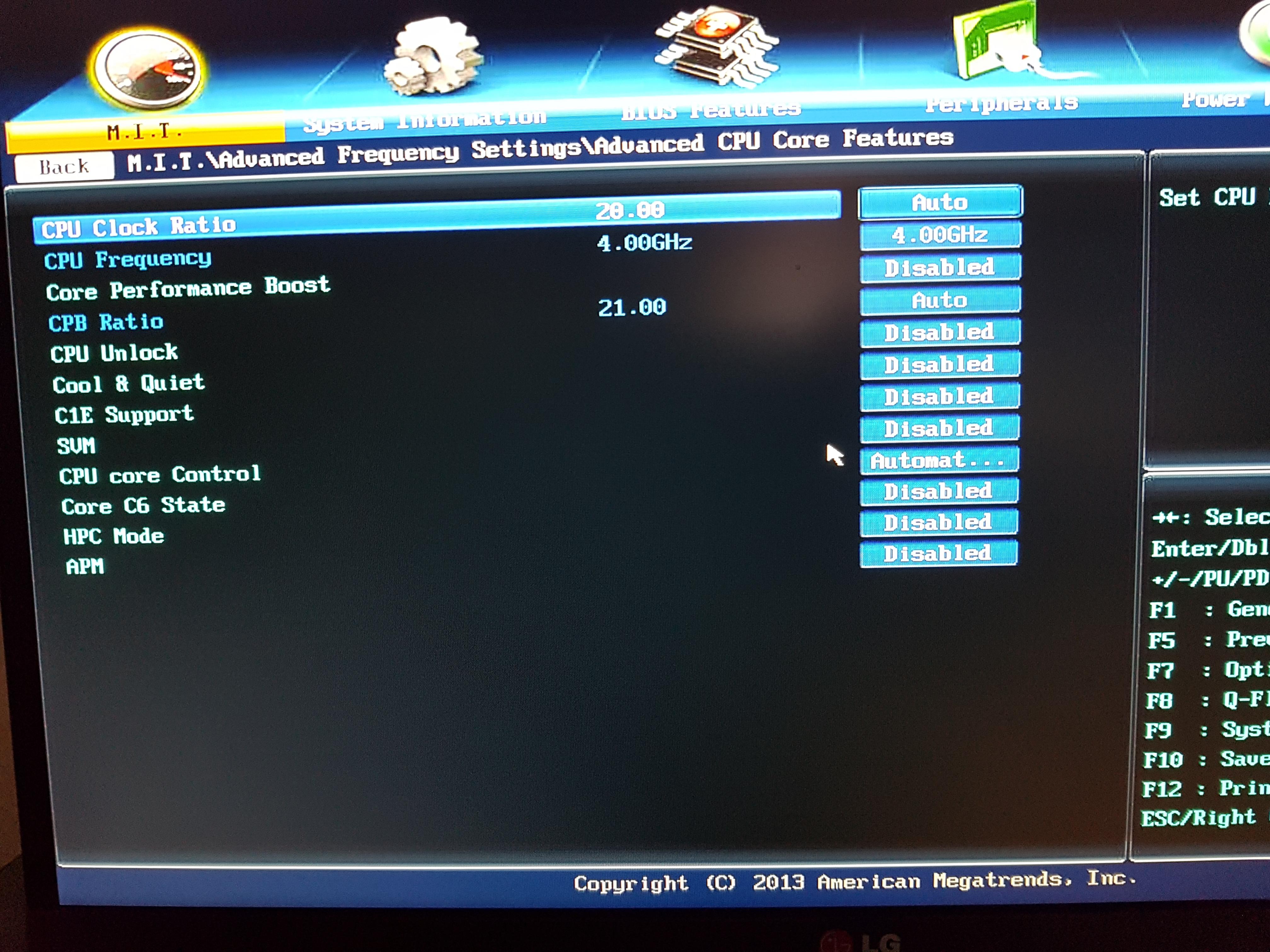

Hat er wohl 😂 wenn ichs auslasse laufen die rams mit 1600 anstatt mit 1866. Bios hab ich eben geflasht. Und im bios hatte ich die turbofunktion ausgeschaltet und was mit energiegedöns zu tun hatte. Komischweise friert der pc dann ein wenn ich das anlasse. Bin nur noch nicht dahintergekommen welche funktion das verursacht.
Gibts da irgendeine Einstellung die wichtig ist oder kann ich das so lassen?
Verbraucht mehr Energie, aber willst dus wieder wie früher haben, ich glaub jetzt nicht ; D
