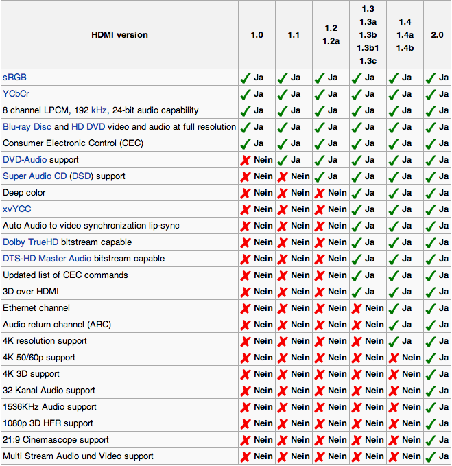

Achso.. und ich weiß ja nicht was du sonst noch einstellst, aber 4K@60hz mit HDR (10bit/12bit) und 444 oder RGB ist mit HDMI 2.0a/b gar nicht möglich...
Hier auch schön zu sehen, dass 4K@60hz mit 10/12bit (444/RGB) die 18Gbps von HDMI 2.0 sprengen:
Reaktionen: bttn und Nitschi66
