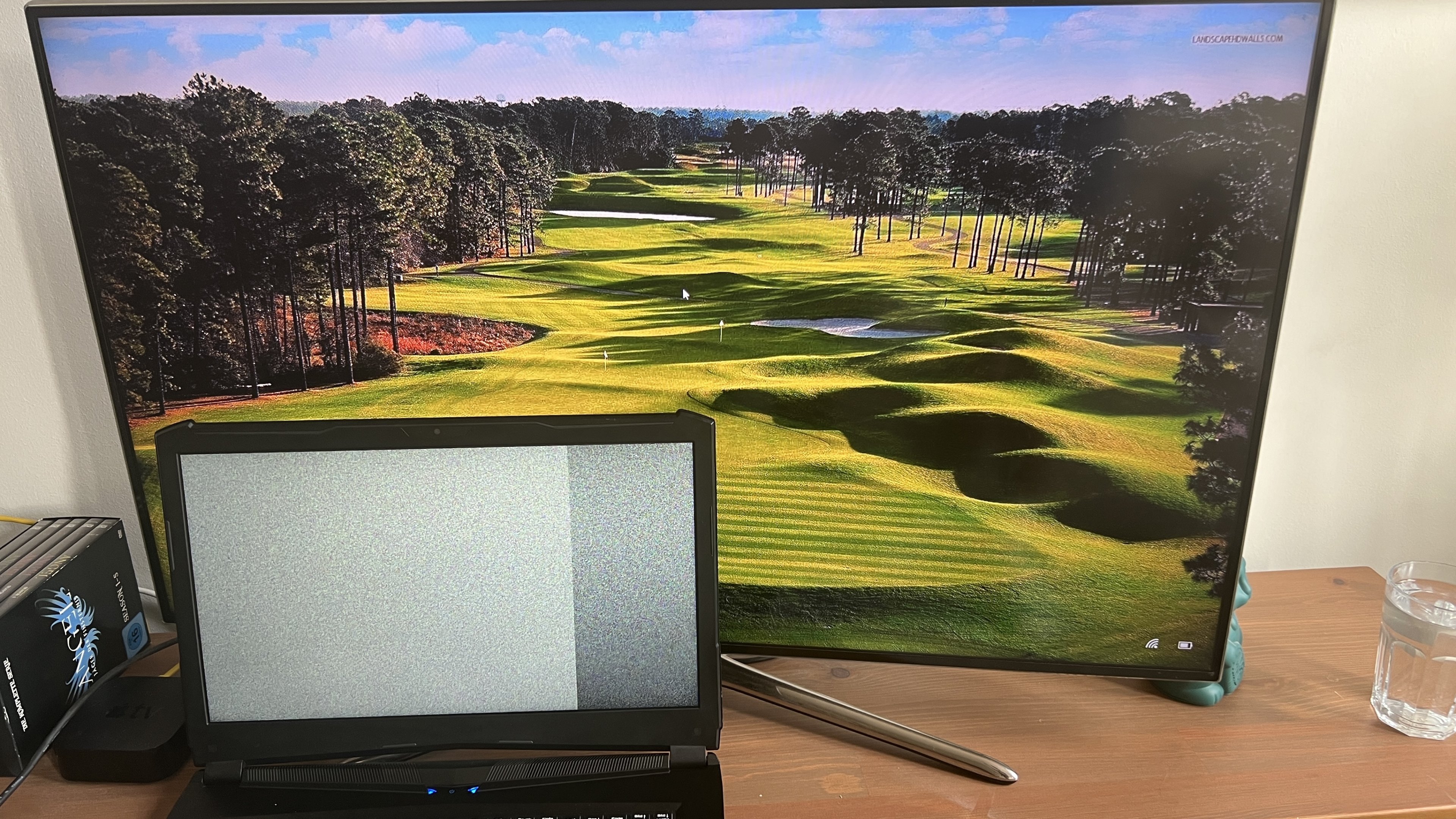

Der Bildschirm flackert und rauscht (so wie man es frĂŒher von einem Fernseher kennt der kein Signal empfĂ€ngt)
Ich kann das Problem nicht aktiv reproduzieren.
Ich habe zunÀchst vermutet, dass es durch Bewegung ausgelöst wird, kann aber auch nur Zufall sein.
Ab und zu funktioniert der Bildschirm normal und wenn ich den Laptop wackle passiert nichts, benutze ich ihn aber ganz normal und will es nicht provozieren und bewege ihn, fĂ€ngt das Problem wieder an 😅

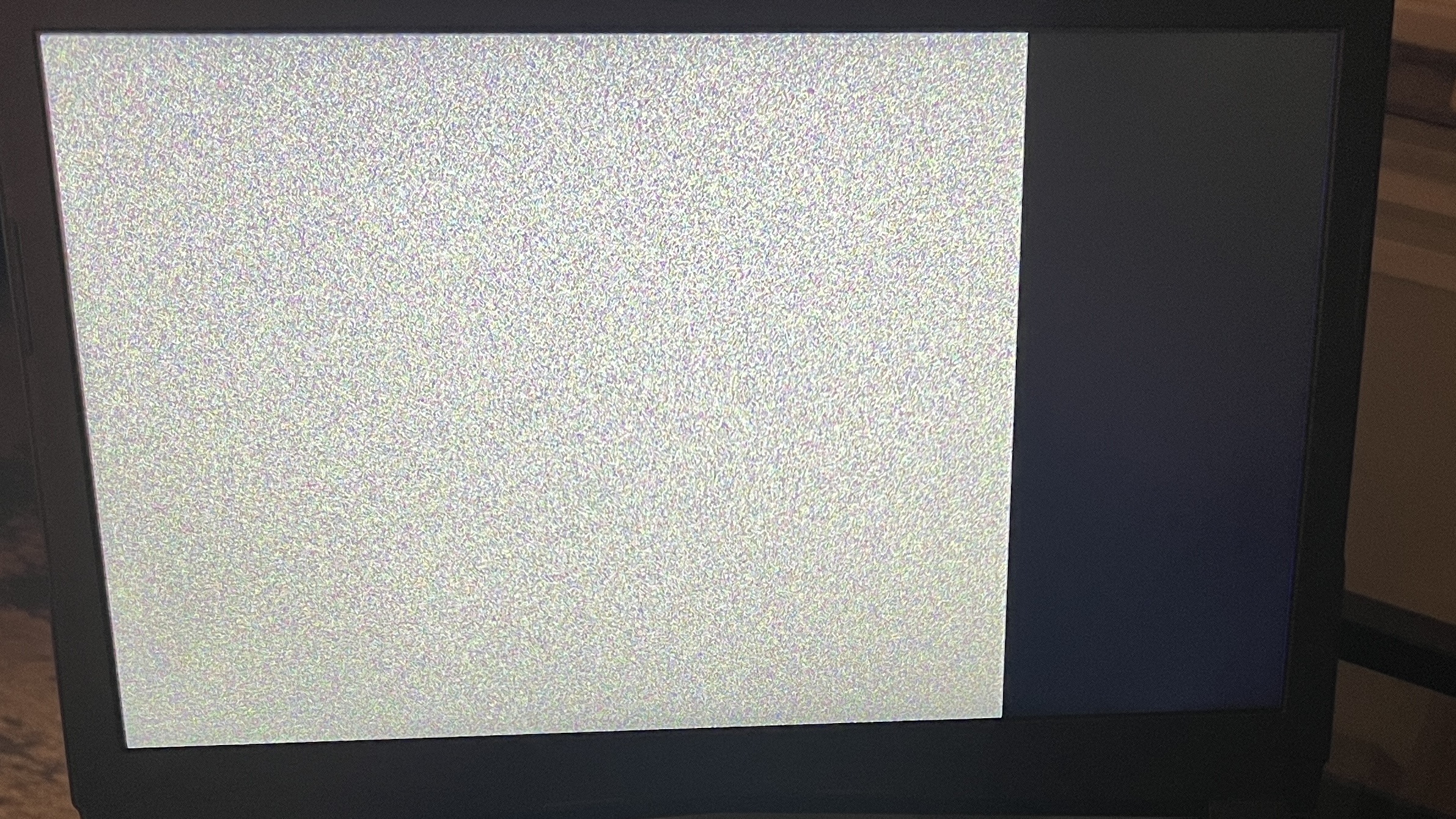

Hier im Beispiel das Rauschen mit schwarzem Balken rechts.
Hier sogar noch mit ein wenig mehr Action
Hier das letzte Beispiel mit weißen Streifen und danach komplett dunkel.
Vielleicht hat einer eine Idee was es sein könnte oder was ich testen könnte?
Einen zweiten Bildschirm zum testen habe ich leider nicht hier.

@Maxysch ich hab ihn heute mal an einen zweiten Bildschirm angeschlossen. Dort ist das Bild ganz normal.

Wie schon gesagt, das wird wohl an der Bildschirmanbindung liegen, kannst ja mal probieren ob es Stellungen vom Display gibt die funktionieren? Ist leider immer wieder ein Schwachpunkt bei Laptops...
Die Verbindung vom Laptopbildschirm mit dem Mainboard ist lose.
Der Stecker ist meist oben auf dem Board, nahe des Displays angebracht.
Er ist 2 - 3cm lang und um die 5 - 8mm breit.
Wenn man den Laptop öffnet, kann man den Stecker eventuell nachdrĂŒcken und etwas K 600 aufbringen.
Das sollte aber ein erfahrener Laptopmonteur machen, weil man da sehr viel kaputt machen kann beim Öffnen.
Solltest Du einen guten PC-Spezi finden, kannst Du den Laptop hingeben.
Aber so 150 EUR Reparaturkosten sollte man schon rechnen, es ist eine Menge Arbeit.
Ob das hilft ist die nÀchste Frage.
Wenn Du schon mal einen Laptop selber geöffnet hast, kannst Du es versuchen.

@wuselsurfer du hattest Recht. Die Verbindung war lose. Wurde wieder verbunden und fixiert, jetzt lÀuft es wieder.
Habe 50€ bezahlt
Vielen Dank fĂŒr eure Hilfe
