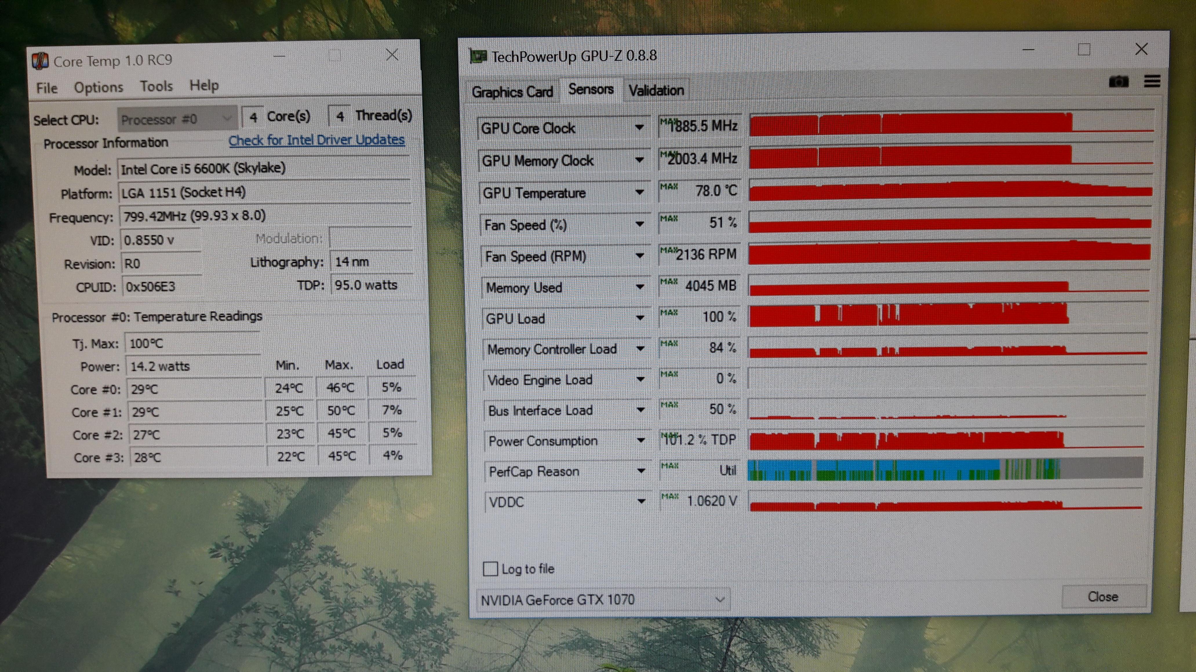

Ps : das angehängte Bild zeigt Gpu-Z & Core Temp nach 2stunden Tww spielen.

du kannst eigentlich ausschließen, dass es deine Karte ist. Es scheint ein Problem des Spiels oder des Treibers zu sein, denn ich habe das gleiche Problem mit meiner Nvidia 760, seitdem ich den neuesten Treiber drauf habe.

Da sich das Flackern ja nur auf dieses eine Spiel beschränkt, kannst du doch selbst schon einen GPU-Defekt ausschließen, oder!?
Wäre am Chip was nicht in Ordnung, würdest du das ziemlich schnell in anderen Spielen ebenfalls, wenn nicht sogar schon im Desktop-Betrieb, merken.
