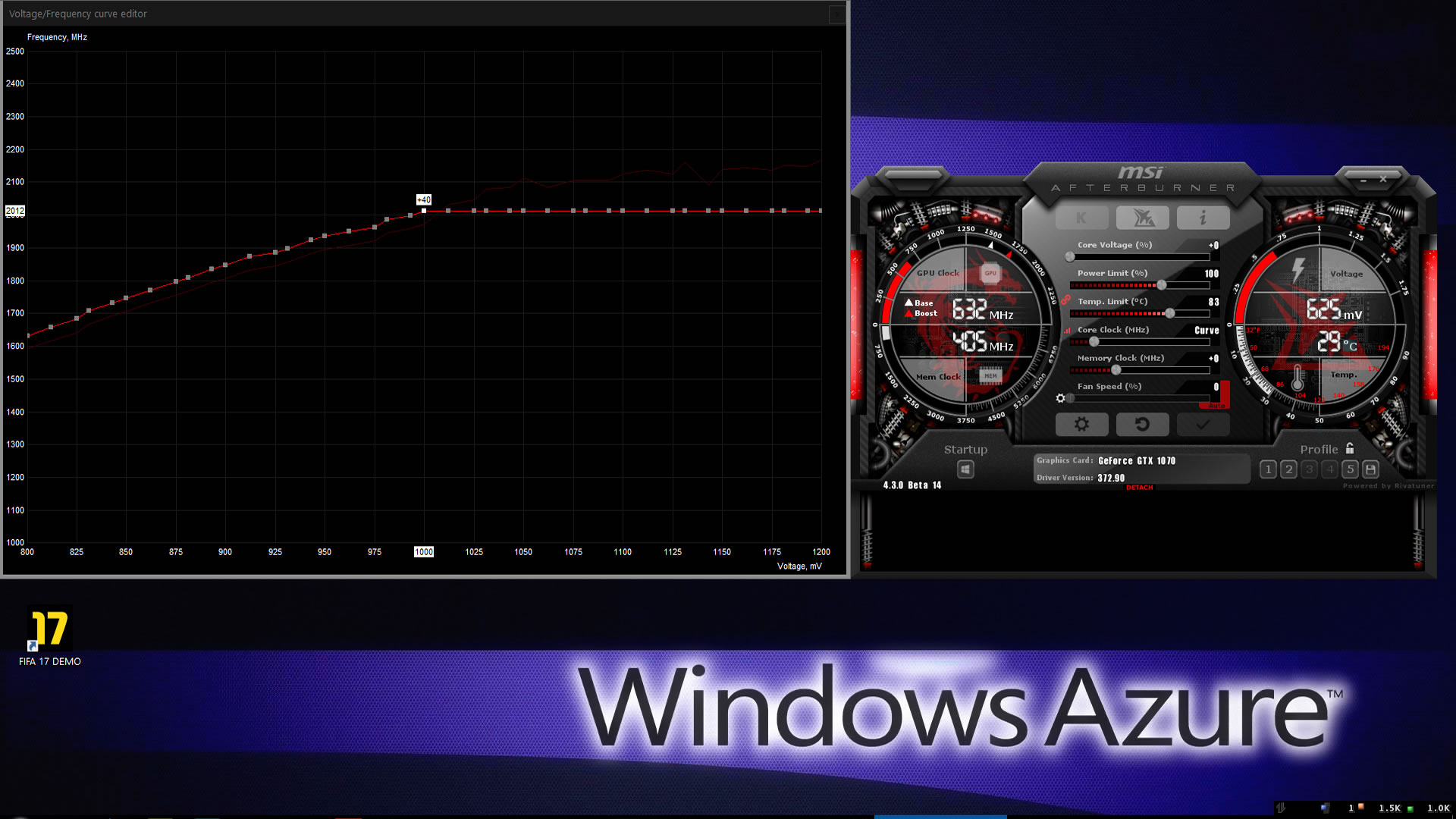

.....was ich gerade heraus gefunden habe es summt erst wen die Spannung bei 1050 mv ist aber ich kann diese nicht runter regeln das ist das Problem und wen ich ein wenig dazu gebe an Spannung das sie mit 1062 mv läuft summt sie etwas lauter
1. Bist Du sicher das das Summen wirklich von der Grafikkarte kommt, wenn ja ist das auch ein Spulenfiepen, denn Spulenfiepen ist nicht immer nur ein Fiepen, das kann auch ein ein Surren, Zirpen oder ähnliches sein, man bezeichnet es aber allgemein als Spulenfiepen. ;)
2. Natürlich kannst Du die Spannung runterregeln, erstelle einfach über den MSI-Afterburner ein Curve-Editor Profil, ich lasse meine GTX 1070 meist mit 2000 MHz bei einer Spannung von 1,0 Volt laufen ;)
Screen:
