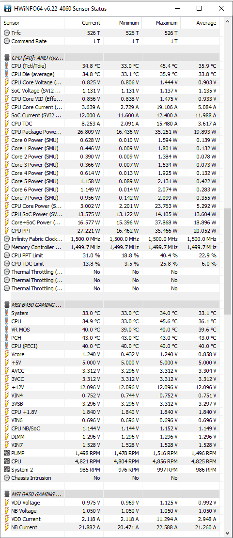

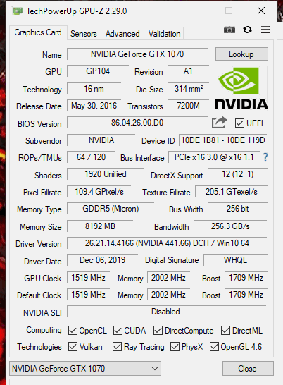

HwInfo und GPU-Z hab ich mal bei gefügt.

Könnte VRAM der Grafikkarte hin sein, noch Garantie auf die 1070?
Sind wie es scheint Vram Fehler, du könntest runtertakten probieren. Aber falls noch Garantie vorhanden ist, ist es wohl ein Fall dafür.

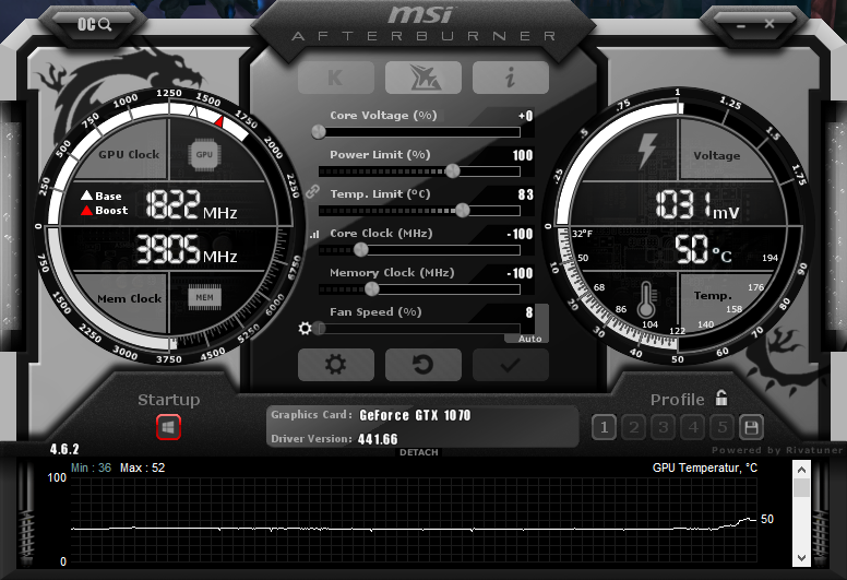

Hat ein wenig was gebracht mit dem untertakten, nur noch sehr wenige Grafikfehler....dafür sind jetzt laut RTSS die Frametimes im arsch und merkt man auch, ruckelt ganz ordentlich, trotz 75FPS

Ja, bin jetzt mit dem Takt auf GPU und Ram um 300 Mhz runter, damit sind die Fehler verschwunden.
Frametimes sehen laut RTSS aber auch nicht besonders gut aus und fühlt sich auch nicht mehr "gesund" an.

Teste mal nur den Ram um 300 MHZ runterzutakten, GPU muss ja nicht wenn mit der alles ok ist.
Reaktionen: akio4800
ja vram runter takten, meistens zeigen sich solche fehler bei vram
Hast du testweise nur die GPU runter getaktet?
