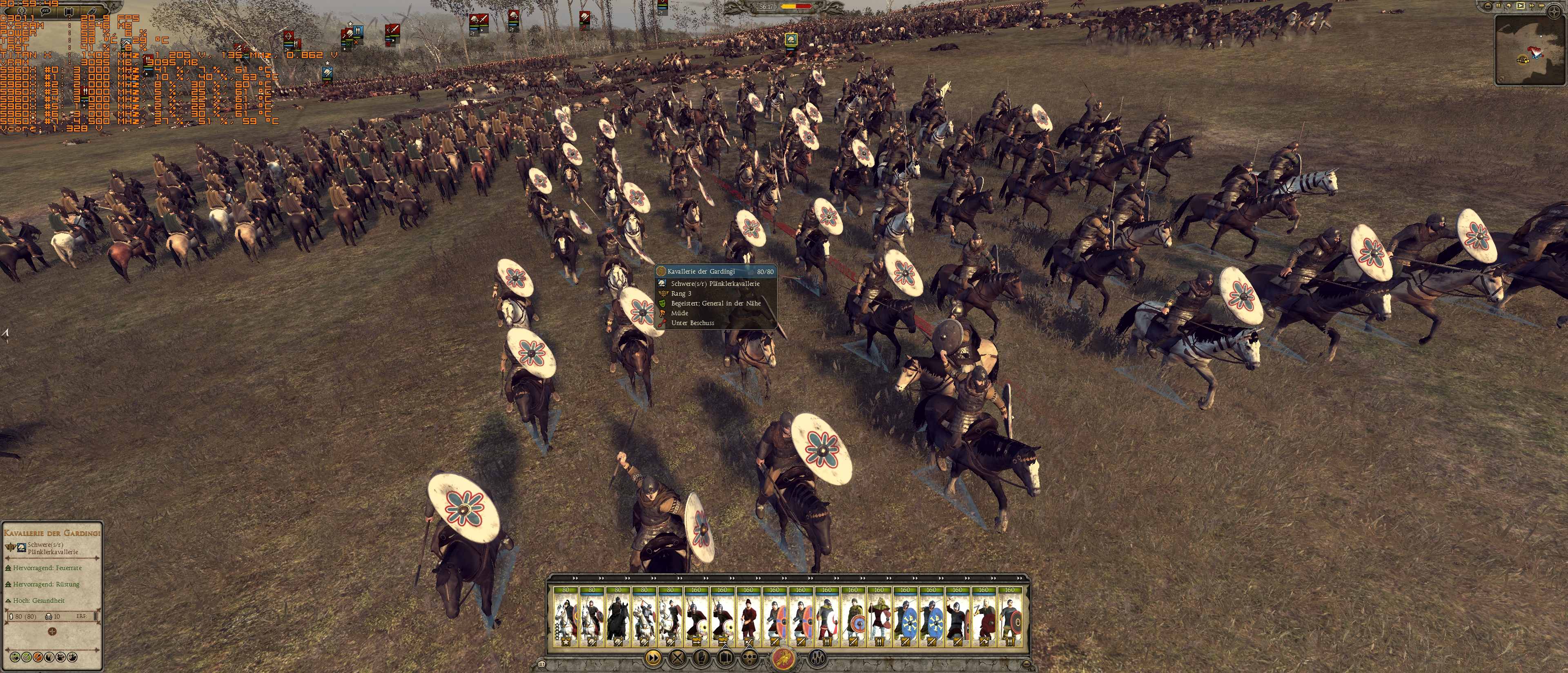

Hier echte 20 FPS bei einem 5960x mit 4.5Ghz und 4k während die Graka sich langweilt.

Ja wow, ein CPU-lastiges Spiel nehmen und die Details komplett runterschrauben kann ich auch.

Das sind Ultra Details, daher kommt überhaupt erst das CPU Limit. Sicher das Du es auch kannst? Wenn ich die Details runterschraube habe ich da 200 und nicht 20 FPS.
Aber Du hast den Kern der Sache wenigstens gestreift. Die verwendete Software ist der Knackpunkt, mehr als die CPU.
Aber Du hast den Kern der Sache wenigstens bestreift. Die verwendete Software ist der Knackpunkt, mehr als die CPU.
Das ist mir klar. Hardware ist nicht alles. Wenn die Software kacke ist, bringt dir Leistung nichts, siehe PUBG.
