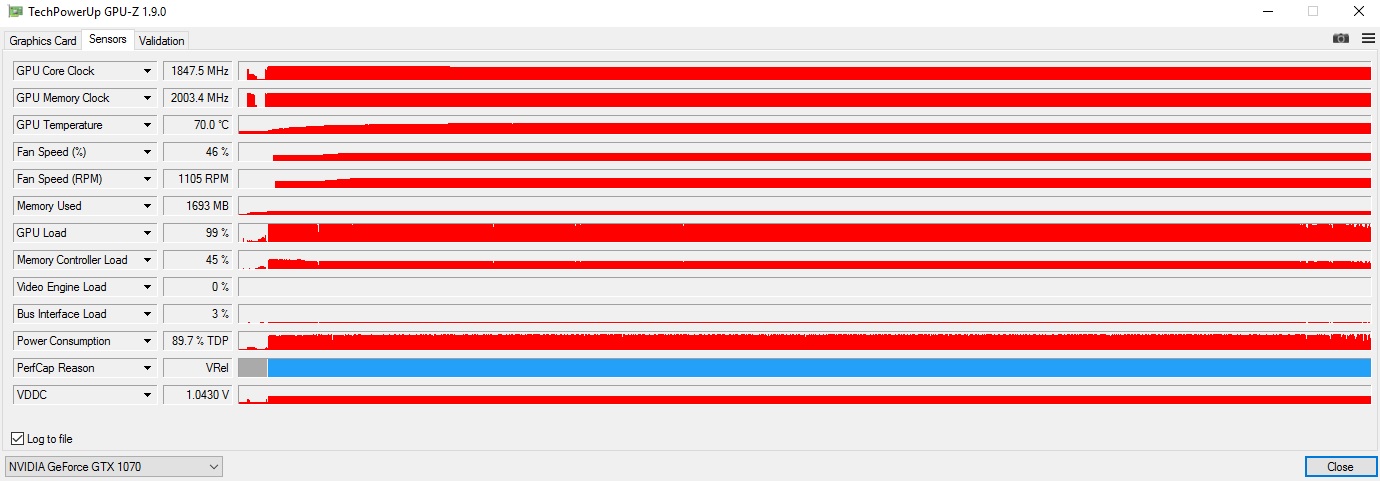

Ich habe eben Witcher 3 1440p maxed out eine Weile laufen lassen:
Laut GPU-Z wird die GPU durchgängig durch die Betriebsspannung limitiert. Btw, was ist der Unterschied zw reliability und operating voltage?
Jo dann braucht deine @stock ein bisschen weniger saft wies aussieht. Dann ist es auch kein Wunder das deine vllt paar Grad kühler bleibt.
Völlig normal da genauso wie CPU, die GPU nunmal unterschiedlich sind.
Oder er hat keinen Bock mehr Saft zu ziehen.
Kannst ja mal Power Limit und so um Afterburner hochziehen, ohne jedoch zu übertakten und dann nochmal schaun.
Ob die Karte dann paar Mhz mehr OC mitmacht oder nicht, sagt das übrigens auch überhaupt nicht aus.
Naja, diese etwa 0,007V weniger werden meine GPU sicher nicht mehrere Grad kühler bei niedrigerer Drehzahl machen... Ich mach gleich den selben 4K Witcher 3 Test @Stock.
Jo mach das.
Sind aber eher bis 0.020 da er streckenweise auf 1.063 hoch geht. und das macht schon nen unterschied.
Bei dir ja scheinbar durchgängi nur 1,043. Vllt liegt auch dein Kühler besser an, WLP verreihtet bessre Arbeit, vllt steht dein Case nicht unterm Tisch wie bei mir. Gründe lassen sich genug finden warum Temps nicht 1:1 gleich sind.

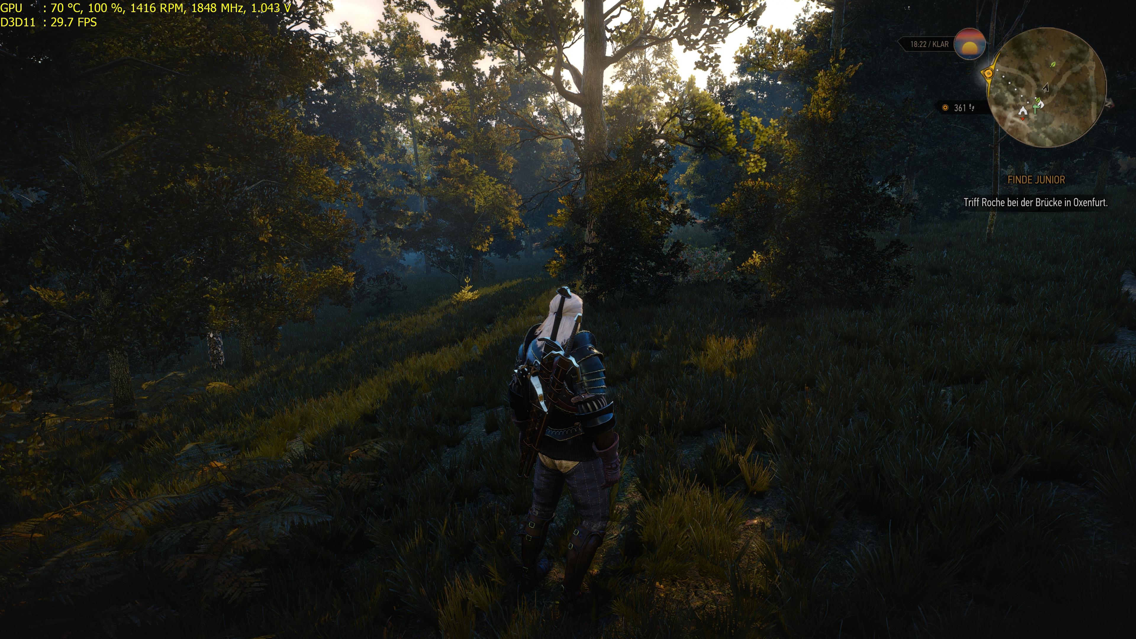

Gerade läuft Witcher 3 im Hintergrund, 4K maxed out. Ganze 9 Grad kühler als deine bei gleicher Lüfterdrehzahl. UND höherer Spannung :lol:

Vielleicht ist ja deine Zimmertemperatur 9 Grad höher :D
Nur so könnte ich mir 9 Grad weniger bei höherer(!) Spannung und gleicher Drehzahl erklären ^^
