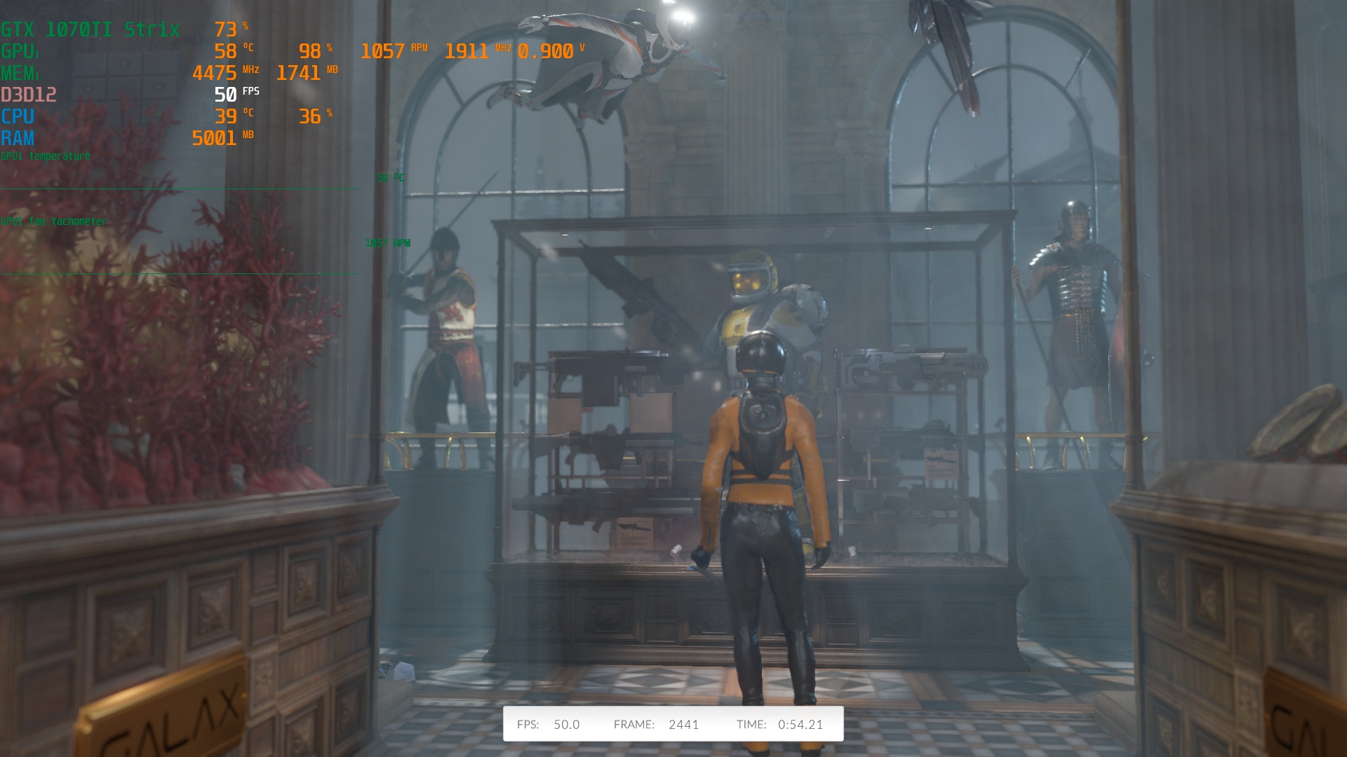

Mal anders rum wenn du nix glauben willst. Habe die Karte am 6. Juni 2018 um gebaut, ist also fast 1 Jahr her.
Der Screenshot ist von heute, extra wegen dir, wenn ich jetzt damit Probleme habe hätte ich gerne nur Probleme dieser Größenordnung:
War der Time Spy Stress Test, ich habe so lange gewartet bis die 2 grünen Linien einen geraden Strich ergeben, dauert schon ein paar Minuten;)
Ich frage mich immer noch wie du auf ALU kommst, ich kenne jetzt keinen einzigen Kühler der eine verlötete Bodenplatte hat die aus ALU ist.

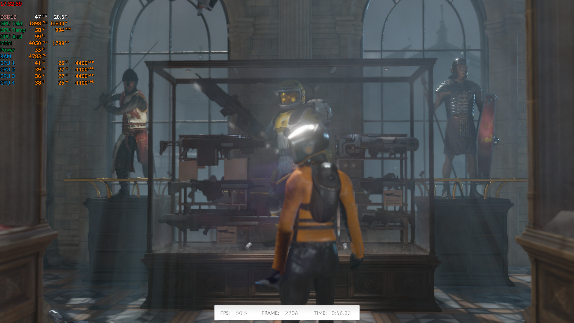

Ich komme mit meiner MSI 1070 Gaming X übrigens auf sehr ähnliche Werte und das ohne Flüssigmetall, die TI braucht zwar etwas mehr Strom hat aber auch den wesentlich größeren Kühler. Ich hab einfach mal 5 Runden laufen lassen bis sich die Temperatur nicht mehr verändert hat.
