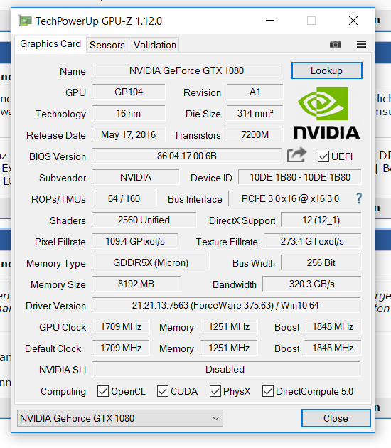

wie teste ich das? davon hör ich zum ersten mal. mein mainboard ist ein asus h87 plus.. ich weiß nicht ob der das unterstützt zu micron habe ich das gefunden

anscheinend hat meine gtx 1080 micron?..

GPU-Z runterladen und dann schauen welcher Speicher bei dir verbaut ist. Ist ein sehr ärgerliches problem vorallem wenn man bedenkt, was man für die Karte bezahlt, war zum Glücl nicht betroffen (dank Samsung Speicher )

okay habe das programm installiert.
okay wo steht da denn ob es nun samsung oder micron ist?..

Schau mal nach den Bezeichnungen "VRAM" da müsste dann 8GB GDDR5x stehen und hintendran dann der Herstellername.

Jo, hier kann ein Firmware Update der Karte Abhilfe schaffen... und micron steht da...

Schau mal nach den Bezeichnungen "VRAM" da müsste dann 8GBGDDR5x stehen und hintendran dann der Herstellername.
achso lol jetzt seh ichs. xD habe micron, okay wie mach ich nun das micron richtig läuft?

Die 1080er haben alle Micron-RAM. Dieser FIX ist für 1070er die kein GDDR5X haben.

so ich habe nun das firmware update gemacht also bios geupdated, mal gucken. es war nicht das problem das zu finden, sondern eher ob es das richtige ist. :D
