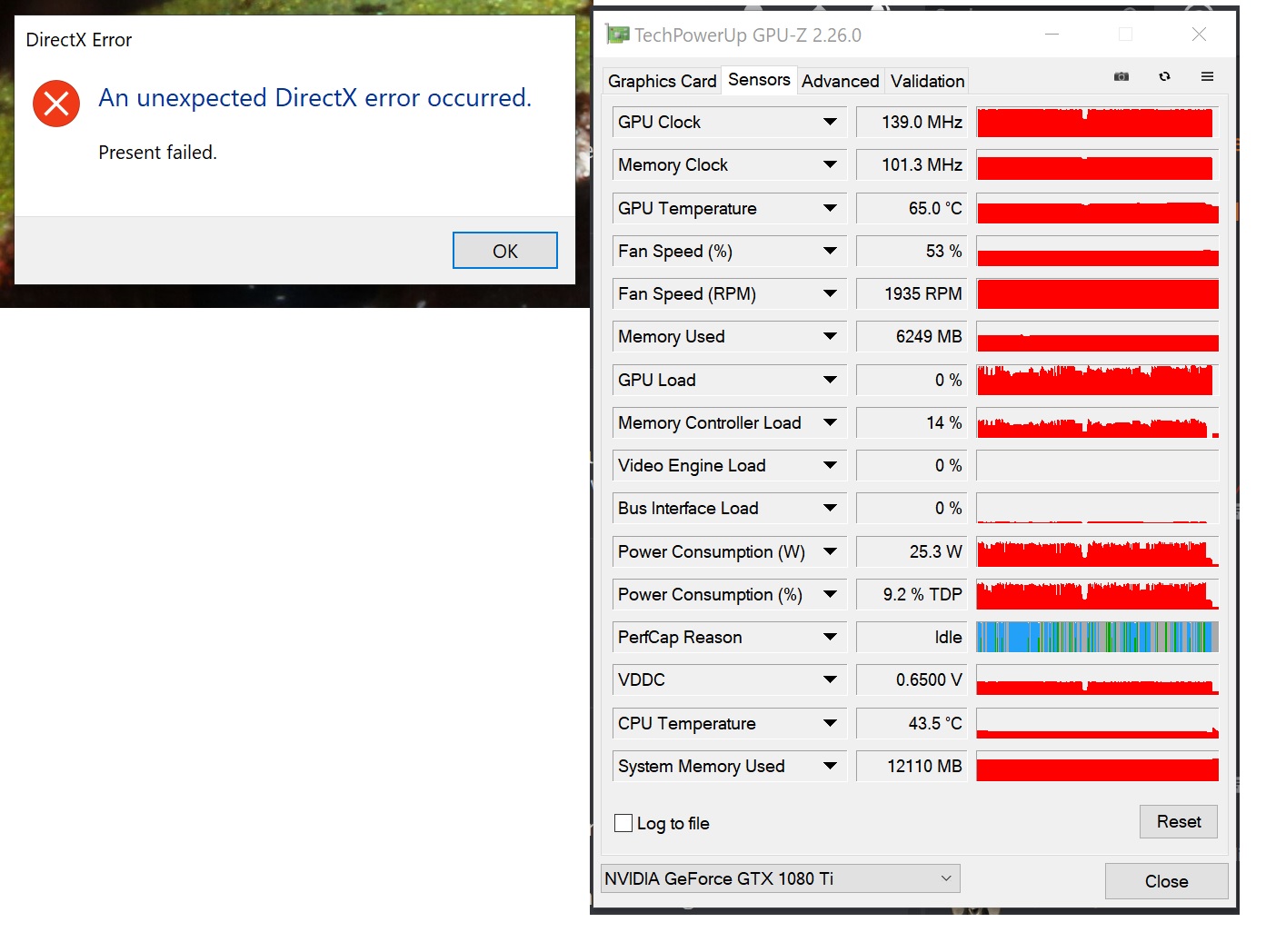

Ich habe heute erstmals einen Fehlerbericht erhalten, nachdem ich aus Anno 1800 geflogen bin. Anbei ein Screenshot davon, sowie ein Screenshot von GPU-Z, falls das hilft.

Ich habe heute nochmal mit DDU die Grafiktreiber deinstalliert und anschließend neu installiert. Beides selbstverständlich im abgesicherten Modus. Beim Stresstest ergab sich keinerlei Besserung, bei Time Spy Extreme kommt es nach wenigen Durchläufen zum Blackscreen, beim "normalen" Time Spy bricht 3D Mark mit der Meldung "vom Nutzer abgebrochen" den Test ab. Laut 3D Mark ein Hinweis auf Dx oder Grafikkartenfehler. Nach dem Blackscreen wurde bei einem Bildschirm auch die Farbraumeinstellung verstellt, diese konnte ich in den Nvidia Systemeinstellungen nicht mehr auf RGB und "voll" umstellen. Erst nach einer neuerlichen Treiber de- und installation.
