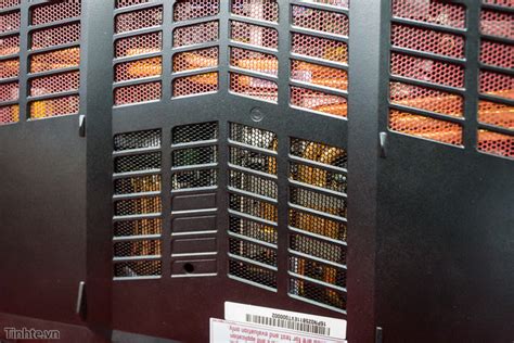

Muss aber auch sagen, hatte davor ein Asus RoG GL702VS Gaming NB mit I7 7700HQ/1070 und die Kühlung ist einfach nur scheiße. CPU bis 99° GPU bis 90° … das MSI blieb kühl! CPU max 55° die 1080 max. 70°
Ist aber eig. auch klar, schau dir mal die Unterseite von deinem Gerät an. Keine Lüftungsschlitze da wo die Lüfter sitzen (saugt sich also die Luft direkt von der Anliegenden Rückenplatte an). So ist keine Kühlung möglich.
Wenn du Interesse hast, hab das passende Backcover mit angebrachten Lüftungslöchern zu verkaufen (prof. gemacht). Damit hatte ich bei CPU und GPU teilweise 25° weniger
