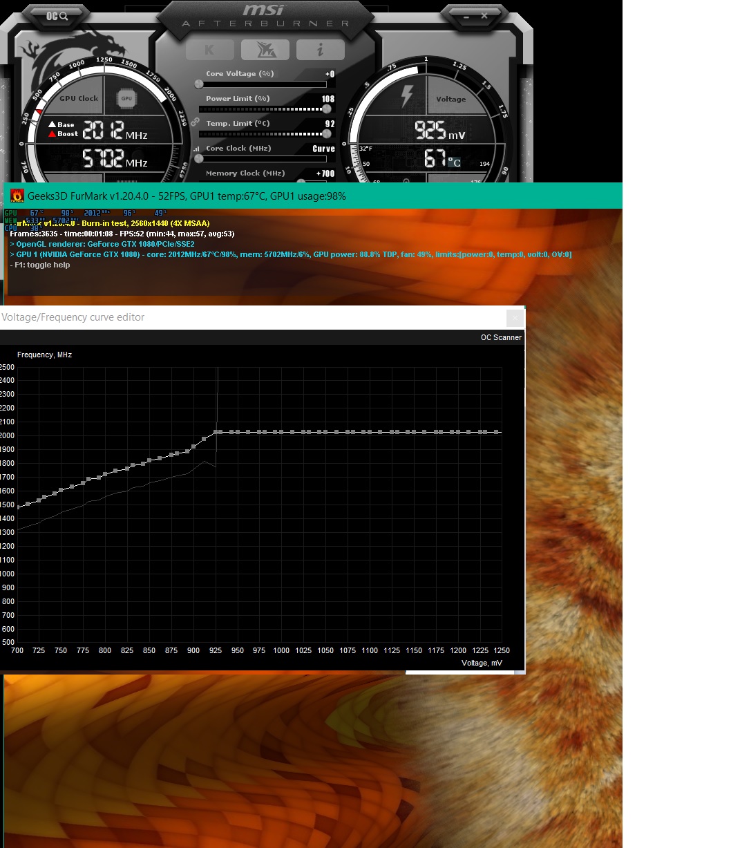

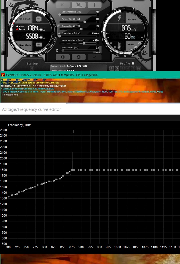

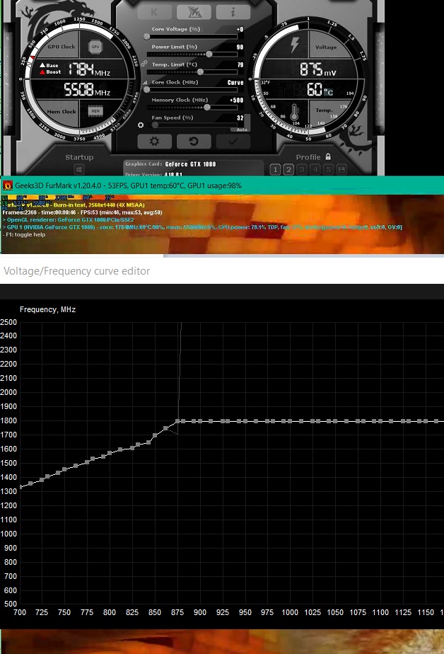

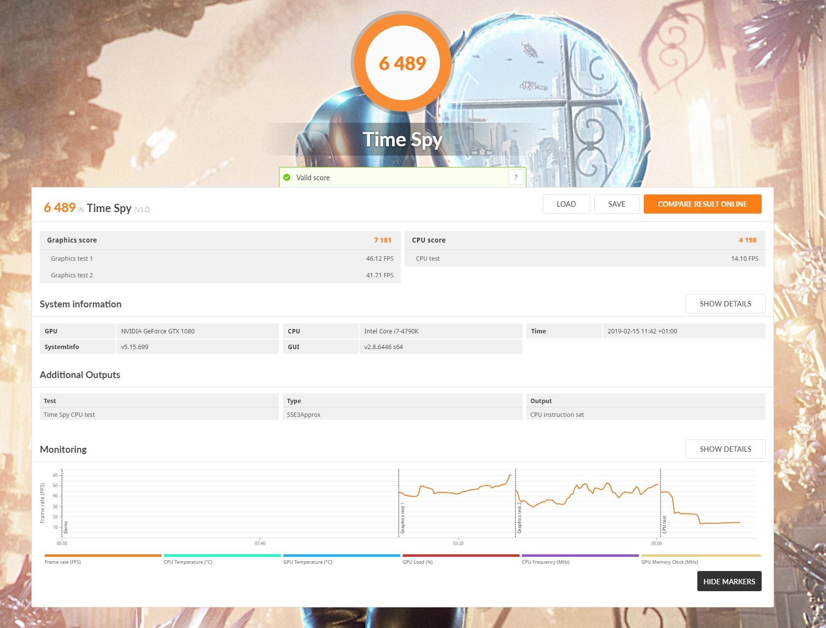

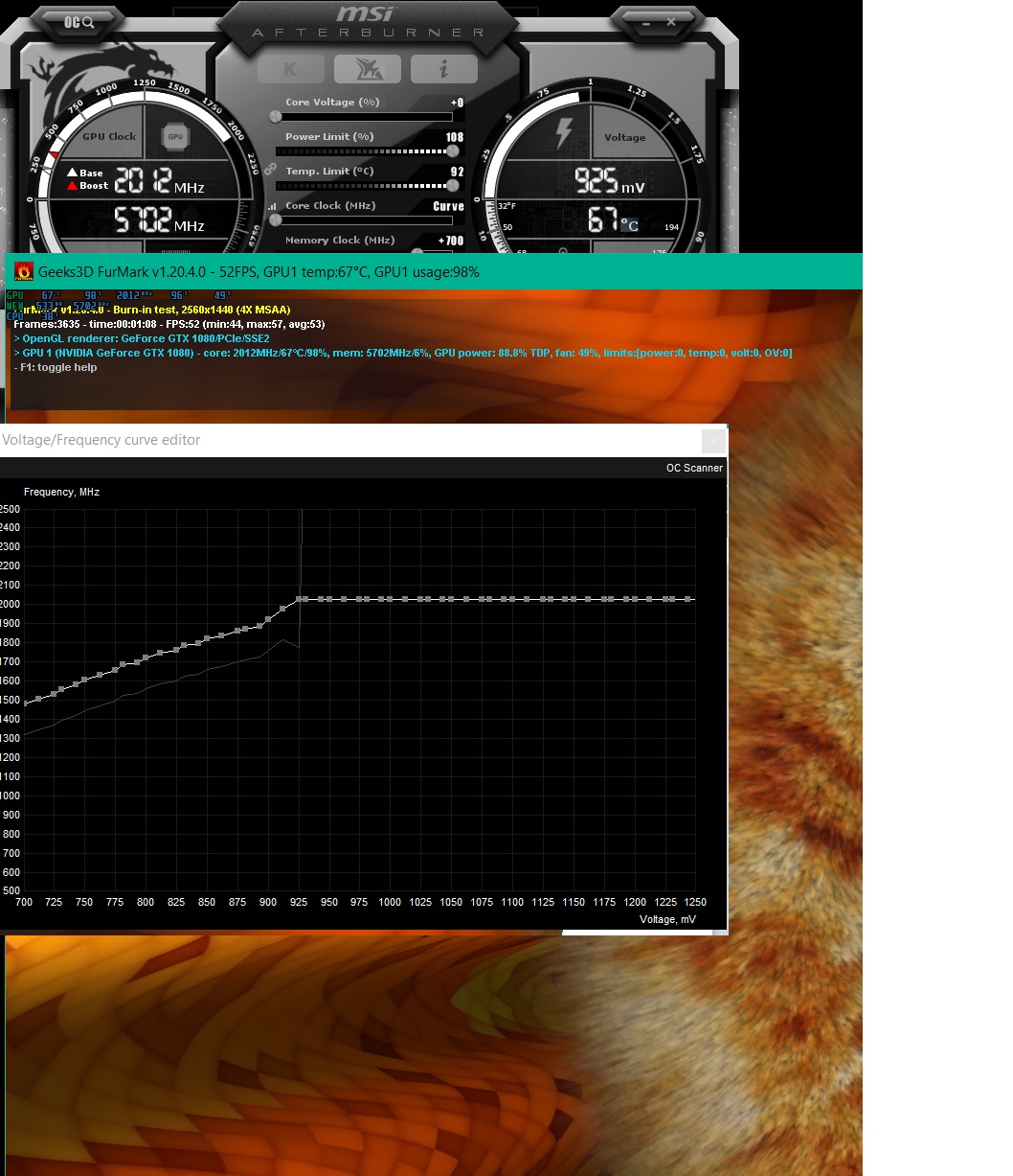

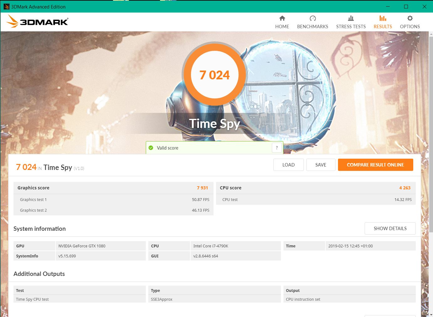

Aufgrund meines knapp bemessenen Netzteils (Straight Power 450) und eines lastabhängigen Spulenfiepens bin ich neben OC auch erstmal auf Undervolting eingegangen und habe durch FurMark\Time Spy\Battlefield 5 Praxistest die idealen Werte ermittelt.
Die Grafikkarte ist deutlich kühler\leiser und das Spulenfiepen (vor allem bei 0,875V) ist glücklicherweise weg und dennoch werde ich ein Seasonic Prime 550W Gold verbauen.
Ich bin extra nicht an Limit gegangen (wsl. gingen noch -0,25V und +50MHz), weil ich denke dass selbst wenn er in den Benchmarks die Taktrate hält, es zu nicht angezeigten Verschlechterungen in der Leistung\Latenzzeiten kommen kann und diese kleinen Werte auf\ab auch nicht spürbar was bringen.
Hier die ermittelten Werte wie folgt:
1800MHz\5500MHz @0,875V
2010MHz\5700MHz @0,925V
