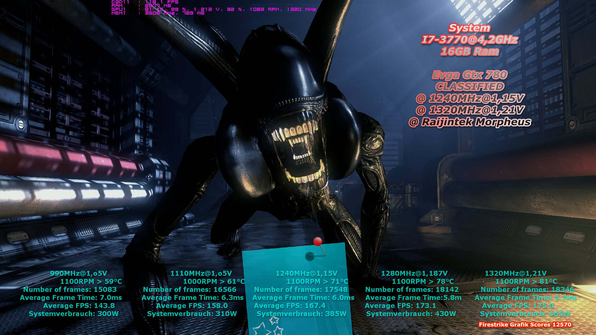

Zum Vergleich mal Messungen mit meiner GTX780, seine 1080 dürfte wohl maximal meinen 1110 MHz entsprechen vom Verbrauch. Und bei mir sind es nur 1100RPM, allerdings mit Morpheus.
