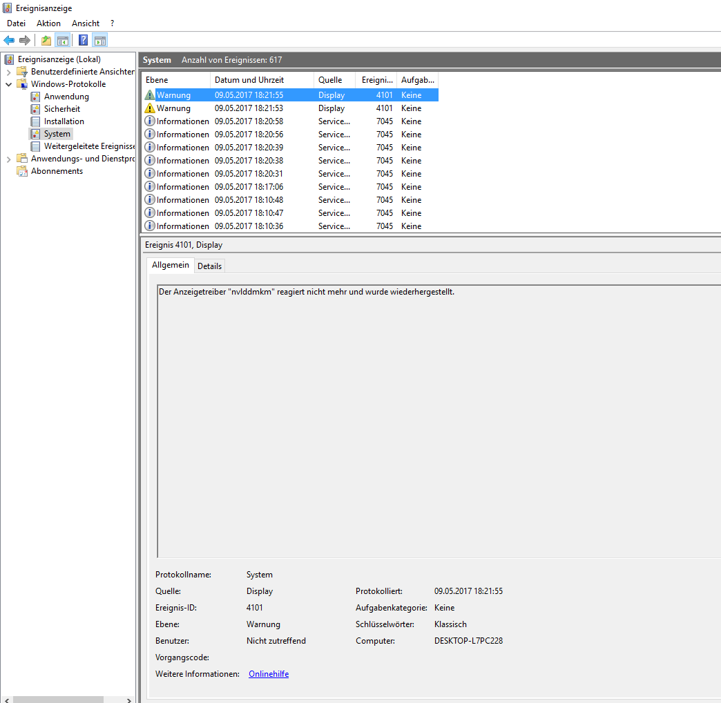

Woran kann es also liegen das diese Abtürze vorkommen? Vorher war eine Asus3GB D5 X R9280X-DC2T R verbaut, welche diese Probleme nicht verursachte. In der Ereignisanzeige sah ich dies: "Der Anzeigetreiber "nvlddmkm" reagiert nicht mehr und wurde wiederhergestellt."

Schau mal in die ereignisanzeige. Und mach Ben Screenshot der Fehlermeldung zur besagten Zeit. Wie die ereignisanzeige funzt weißt du? Sonnst frag Google.
Wenn du die Karte underclocken muss, damit sie stabil läuft, hat sie @stock zu wenig Spannung.
Das heißt entweder zurückschicken und RMA daraus machen (oder Widerruf in den ersten 2 Wochen), underclocked lassen, oder die Voltage anheben
Edit: oder dein NT liefert der Karte zu wenig Saft
Hier der Screenshot
