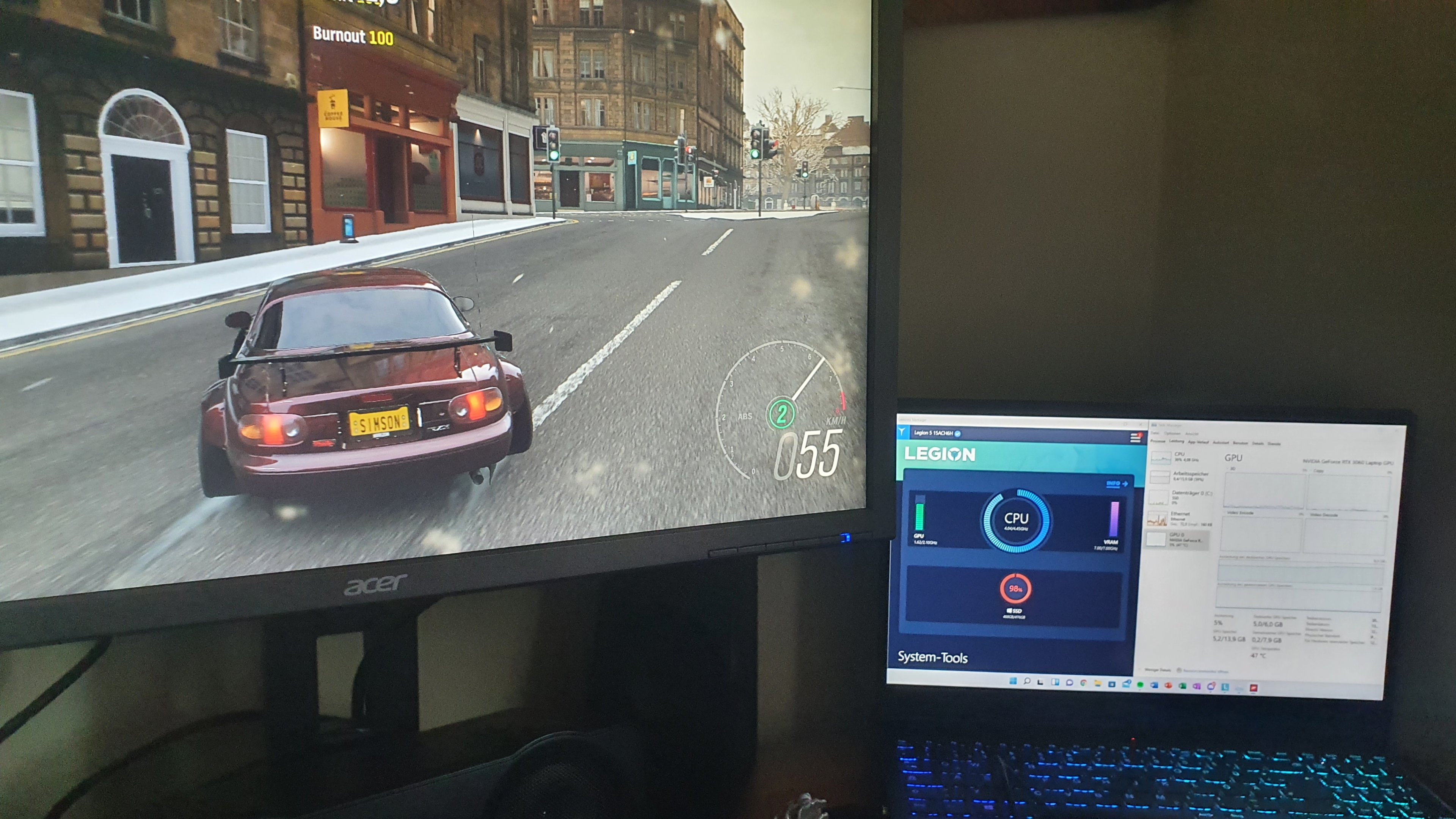

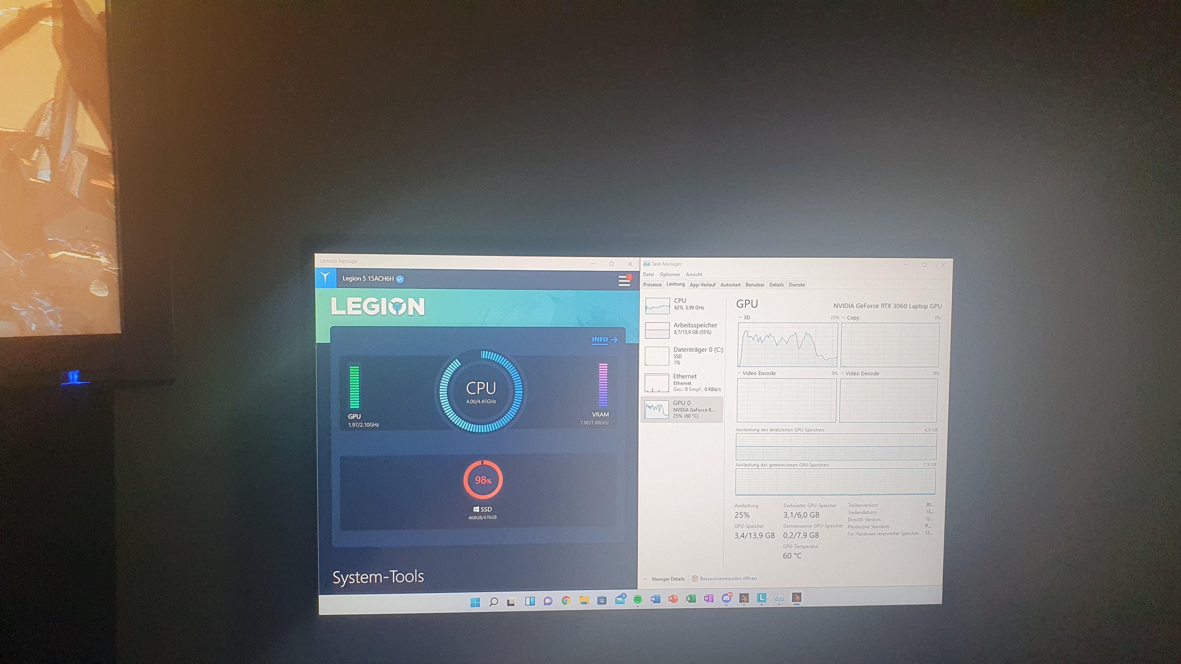

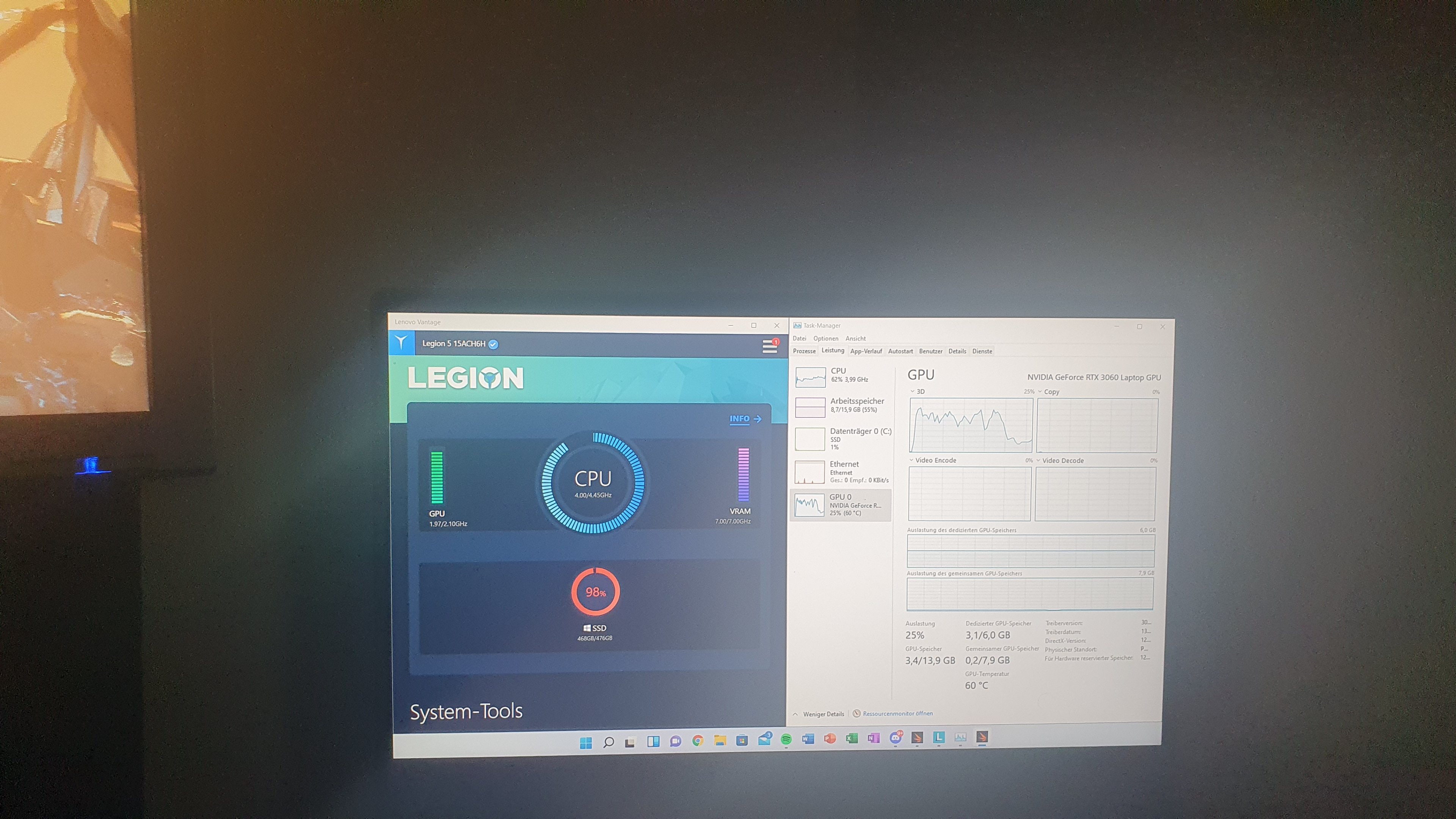

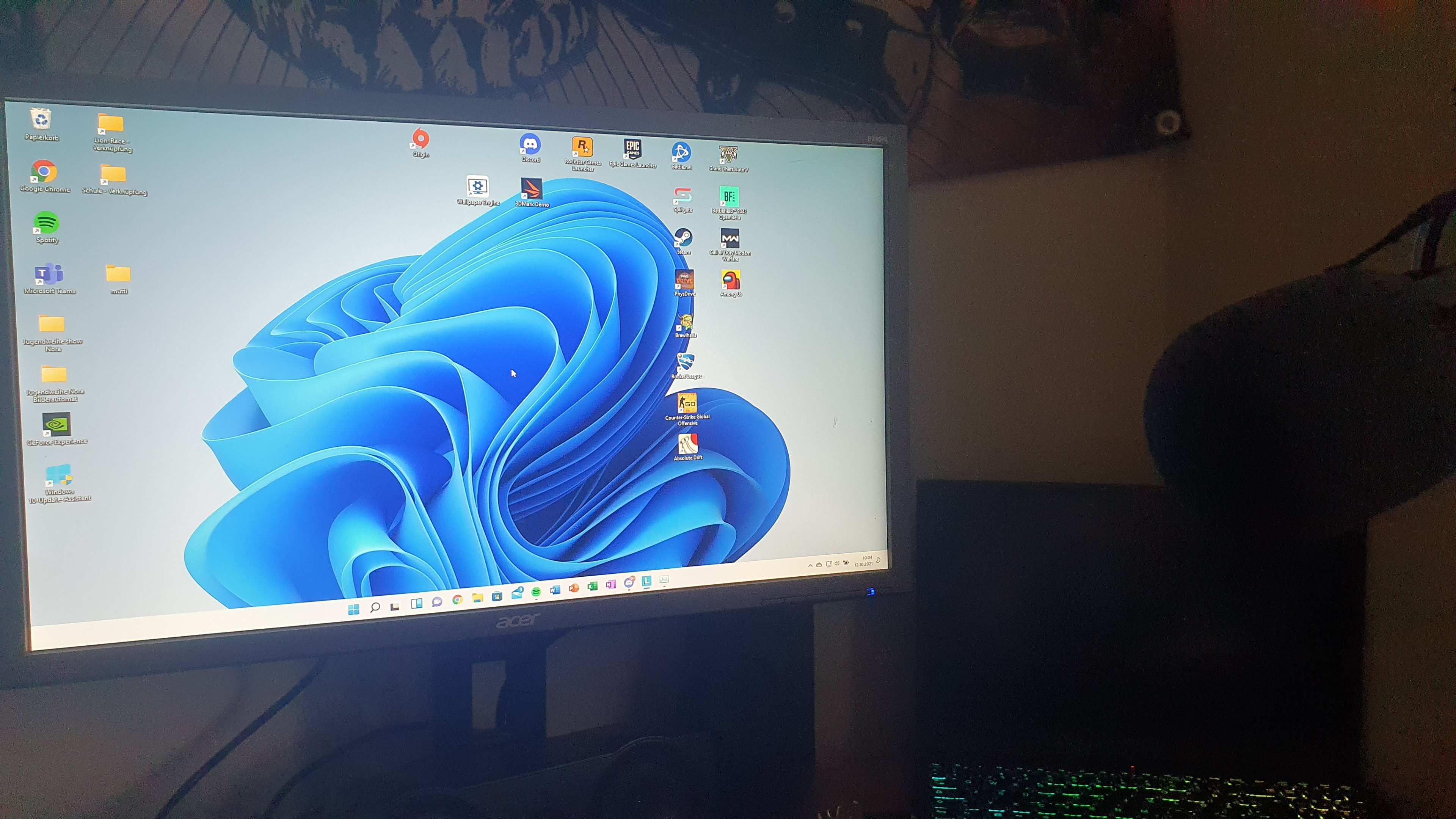

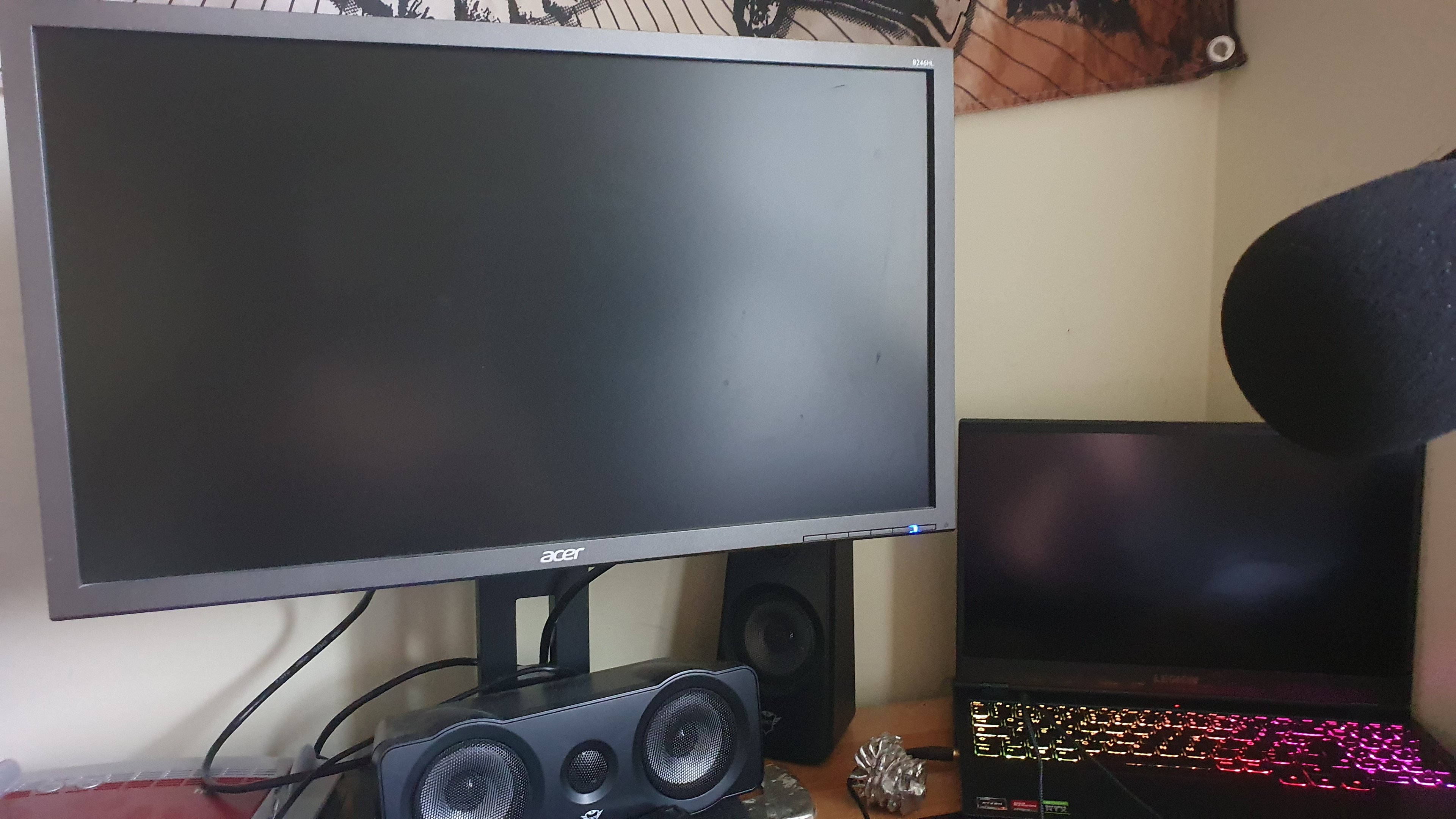

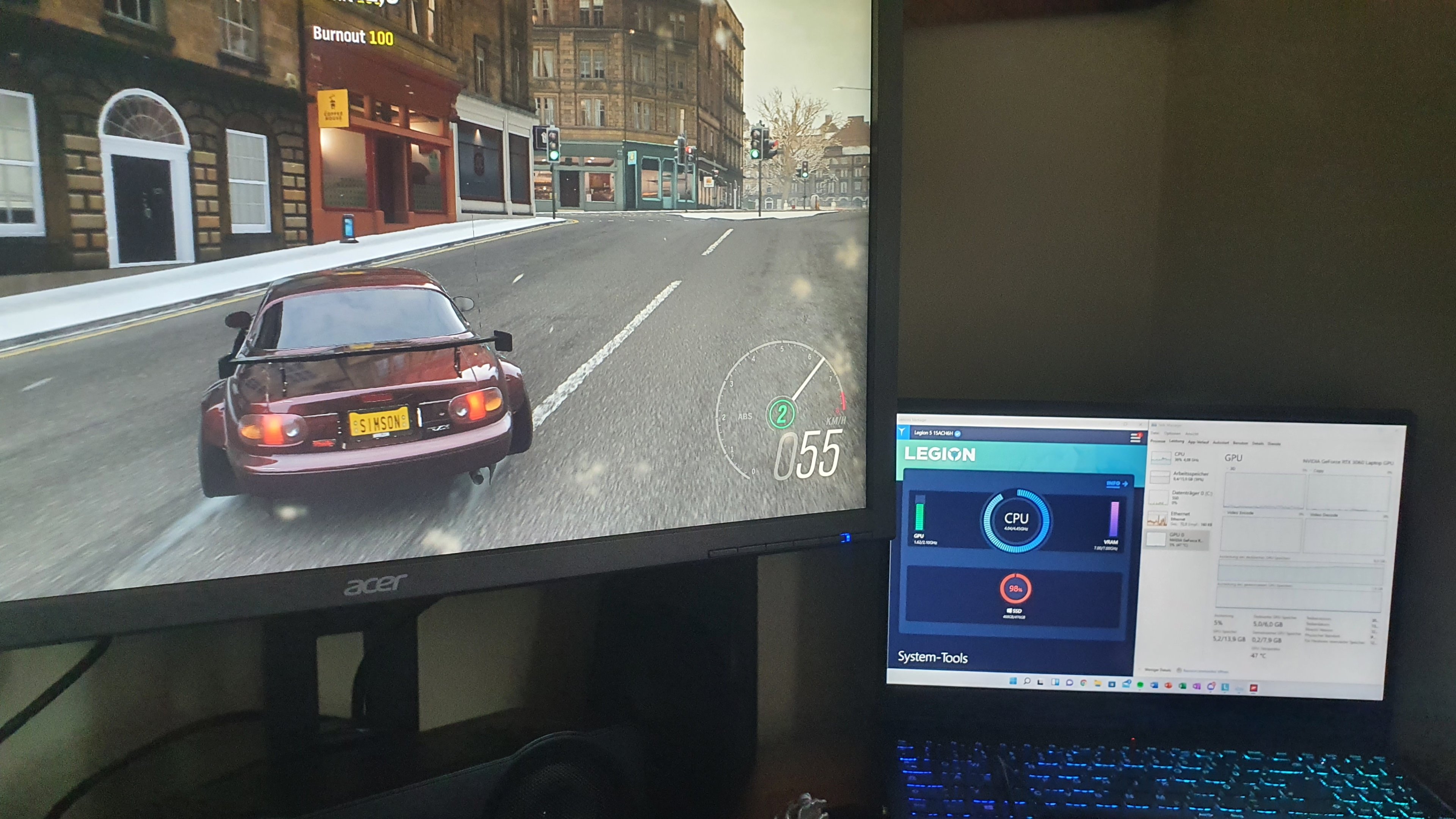

Bios Update hat nix gebracht und ich habe euch mal in Bilder festgehalten, was passiert. Zuerst hängt sich das game auf (vorher kommen immer so schwarze Balken durch den Screen und beim aufhängen sind da normalerweise auch welche (diesmal nicht)), danach Blackscreen und diesmal hat sogar nur noch mein 2. Monitor reagiert... ich weiß echt nicht mehr weiter. Spielzeit ca 5min und meine GPU Auslastung seht ihr ja

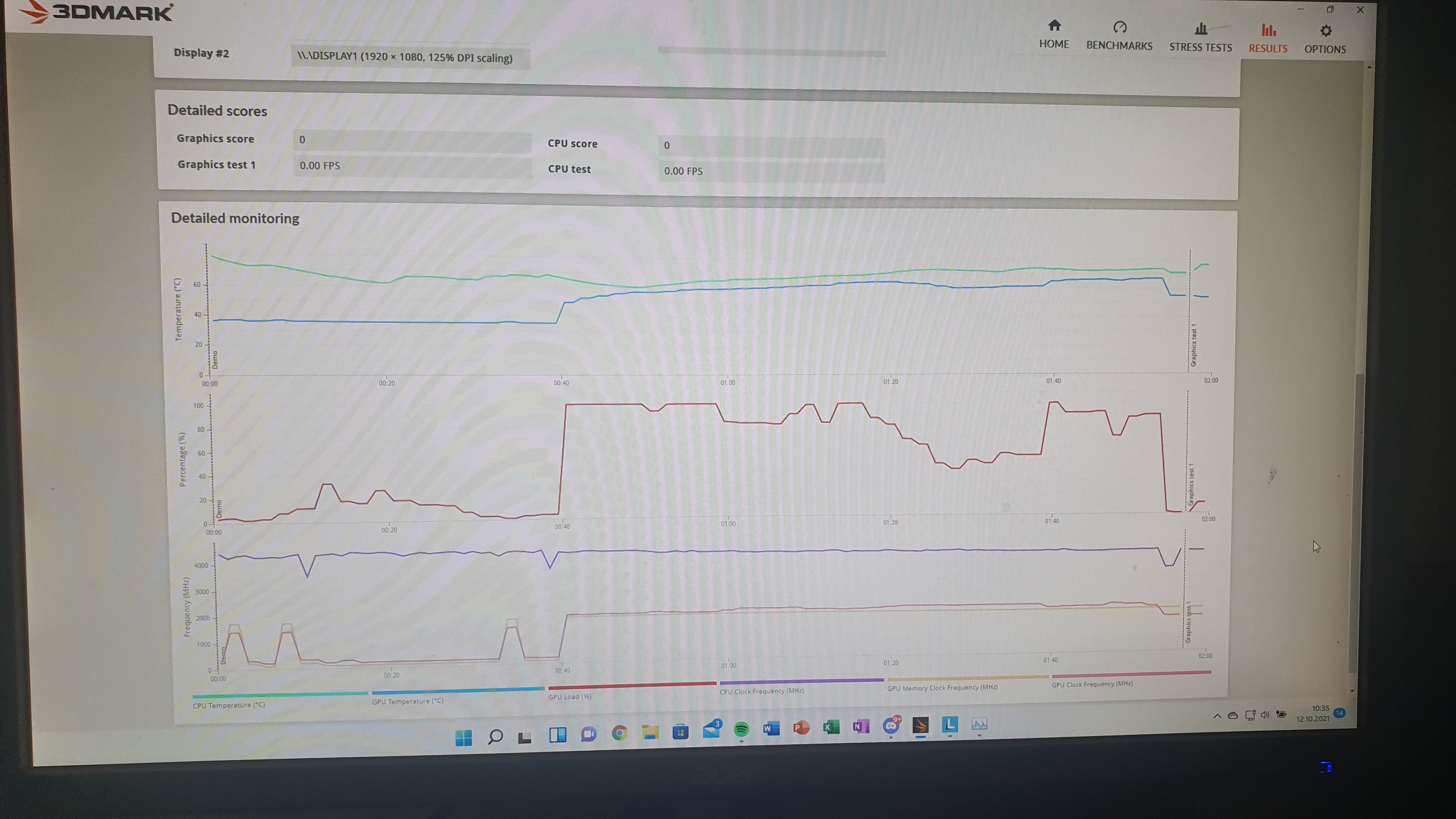

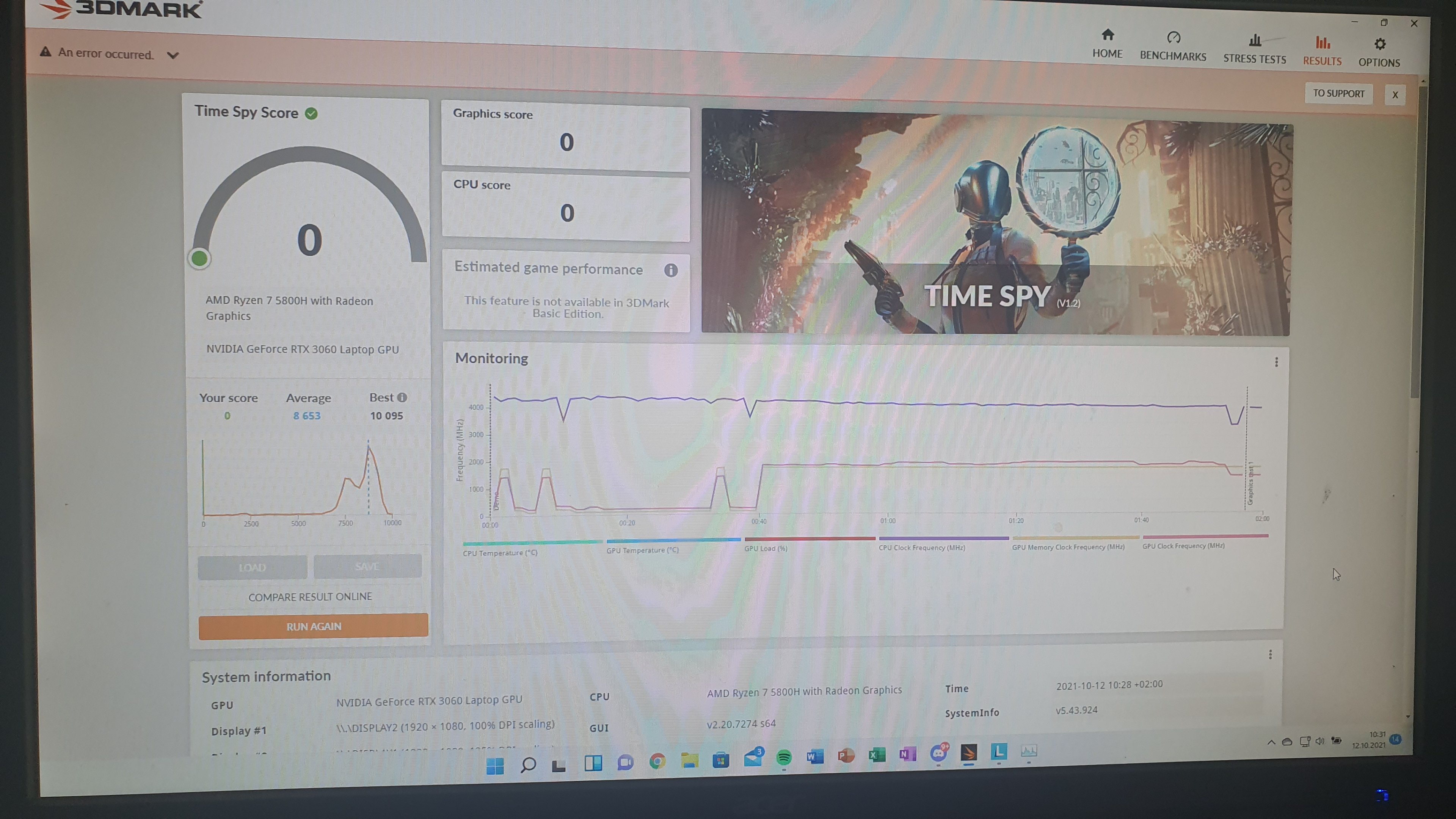

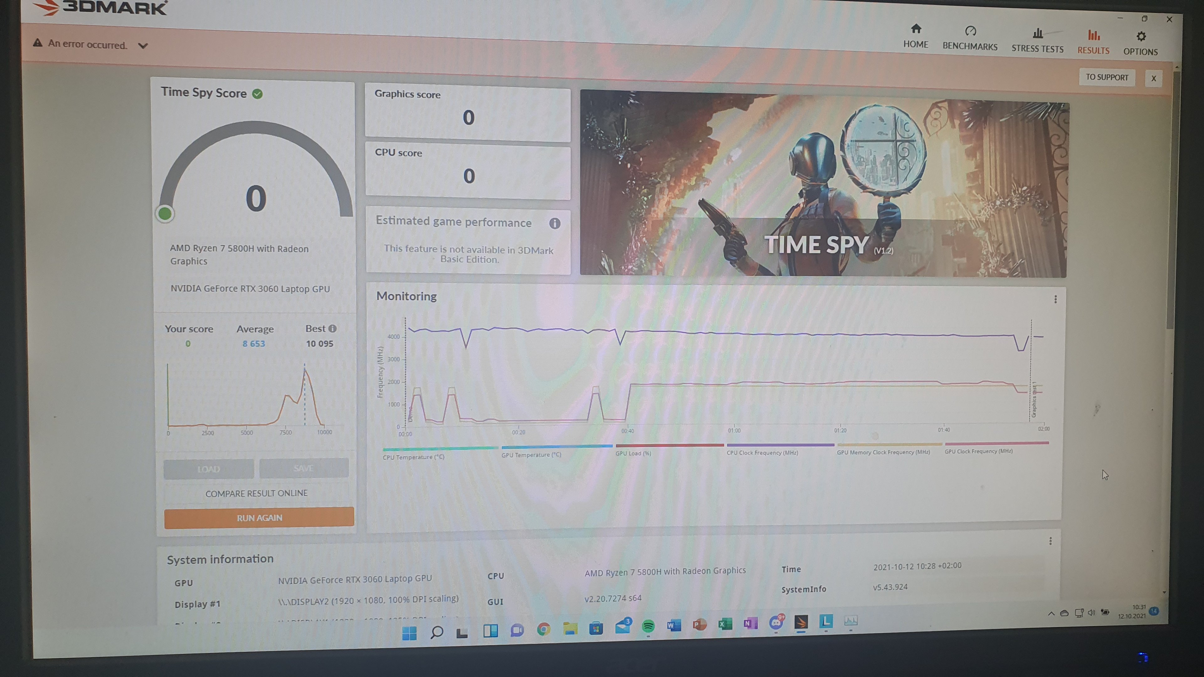

Ja, hab ihn nichtmal seit einem halben Jahr und ich mach gleich mal ein 3d Mark test. Aber könntest du das mir dem WHEA_Logger genauer erklären?
Am Anfang Auslastung bei ca 70% nach einer halben bis Minute dann auf 10-20% gedropped nach 15sec oder so ging sie dann wieder auf so 60-70 hoch und dann blackscreen. Hab euch die Ergebnisse mal hochgeladen, was denkt ihr?

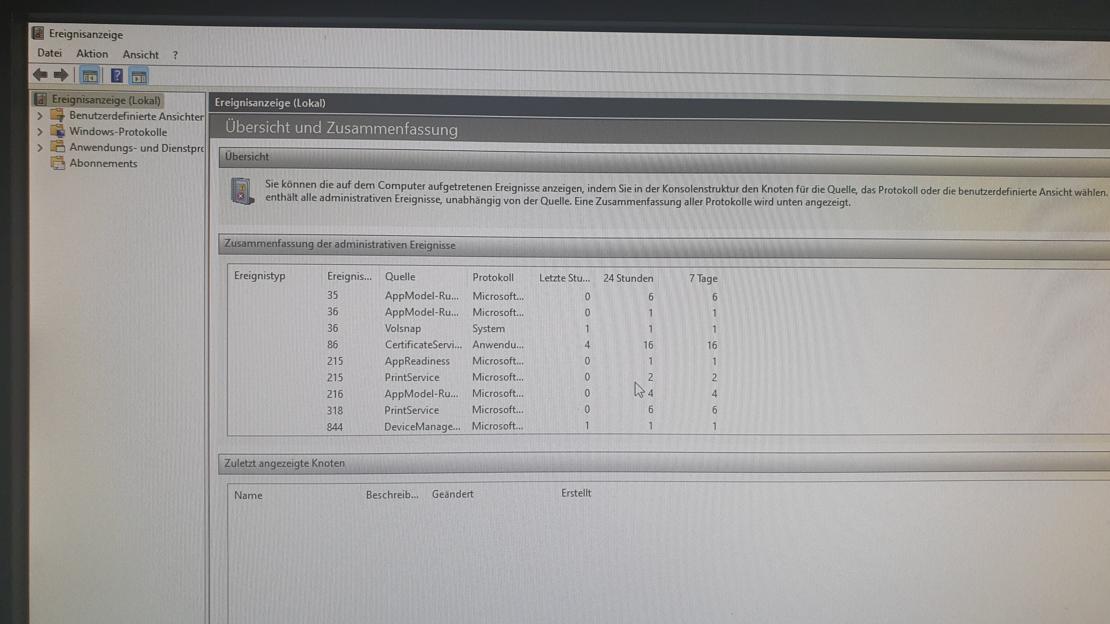

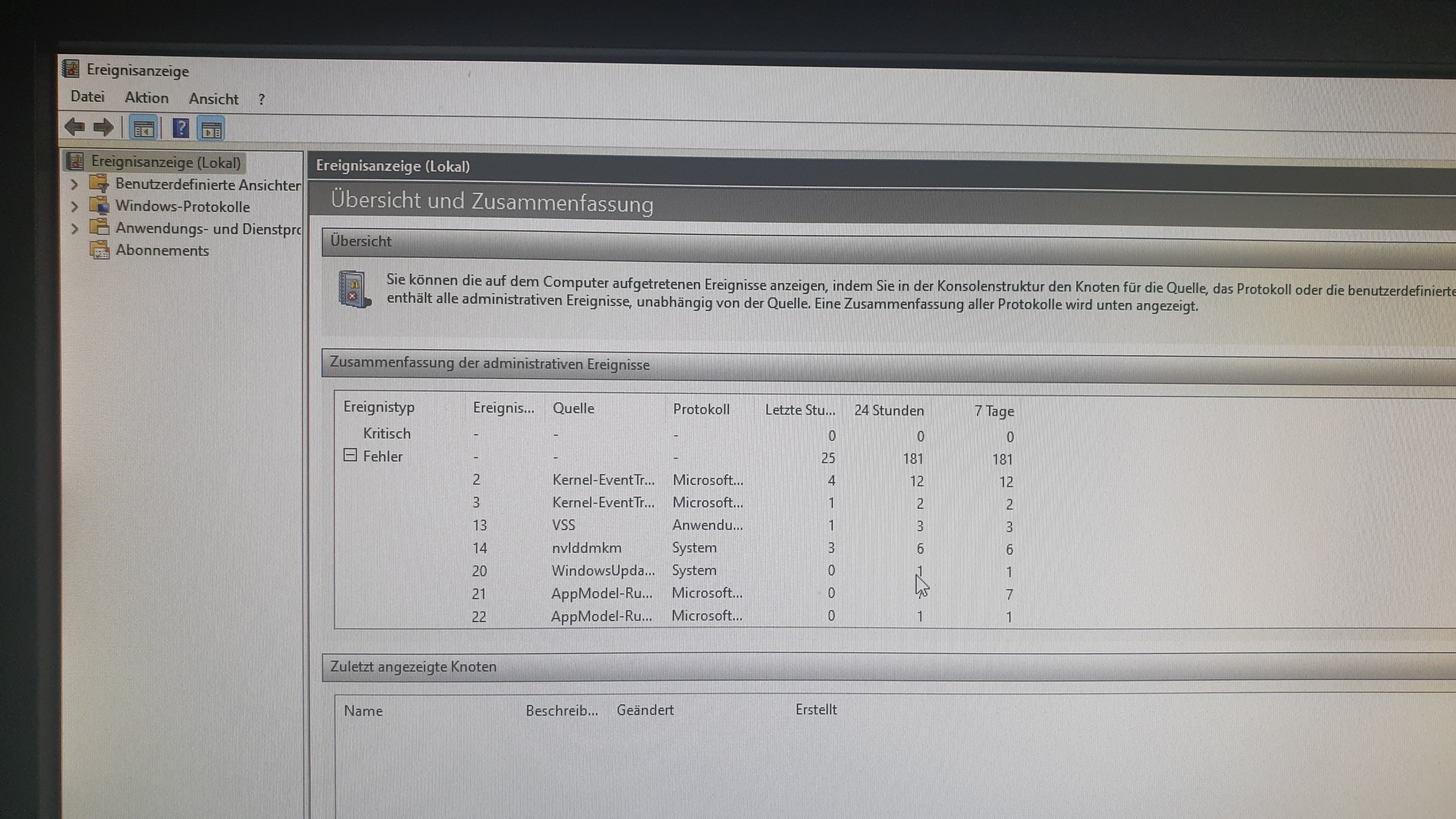

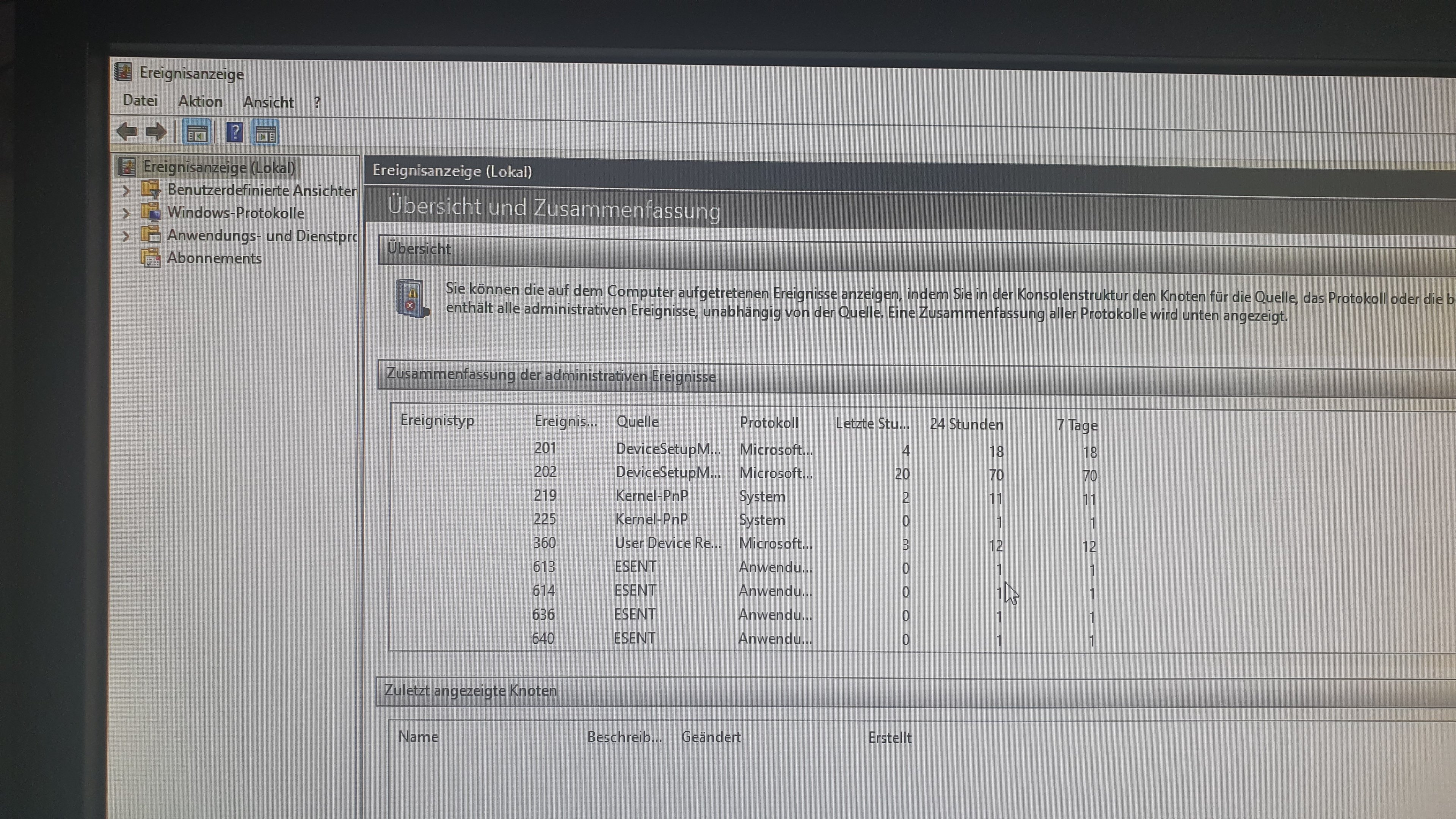

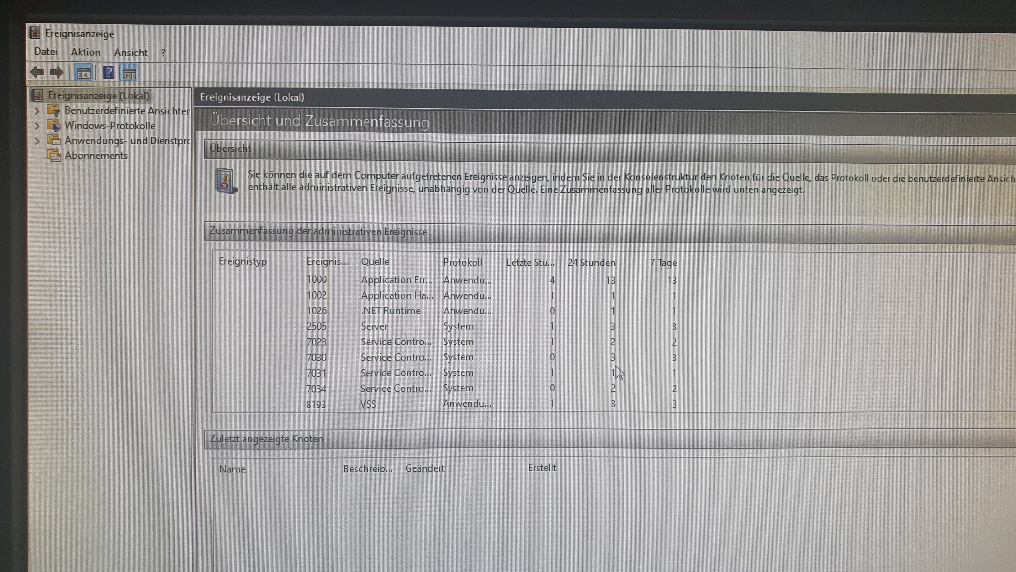

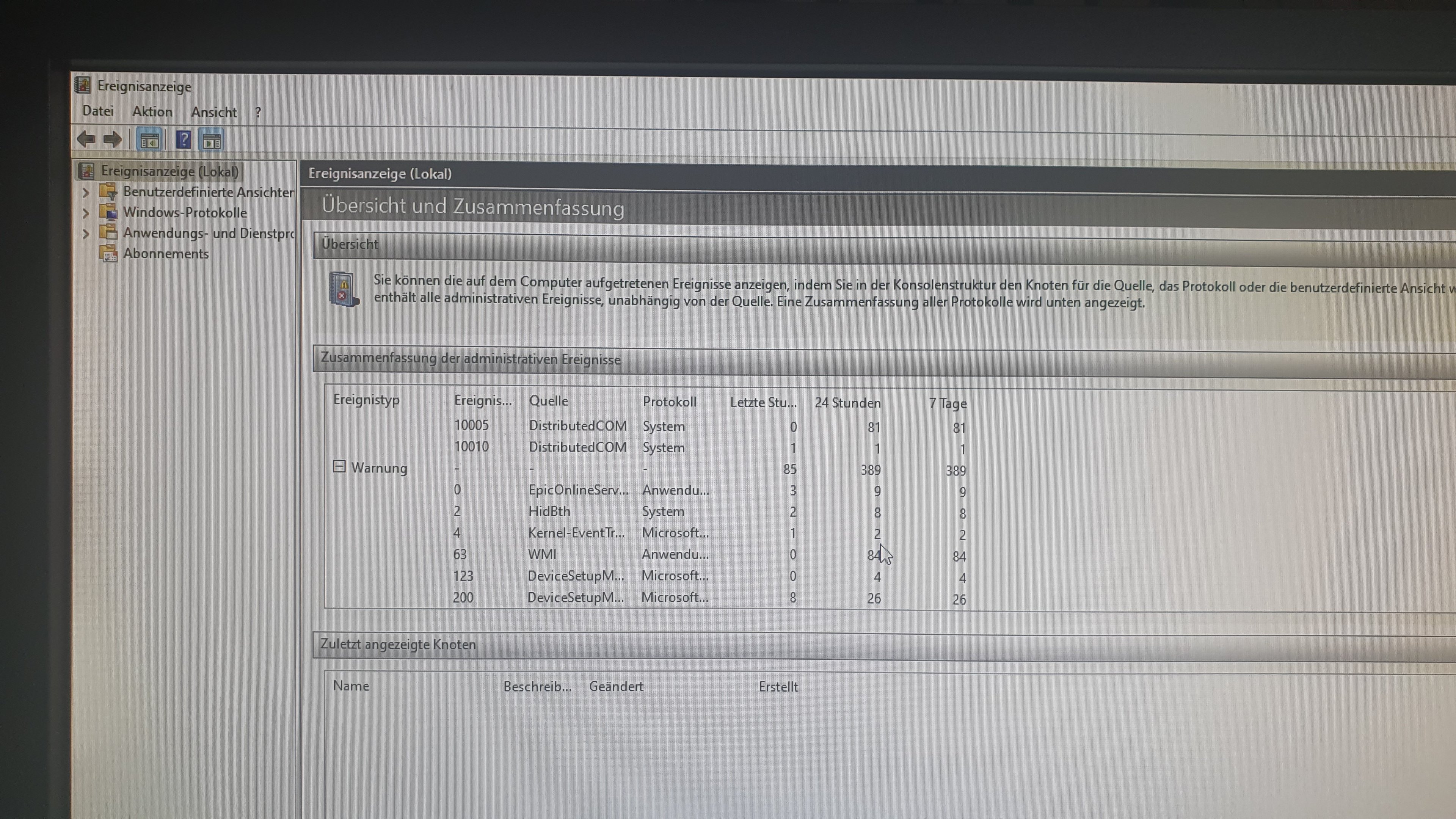

Das mit dem WHEA_Logger ist ein häufiger Hinweis darauf, dass die CPU defekt ist. Mit win11 hab ich eigentlich noch nichts am Hut, ich hoffe jetzt einfach mal, dass zumindest diese Sache noch gleich geblieben ist. Also, geh mit der Rechten Maustaste auf Start --> Ereignisanzeige --> Klicke oben einmal auf Ereignisanzeige und warte ein paar Sekunden. Jetzt gehst du rechts bei Fehler auf das +. Das selbe kannst du auch noch bei "Warnungen" machen. Wenn hier so Whea_Logger auftauchen, könnte die CPU hinüber sein. Ergo -->Garantie-Fall.
Okay, werde ich machen, aber wieso denkst du, dass die CPU defekt ist. Ich hätte gedacht die GPU

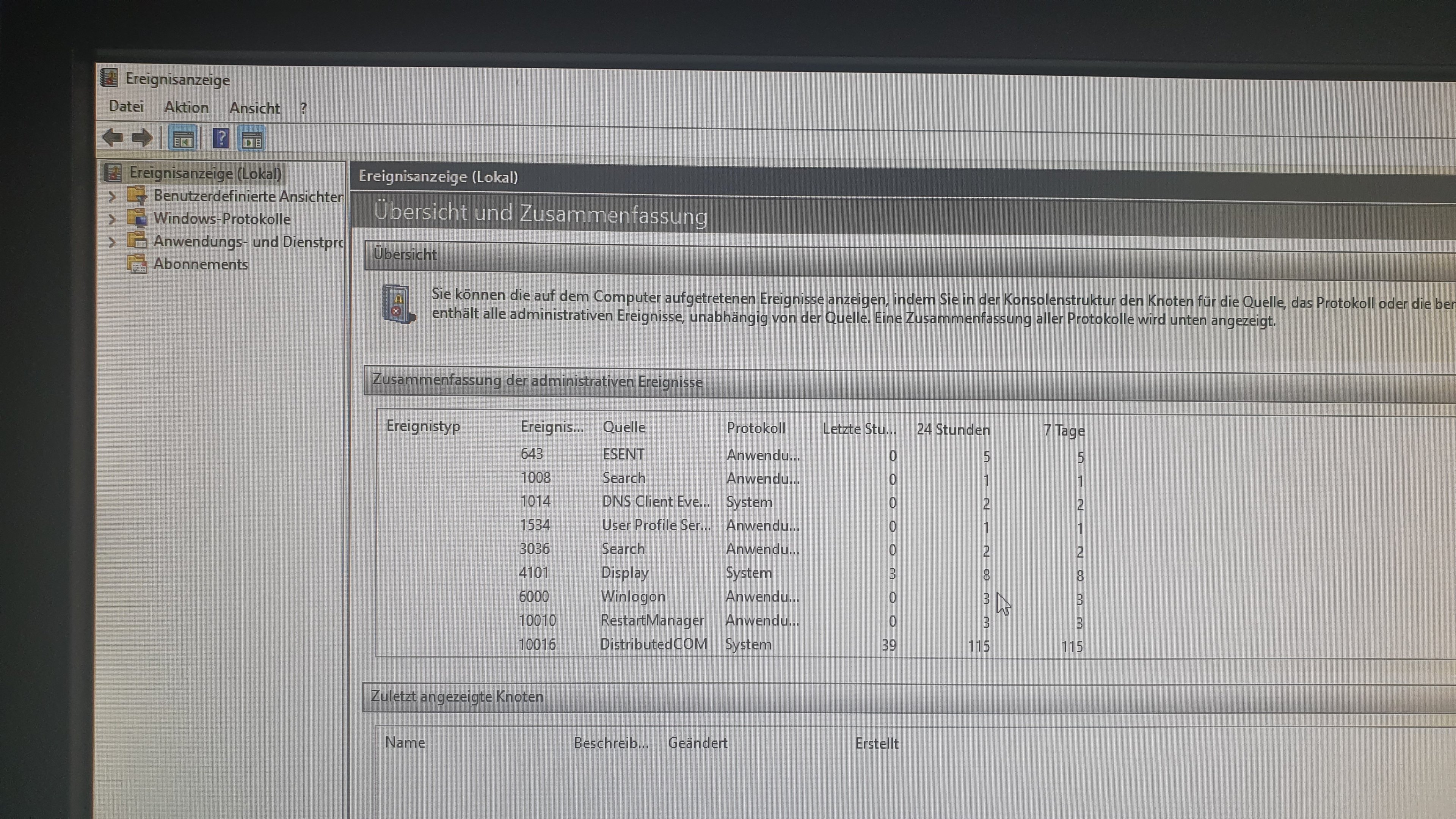

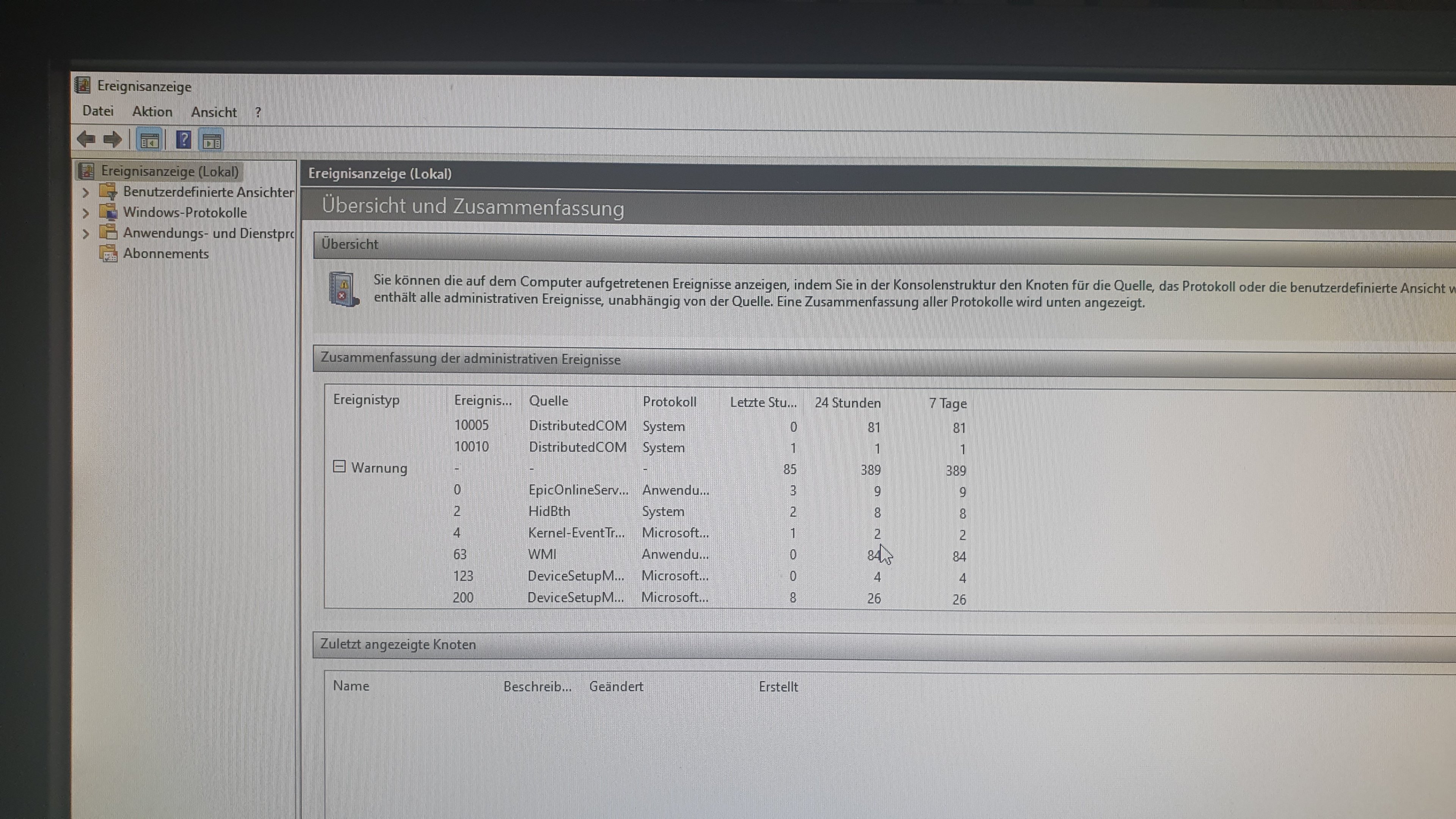

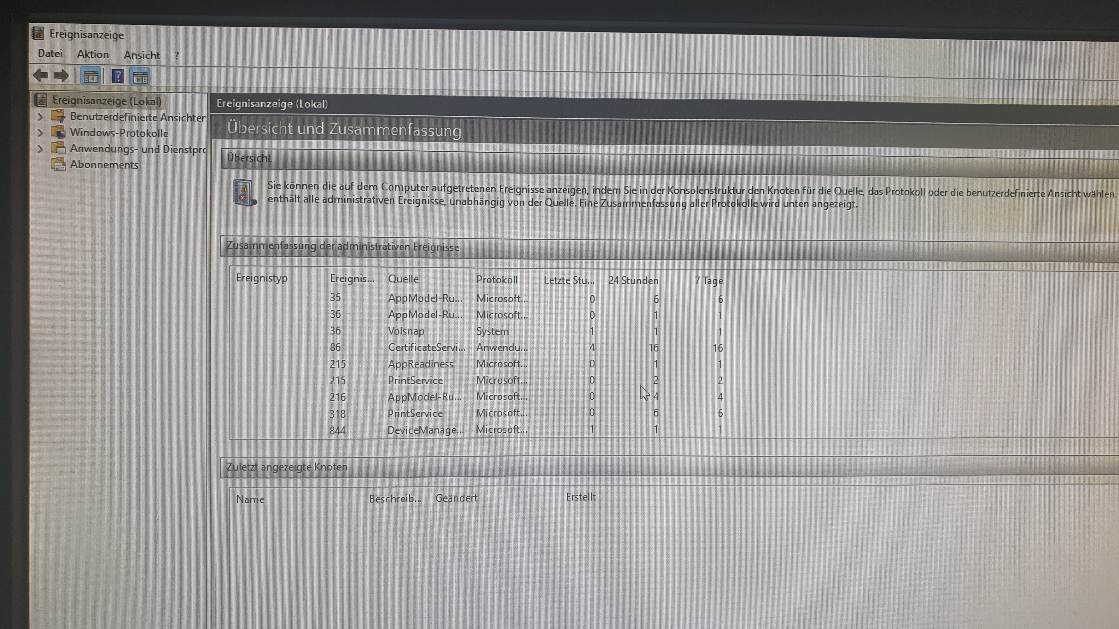

Also nix mit dem Logger, aber vieles anderes

Da steht immer vieles drinnen, das ist normal. Ich würde mal behaupten, deine Grafikkarte steigt häufig aus. Vielleicht brauchst du einen anderen Treiber. Ich kann leider nur mutmaßen. Klick doch mal doppelt auf "nvlddmkm". Schau mal, was dort so steht.
Zeitlich würde die Fehler mit den Abstürzen zusammenpassen. Wie könnte ich das beheben?
Wenn andere Treiber das Problem nicht beben sollten, du noch Garantie hast, weg damit, so Leid es mir tut.
