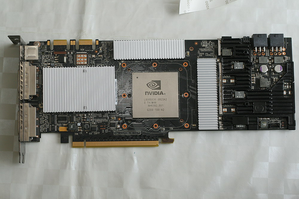

Oder einen Alternativkühler basteln, was sich bei den 260/280ern aufgrund der wirren Anordnung der SpaWas leider als recht umständlich erweist...

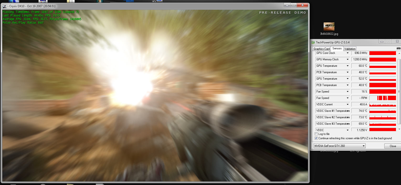

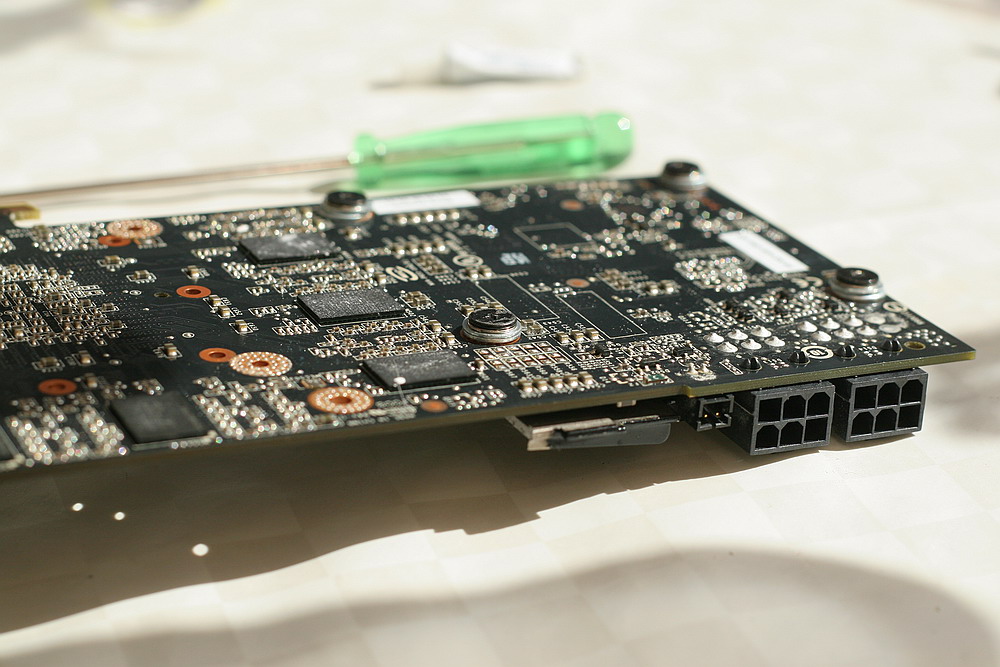

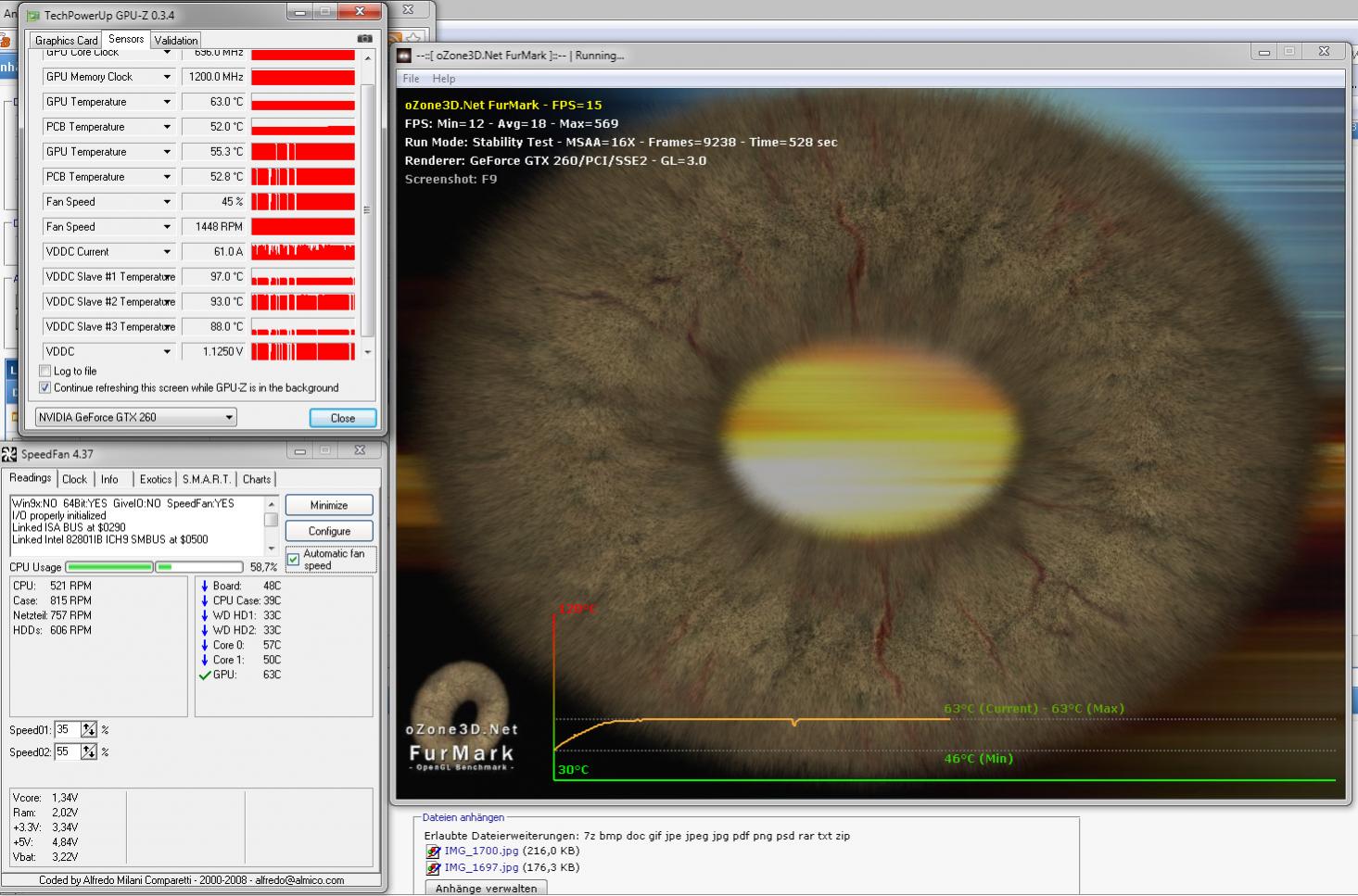

Ich habe den Teil des Referenzkühlers, der für die SpaWas zuständig ist, abgesägt und statt dem Accelero Kühlblech wieder auf der Karte befestigt. Der kühlt ein paar Grad besser. Hat ausserdem den massiven Vorteil, das man ihn verschrauben kann. SpaWas bleiben damit auf meiner 260er auch bei leiser Casebelüftung im furmark noch unter 100°, und beim Zocken sowieso deutlich kühler :) Ausserdem muss man keinen Schiss haben, das dieses aufgeklebte Kühlblech vom Accelero irgendwann abfällt.

Also meine Karte wird mit dem Accelero in Crysis auch um die 100° heiß. Im Furmark werden es dann aber schonmal 120-130° (ist aber unrealistisch).
Habe es bei mir so eingestellt, das die Lüfter hochregeln sobald der Kern über 50° warm wird. In Crysis ist der Lüfter dann ca. auf 1600RPM (immernoch fast nicht zu hören!) und die Spawas bleiben relativ kühl. Außerdem habe ich die Karte noch auf 1,01V mit 710MHz getaktet (VoltageFactory).
