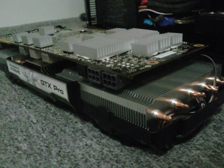

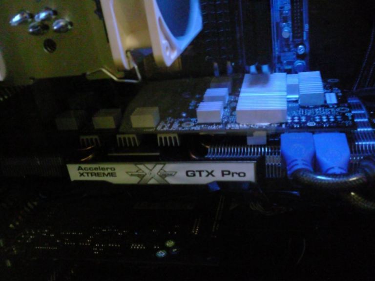

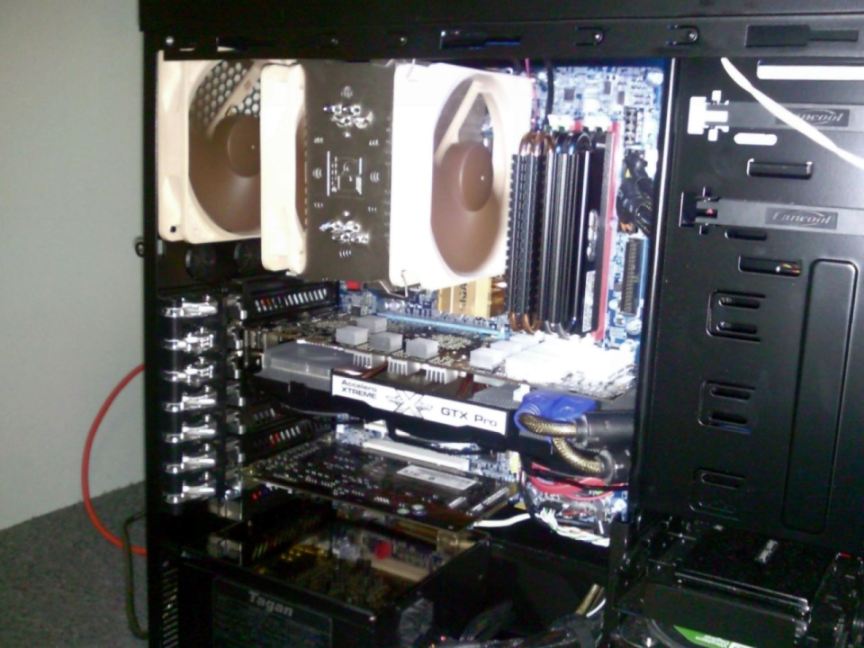

ich habe mir jetzt auch ein Accelero Xtreme GTX Pro auf meine GTX260² (65nm) drauf gehauen.
Hab das aber nicht ganz so wie in der Anleitung gemacht. Hab die Kühlbausteine teilweise etwas anders angeordnet bzw. andere genommen.
Da der Bereich um die Spannungswandler ja übelst abging hab ich mir da mit den restlichen Kühlbausteinen noch eine kleine Zusatzkühlung gebastelt.
Das hatte ich bei meinen letzten beiden Grafikkarten auch immer so gemacht. Man muss halt nur sau vorsichtig sein, dass die Bausteine selber keine Kontakte des PCBs berühren.
Als Wärmeleitpads habe ich hier die originalen vom Stockkühler genommen. Hier musste ich nur darauf achten, dass sie nirgends zu dünn sind.
Meine Temps:
GPU: 52 °C
VRAM: 41 °C
V.wandler: 95 °C
(alles load Furmark) Xtreme GTX Pro @ 100 %
Habe aber auch gute Gehäuselüftung. Wenn ich die auf ganz langsam stelle (~400 upm), dann steigen die Temps der Spannungswandler auf ca. 99-101 °C. So lasse ich sie halt immer so auf 700 upm laufen.

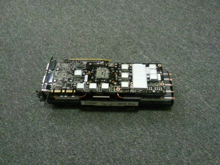

Hi Leut, mal eine Frage bin gerade auch dabei meine GTX260 umzubauen habe den Kühler bereits bei mir liegen und alles auseinander gebaut.
Was ich total und nicht verstehe ist wieso die Platte viel kleiner ist als die GPU selber. Ich mein wenn ich den montiere sehe ich von der GPU einen Rand rundum?!?
-Garfikkarte Gainward GTX260 GS
T
TM30
Das macht nichts, denn der Heatspreader der GT200 GPU ist etwas größer als der Chip (Der Die) darunter. Also mach ihn druff!
M
mrbarboss
Ok, fertig.
Die Klebeleistung der Kühlerfiguren ist ein Dreck!!!!
Und passen tun die auch nicht wirklich zumindest nicht in meine 55nm.
Welche WLP ist besser wie die mitgelieferte?
Habe die Silver 5 (ebenfalls von Artic) anstatt der bereits drauf geschmierten WLP verwendet sehe aber keinen Messbaren Unterschied.
Welche WLP ist eig. überhaubt die beste?
Habe gute Erfahrungen mit Noctua NT-H1 und Artic Silver 5.
